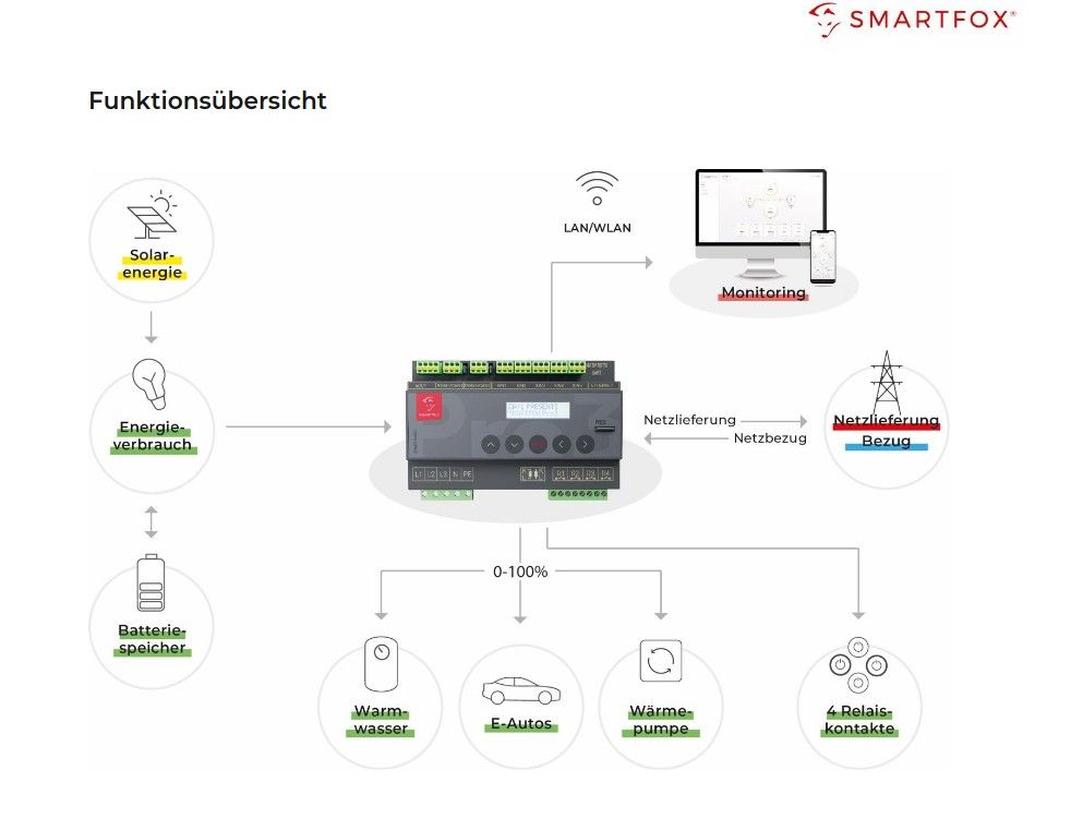

      Hallo hat ioBroker,
      die gleichen Funktionen, wie smartfox.at ?
      MOD-EDIT
      Kontaktdaten (gelöscht) der Firma kann jeder selber aus dem Impressum bei Bedarf entnehmen
      Datenblatt https://smartfox.at/wp-content/uploads/2024/05/Datenblatt-SMARTFOX-Pro-3_V1.2.pdf
      Bzw. kann ich in Bezug auf die Software gleiche Funktionalität mit ioBroker einrichten?

        @dojodojo Ich würde sagen, dass der Wechselrichter von Smartfox evtl. nicht unterstützt wird (keine 100% Angabe, da ich das Gerät nicht kenne und nicht im Detail angesehen habe), aber dafür viel mehr unterstützt wird und das gesamte SmartHome damit integriert werden kann und nicht "nur die Energie" gesteuert werden kann, so wie es dort aussieht: https://smartfox.at/unterstuetzte-geraete/.

          definitiv nicht.. warum auch.. der eine ist nur ein EnergieManager .. der iobroker macht ALLES mit.. was Schnittstelle hat
          na klar.. und darüberhinaus.. wenn, wenn das ding den Schnittstelle hat (modbus, api was weiss ich)

            Pass bitte Deinen Thread-Titel an. So ist das völliger Unsinn und irreführend. Smartfox und ioBroker sind 2 völlig verschiedene Dinge und nicht direkt vergleichbar.
            Smartfox kann scheinbar nur Wechselrichter diverser Hersteller steuern/verwalten, bzw. ist auf reines Energiemanagement ausgelegt und ioBroker ist ein umfassendes System zur Vereinigung und Steuerung diverser Smarthome-Systeme und -Hersteller unter einem Dach.

              wie die anderen schon schrieben sind das vollkommen unterschiedliche Dinge.
              ioBroker ist ein smartHOME "management".
              und wenn du willst, und die von dir ins Auge gefassten Geräte es überhaupt unterstützen, kann ioBroker alles, was du ihm beibringst (aka irgendwie über se7ne diversen Logikadapter programmierst)
