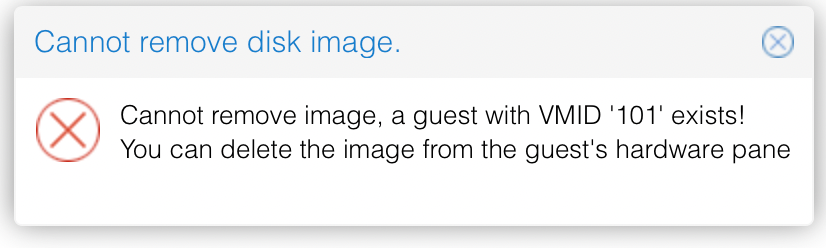

      Seit zwei Tagen hab ich auf meiner externen Backup-SSD etwas stehen, was vorher nicht da war, und ich kann es nicht löschen:
      Wenn ich versuche zu löschen, dann kommt:
      Kann mir jemand sagen, wo das herkommt und wie ich das wieder loswerde?
      Danke schon mal im Voraus!

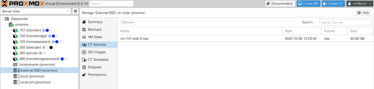

        ticaki Developer @guitardoc last edited by ticaki
        @guitardoc
        Ich gehe mal davon aus, dass da die Daten liegen die 101 iobroker aktiv nutzt. Schau mal in dem CT nach wo die daten sind und wenn es diese sind. CT ausschalten und Image woanders hinschieben. Im ct kann man das image verschieben.
            wenn der ct aus ist, da auf volumen-aktion gehen und das image dahin schieben wo du es haben willst.
            Ich weiß nicht wo du es haben willst, daher keine ahnung wohin.

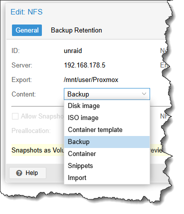

                  @guitardoc sagte in Cannot remove image, a guest with VMID '101' exists!:
                  und vor zwei Tagen plötzlich auf der externen Platte, wo nur die Backups liegen
                  das kann man ja auch einstellen, was wo liegen soll/darf, aber Vorsicht, wenn etwas abgewählt wird, ist es so nicht mehr sichtbar.
                  • Codierknecht
                    Codierknecht Developer Most Active @crunchip last edited by
                    @crunchip sagte in Cannot remove image, a guest with VMID '101' exists!:
                    @guitardoc
                    So etwa:
                    • G
                      guitardoc @Codierknecht last edited by
                      @codierknecht Hab jetzt alles außer Backups deaktiviert - dann dürfte das ja nicht noch mal vorkommen.
