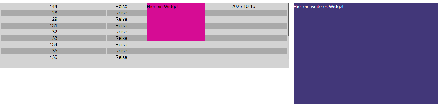

      In meiner VIS-2-Seite benutze ich ein Tabellenwidget. In der Spalte wird die Tabelle nur zur Hälfte angezeigt und bietet mir leider auch keine Scrollmöglichkeit an. Also soll es sich über zwei Spalten erstrecken. Dann wird aber das folgende Widget umgebrochen und hinter der Tabelle angezeigt. Die einzige Möglichkeit sehe ich alle Folgewidgets links auszurichten. Habe ich etwas übersehen?

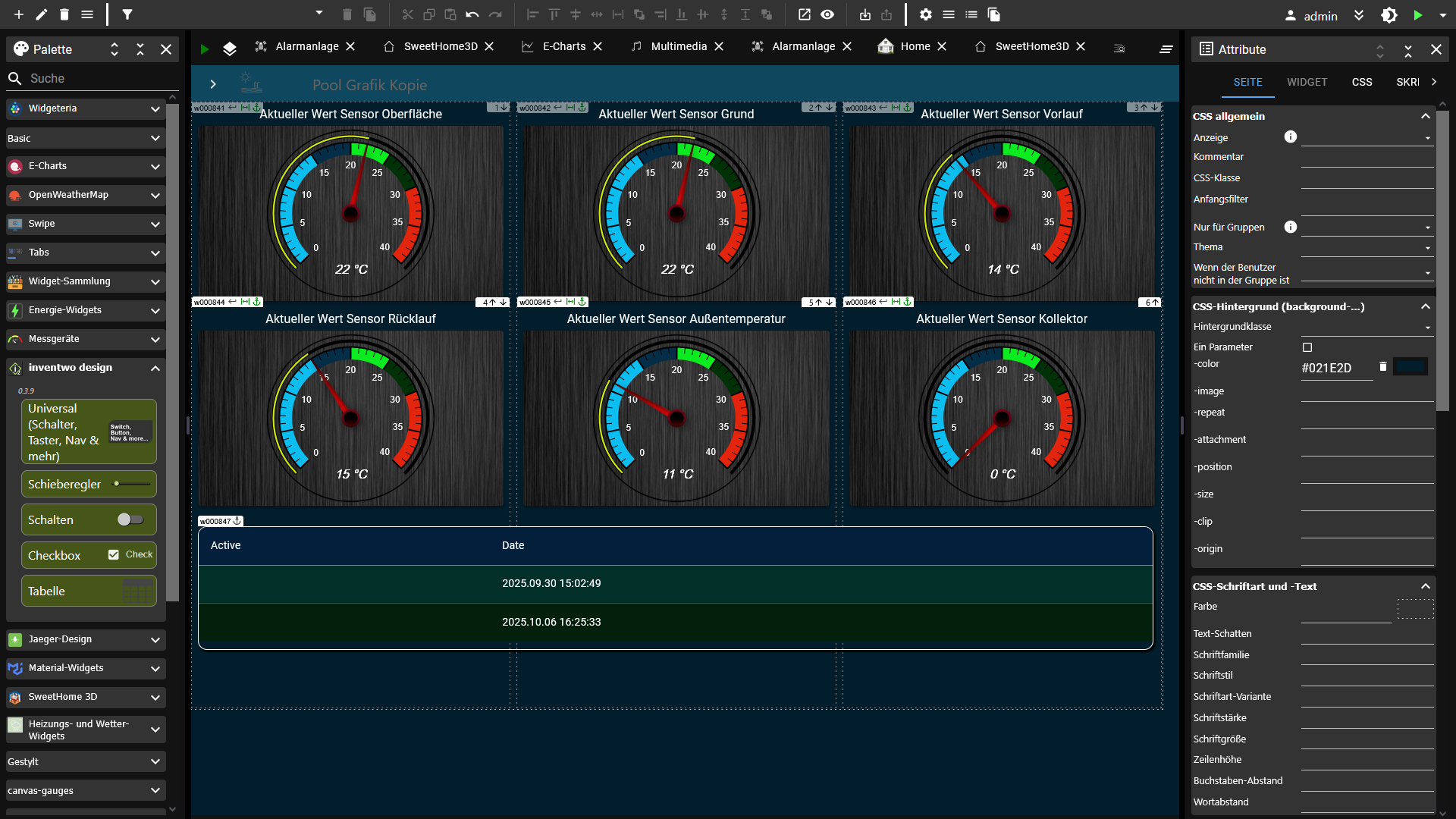

            Hier ein Beispiel. Zunächst das Design mit Tabelle = 100%. Die Tabelle ist zu schmal und ich würde es gerne über 2 Spalten strecken.

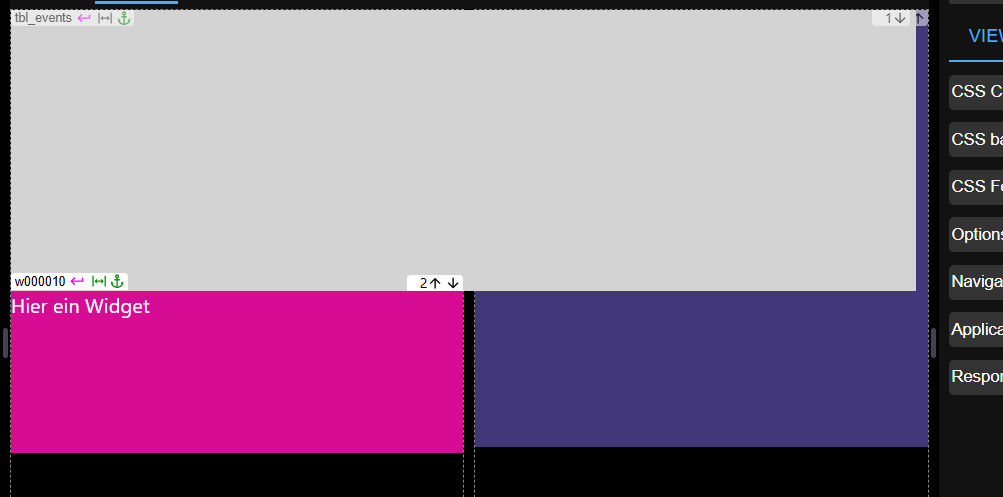

            Und nun mit der gewünschten Länge von 200%. Das pinke Widget überdeckt das erste. Ich würde erwarten, dass es umgebrochen wird und in Spalte 3 erscheint.
            17512a88-7cf7-49c2-bc27-24b6ec2cf723-image.pngVIS2_padman_testTabelle.txt

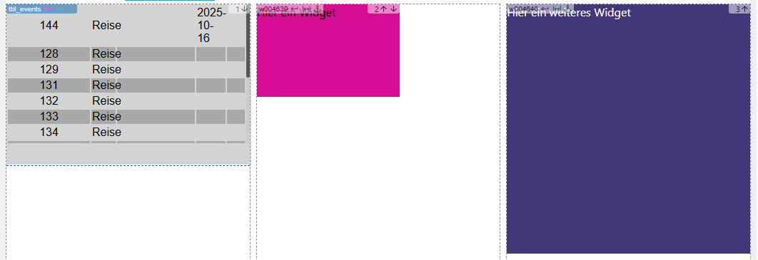

                  ok das war einfach.
                  du musst einfach nur den expand und new-line knopf drücken.
                  so ist es kein responsive widget
                  das wäre dann das ergebnis
                    padman @OliverIO last edited by
                    @oliverio
                    Das funktioniert in dem einfachen Beispiel gut, aber ich habe noch viele weitere Widgets, die ich dann alle mit „line break“ umbrechen müsste, obwohl sie unterhalb der Tabelle nebeneinander Platz hätten.
