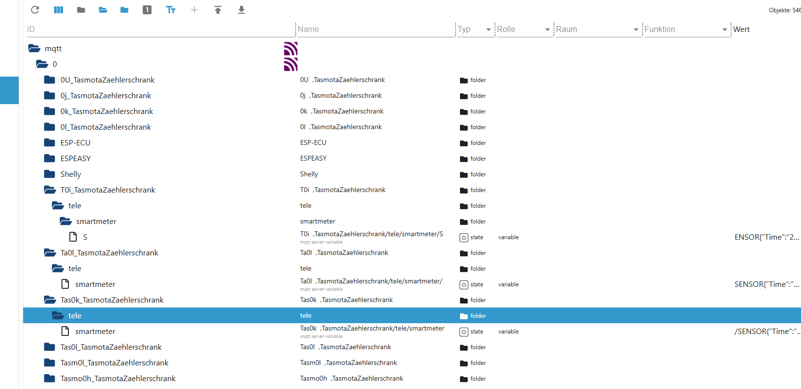

      ich habe einen Tasmota mit einem Hichi Lesekopf an meinem Stromzähler hängen, Werte kommen per MQTT auf den IOBroker, funktioniert soweit auch sehr gut, aber nach einiger Zeit erstellt der Tasmota selbstständig neue Topics, mit mehr oder wenig Inhalt:
      Hatte das schonmal jemand und weiß hierzu eine Lösung oder was die Ursache hierfür ist?
      Vielen Dank!

          Das passiert normalerweise dann, wenn die Verbindung schlecht ist oder es Abbrüche gibt. Immer wenn das passiert wird es wohl Schwierigkeiten in der Verbindung in dem Moment geben. Hatte ich bei einem meiner Solar-Charger. Habe dann eine externe Antenne an den Wemos gemacht und danach trat das nicht wieder auf.

                Die Namen der Topics deuten aber tatsächlich auf fragmentierte Übertragung von Daten hin.

                  In der Tat, der WLAN-Empfang ist an der Stelle eher schlecht als recht... Ein Shelly an der gleichen Stelle verliert ab und zu auch die Verbindung. Dachte mir bisher dabei nichts... werde den Tasmota mal anders Positionieren.
                  Vielen Dank
