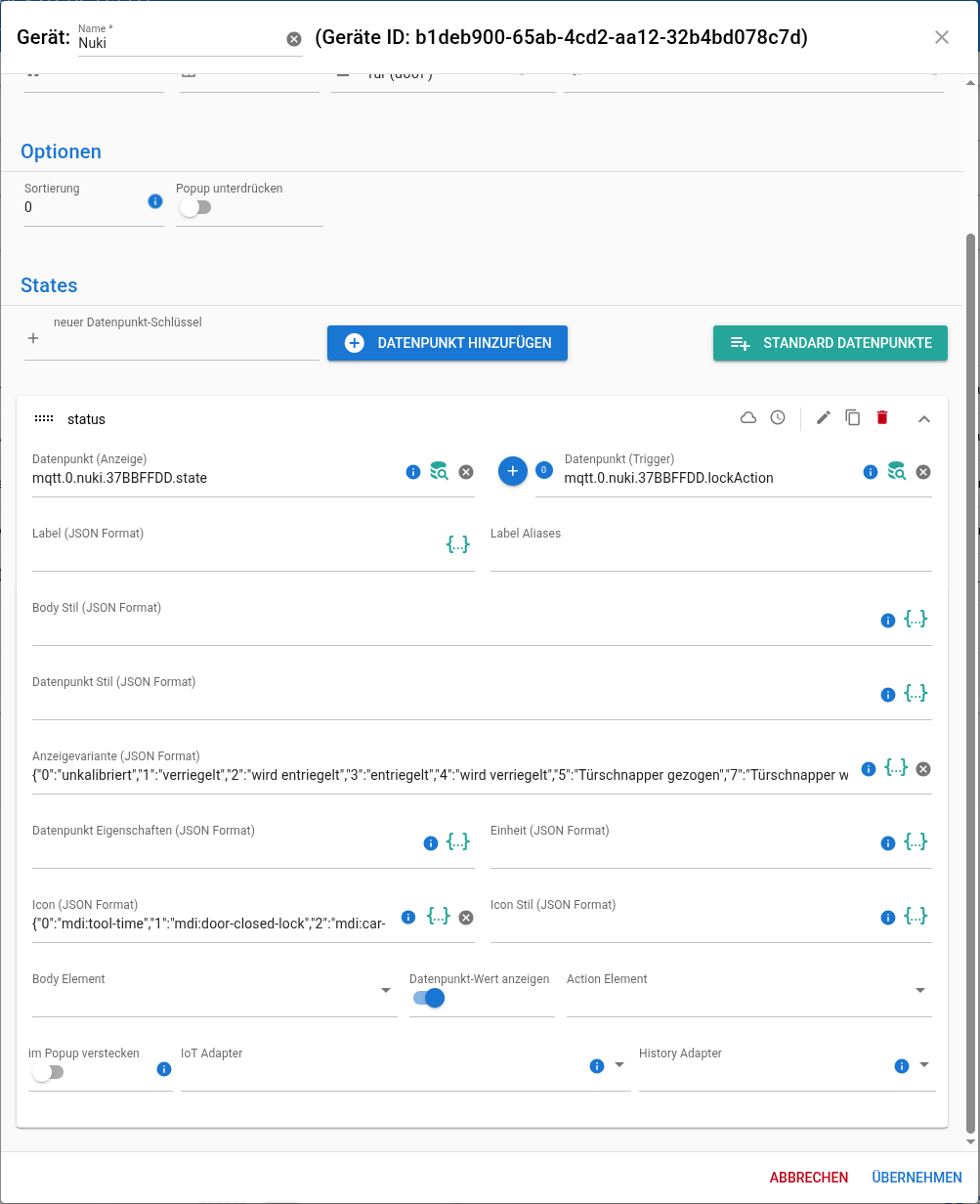

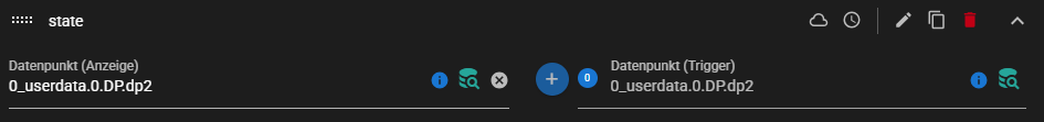

                Einstellungen im Geräte-DP
                mqtt.0.nuki.x.lockAction eintragen
                mqtt.0.nuki.x.state eintragen
                oder dies löschen

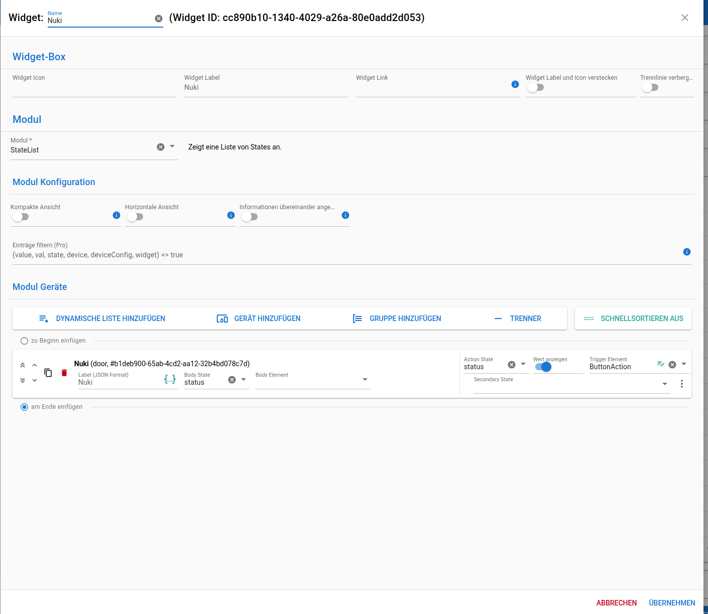

                  Gibt es eigentlich auch einen Taster? Der ActionSwitch schaltet ja optisch hin und her. Die Anzeige geht aber nicht mit, wenn das Nuki manuell oder an der App geändert wird.
                  Gibt es einfach einen Taster, der beim drücken immer den gleichen Wert übergibt? Natürlich könnte ich auch beim Switch zwei mal den gleichen Wert übergeben, das sieht aber nicht so schön aus.
                    BigChris @MCU last edited by
                    @mcu
                    Ich denke ich habe es gefunden, vielen Dank.
                    Man kann den ButtonAction als Taster definieren und dann entprechend die Daten übergeben und die Label benennen. Klasse.

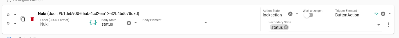

                      @mcu
                      Eine Frage habe ich aber jetzt doch noch.
                      Ich hatte ja das Icon so definiert, dass es sich ja nach Status ändert auf der Anzeige. Das passiert nur ja leider nicht mehr.
                      Bekommt man das wieder hin? Das das Icon vorne auf den "State" reagiert und nicht auf den lockAction?
                        MCU @BigChris last edited by

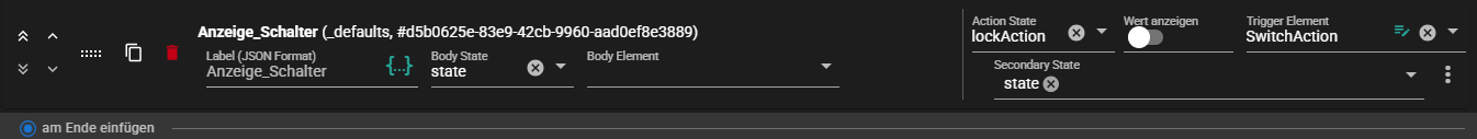

                        @bigchris Zeig mal die Zeile aus dem Layout
                          @mcu
                          meinst du wie es im View aussieht?

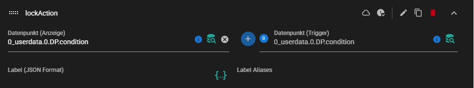

                          oder dies hier:
                            MCU @BigChris last edited by MCU
                            @bigchris Das untere, aber ist doch der status als Body State.
                            das steht doch noch im status, oder?
                            Scheint noch ein Fehler zu sein.
                              @mcu
                              ja, das steht da noch drin.
                              Sobald aber bei actionState das lockAction eingetragen wird mit dem Trigger Element ändert sich das Icon vorne nicht mehr wie es bei state definiert ist. Es scheint dann auf dem Gewerk icon zu bleiben
                                @bigchris Ok, du musst dann im Geräte-DP lockaction alle Werte für das Icon von state eintragen
                                  "{0_userdata.0.DP.dp2}= 12345": "mdi:door-closed-lock"
                                Ist der state ein string?
                                Gib mir mal den Icon JSON
                                  BigChris @MCU last edited by BigChris
                                  @mcu
                                  Ja, das sollte ein String sein
                                    "0": "mdi:tool-time",
                                    "1": "mdi:door-closed-lock",
                                    "2": "mdi:car-engine-start",
                                    "3": "mdi:door",
                                    "4": "mdi:car-engine-start",
                                    "253": "mdi:error",
                                    "254": "mdi:error"
                                  So funktioniert es nicht bei lockAction
                                    "{mqtt.0.nuki.37BBFFDD.state}= 1": "mdi:door-closed-lock"
                                  Ich denke ich habe es, hinter dem = darf kein Leerzeichen stehen, also so:
                                    "{mqtt.0.nuki.37BBFFDD.state}=1": "mdi:door-closed-lock"
