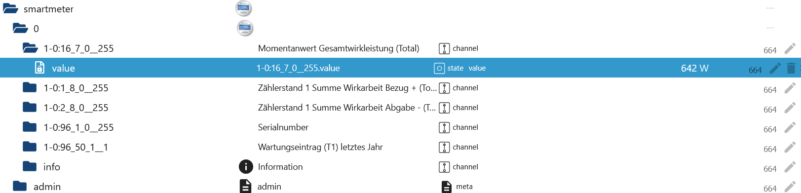

      Hallo Zusammen,
      weitere Frage an Euch...ich hatte den Smartmeter die ganze zeit in Betrieb...musste nun wg. Kappung der Hauptstromzufuhr im Verteilerkasten weg....habe den Lesekopf wieder aufgesetzt.....Adapter ist grün aber der verbrauch wechselt nicht udn aktualisiert nicht mehr 😞
      Muss ich den alten Datenpunkt ev. löschen?
      Erbitte Eure Hilfe...
      haselchen Thomas Braun 2 Replies Last reply Reply Quote 0

            @kusselin sagte in Smartmeteradapter schreibt nicht nach Stromausfall:
            Vermutlich musste den Code nochmal neu einblinken. Das setzt sich zurück, wenn der Zähler ohne Strom ist.
            Kusselin 1 Reply Last reply Reply Quote 0

              @thomas-braun o.k. aber das wechslen der gesamtwatt und der jetzt tatsächlich verbrauhcten Watt macht er noch genauso wie vorm Stromausfall.... ist das egal....
              und welchen Code.....ich habe damals mit der Taschenlamoe udn Blinken das eingestellt
              Aber löschen im Objektbaum muss ich auch nicht...hat nichts mit dem zu tun oder?

                Genau das ist das sichere Zeichen, dass du den Zähler nochmal per Lichtsignal freischalten musst. Im Werkszustand gibt der nur rudimentäre Daten raus.
                Kusselin 2 Replies Last reply Reply Quote 0
                • Kusselin
                  Kusselin @Thomas Braun last edited by
                  @thomas-braun also am Anfang hatte mir der Zähler nur die GesamtWatt angezeigt....habe eben geschaut...habe die PIN gefunden (4.stellig) und damals habe ich es hinbekommen mit dem Freischalten udn der PIN......ich habe das so eingestellt das er mir immer die gesamtwatt anzeigen soll und den gearde aktuell verbrauchten Wert anzeigt......das war auch vorm Stromausfall!!
                  Jetzt wechslet der weiterhin so zwischen den beiden Werten was ja richtig ist.....
                  aber wi komme ich da wieder hin mit der Taschenlampe das ich die PIN eingeben kann?
                    Thomas Braun Most Active @Kusselin last edited by
                    Keine Ahnung. Hängt halt von deinem Zähler ab, was da wie rumgeblinkt werden muss.

                        Hab es hinbekommen...tatsächlich muss man nach längerer Stromunterbrechung nochmals neu einlesen.....jetzt gehts wieder...
                        Jetzt aber anderes Problem..:
                        Jetzt habe ich im LOG folgende Fehlermeldungen:
