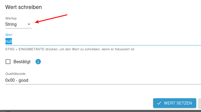

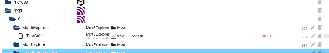

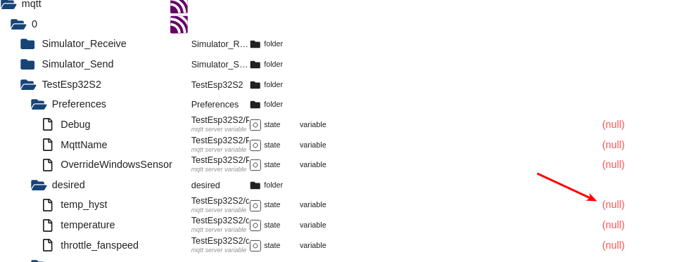

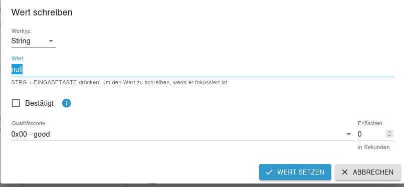

      Hallo, habe hier gerade ein interessantes Verhalten im Object-Tree ausgelöst durch den MQTT-Adapter als Broker ...
      Ein MQTT-Device hat durch Subscriben eines Topics das Anlegen eines Datenpunktes durch den Adapter verursacht. ./<Devicename>/Soll/Temperatur
      Der DP hat den typ String und den Inhalt (null)
      In diesem soll aber eine Soll-Temperatur als Zahl hinterlegt werden.
      Wenn ich zuerst den Typ auf "Zahl" ändere, stürzt die Oberfläche ab.
      Wenn ich erst das (null) durch eine Gleitkommazahl (egal ob mit Komma oder Punkt als Trennzeichen) ersetze, und danach den Typ auf "Number" ändere funktioniert es...
      Um beim Fehlersuchen zu helfen, habe ich das Gleiche mit einem manuell erzeugten Datenpunkt in userdata versucht zu erreichen, aber habe es dort nicht nachstellen können ...
      Ich weiß jetzt nicht, ob der Adapter, oder die Eingabemaske im Dialog der Schuldige ist - der Absturz erfolgt, wenn die Einstellung von String auf Number geändert wird ...
      Wenn ich jetzt hier ZUERST den Typ auf Zahl ändere, kracht es...
      Fehler
      TypeError: can't access property "toString", this.state.targetValue is null

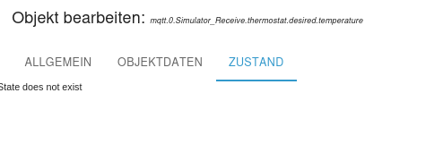

          • MartinP
            MartinP last edited by MartinP
            iob diag läuft, wird unten angehängt, erstmal habe ich einen alten Datenpunkt gefunden, der sich für einen weiteren Test ggfs eignet ...
              "_id": "mqtt.0.Simulator_Receive.thermostat.desired.temperature",
              "common": {
                "name": "Simulator_Receive/thermostat/desired/temperature",
                "write": true,
                "read": true,
                "role": "variable",
                "desc": "mqtt server variable",
                "type": "string"
              "native": {
                "topic": "Simulator_Receive/thermostat/desired/temperature"
              "type": "state",
              "from": "system.adapter.mqtt.0",
              "user": "system.user.admin",
              "ts": 1678645965819,
              "acl": {
                "object": 1636,
                "state": 1636,
                "owner": "system.user.admin",
            Schaut man da unter "Zustand"
            f80d5f4b-586c-46d0-bbbf-35024e6f17da-grafik.png !

              • MartinP
                MartinP @mcm1957 last edited by
                @mcm1957 Ich habe ein paar Minuten vor Deinem Post gestern alle geforderten Informationen nachgeliefert ...
                Ich bin der Sache auch weiter nachgegangen, und bin gar nicht sicher, ob ich mit jeder Variante des Bugfixes zufrieden wäre, da einige Wege, den Fehler zu beseitigen unangenehme Nebeneffekte hätten...
                1 Voraussetzungen, dass man den Fehler überhaupt erzeugen kann
                1.1 Admin-Modus aktivieren
                2 Erzeugen eines halbgaren Datenpunktes

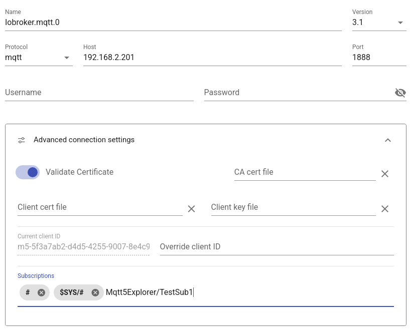

                2.1 In Abweichung zum Zufallsfund mit einem anderen Workflow:
                MQTT-Explorer (gibt es für Linux, Windows und Mac) probeweise mit der MQTT Client/Server Instanz, die als Server konfiguriert ist verbinden.
                2.2 Wenn das klappt, Verbindung wieder trennen, In den Subscriptions der Verbindungseinstellungen einen nicht vorhandenen Datenpunkt eintragen. (hier mit dem Mqtt5Explorer der Punkt "Mqtt5Explorer/TestSub1") "Save" am Schluss nicht vergessen
                2.3 Verbinden, und warten bis der Datenpunkt im Explorer angezeigt wird.
                3 Test im der Objekt-Ansicht des Iobroker
                Dort müsste der Datenpunkt auch zu sehen sein
                3.1 Klickt man da auf die "(null)" erscheint der erweiterte Dialog (wg. aktiviertem Admin)....
                3.2) Ändert man "String" zu "Number", ohne vorher etwas an "Wert" zu ändern, kracht es
                Ich bin jetzt nicht sicher, ob das ein Fehler des Admin-Adapter ist, oder ob der Mqtt-Adapter den Datenpunkt fehlerhaft anlegt, und deshalb die Probleme verursacht ...
                Erzeuge gerade den issue auf github

                          @marc-berg Ist ja leicht reproduziert ...
                          Die JETZIGE Version des MQTT-Adapters legt den Datenpunkt jedenfalls nach meinen Tests halbgar an ... im Mosquitto führt bei einem Gegentest das Subscriben nicht zu einer entsprechenden Erweiterung des Trees um den Subscribten Punkt
                          • MartinP
                            MartinP @Homoran last edited by
                            Ich habe den Datenpunkt nur indirekt ANGELEGT, (über den Weg MQTT-Explorer-> mqtt-Adapter als Broker -> iobroker Datenpunkt)
                            Die KORREKTUR des TYPS habe ich als Admin von Hand vorgenommen

                                • MartinP
                                  MartinP @MartinP last edited by MartinP
                                  Habe jetzt eine vereinfachte und legitimere Form des Tests gemacht .. crasht auch
                                  1. Userdata Datenpunkt anlegen
                                  • Name z. B. 0_userdata.0.LeererDP
                                  • Typ String,
                                  • Wert leer lassen
                                  • (versucht man nun direkt (im "Expertenmodus") den Typ auf Zahl zu ändern klappt das.)
                                  1. Javascript Schnipsel programmiert, um den Fehler zu forcieren ...
                                  setState("0_userdata.0.LeererDP", null, true);
                                  1. Script kurz ausgeführt ...
                                  2. Versucht man nun in der Objekt Ansicht den Datentyp auf Zahl zu ändern, kracht das auch..
                                  • MartinP

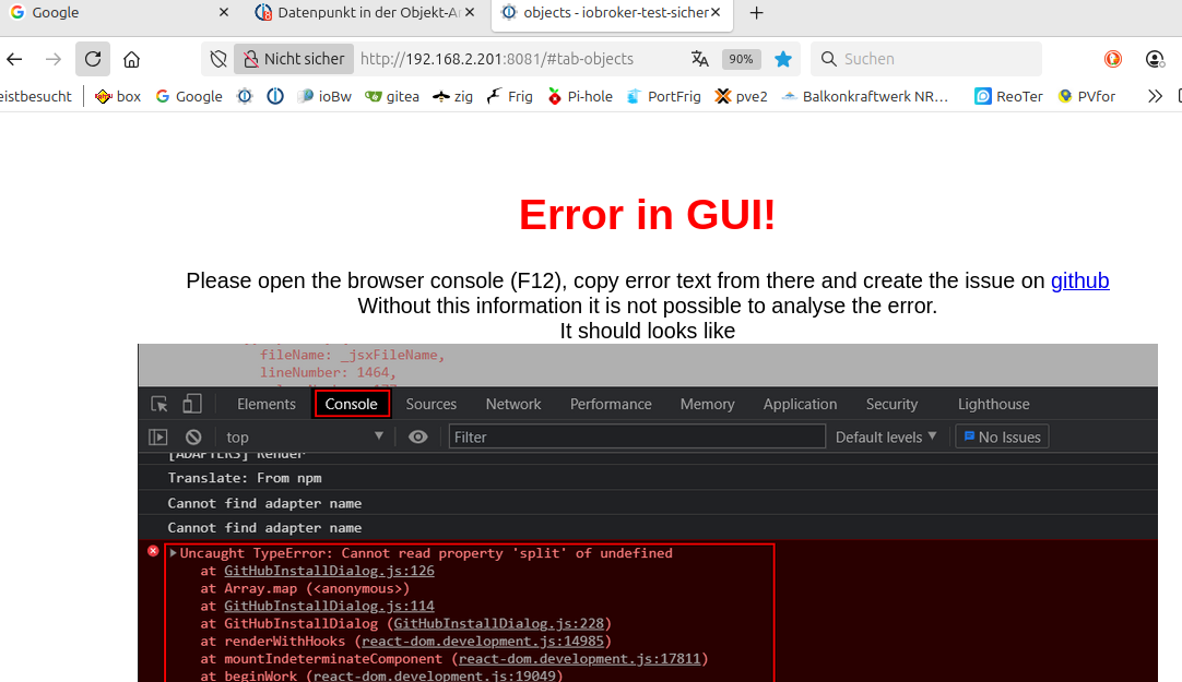

                                    Hier noch der Link zum Issue
                                    https://github.com/ioBroker/ioBroker.admin/issues/3253
                                    MartinP1 created this issue in ioBroker/ioBroker.admin
                                    open [bug]: Admin-Mode: Typ-Modifizieren von String nach Number eines leeren Datenpunktes führt zu GUI-Crash #3253

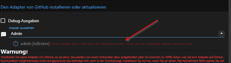

                                      Der Issue scheint bearbeitet zu werden ... kriegte gerade eine Nachricht "Bitte mit der aktuellen Beta testen"...
                                      Bin dann falsch abgeboben - was ist denn da mit dem Beta Repository los? Habe vom Stable auf Beta umgestell und kriege eine deutlich ältere Version angeboten?
                                      Muss dann mal schauen wie ich das über github installiert bekomme.
                                      Und da fangen die Probleme an ... auf dem üblichen Weg kann man den Adapter nicht aus Github installieren. Irgendwie wird mir das nach untenstehendem Screenshot gerade zu spooky, und ich bekomme Angst, mein System zu schrotten...
