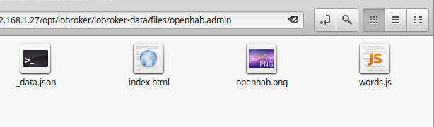

                Welche Dateien liegen in dem Verzeichnis /opt/iobroker/iobroker-data/files/openhab.admin?
                Gibt es das Verzeichnis überhaupt? Und wie sind die Zugriffsrechte des Verzeichnisses?

                  Das Verzeichnis gibt es (siehe screenshot)
                  Die Berechtigungen sind die gleichen, wie bei den anderen Ordnern.
