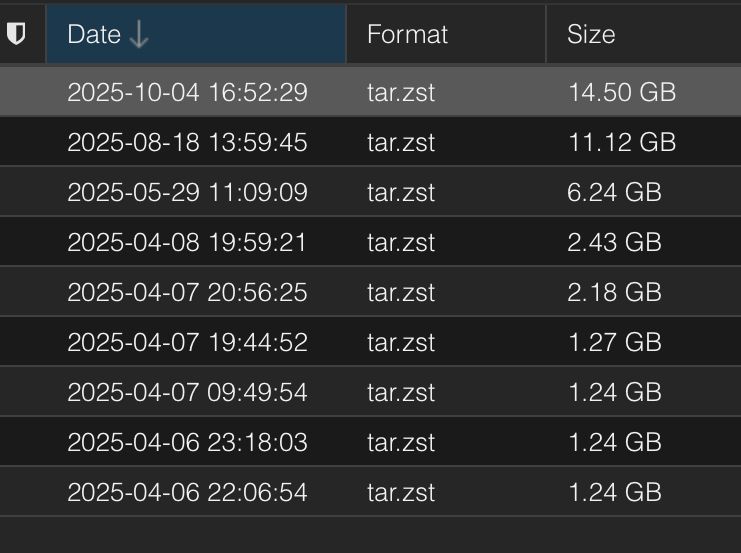

      ich bin seit April mit mein iobroker von einem Raspi auf Proxmox umgezogen, ich mache hier auch regelmäßig Backups. Mir ist jetzt aufgefallen das sich das Abbild von 1GB auf 14 GB vergrößert hat (siehe Bild anbei), leider kann ich mir garnicht erklären wo auf einmal die Menge an Daten her kommt. Wenn das so weiter geht ist die Platte bald voll.
      Hat jemand eine Ahnung wo diese Daten her kommen und was ich machen kann um wieder auf ein normales Niveau zu kommen?

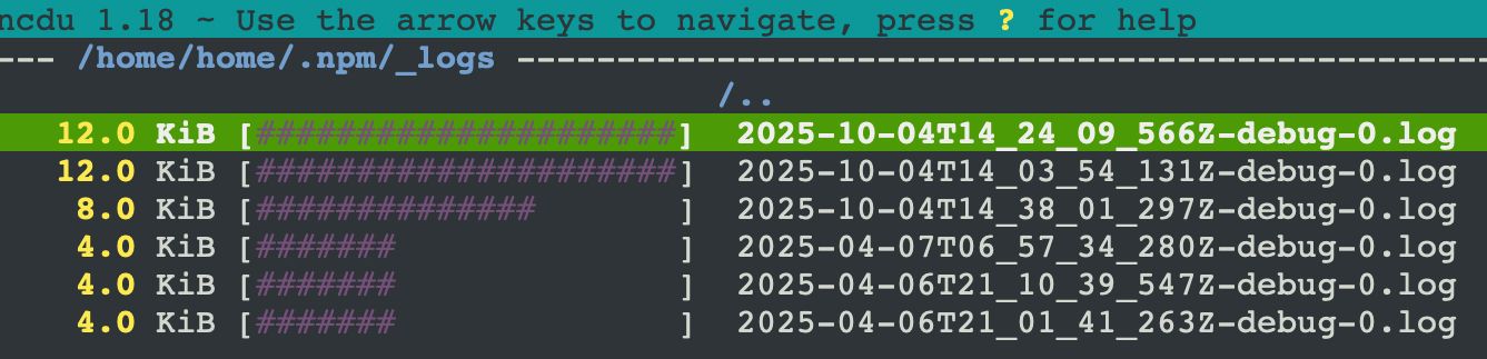

                  irgendwelche LOG´s? bekomme ich die gelöscht?->siehe BILDER
                    jan_xx @jan_xx last edited by jan_xx
                    @jan_xx
                    Das sind doch aber nur ein paar Kbytes? Das sind doch keine GB?

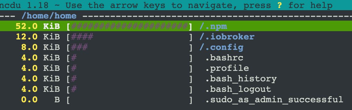

                      Thomas Braun Most Active @jan_xx last edited by
                      @jan_xx sagte in iobroker lxc Container Speicher vergrößert sich ständig:
                      Du musst dich auch in /home/iobroker stellen.
                      In /home/home dürfte mit npm-Modulen nichts nennenswertes laufen.

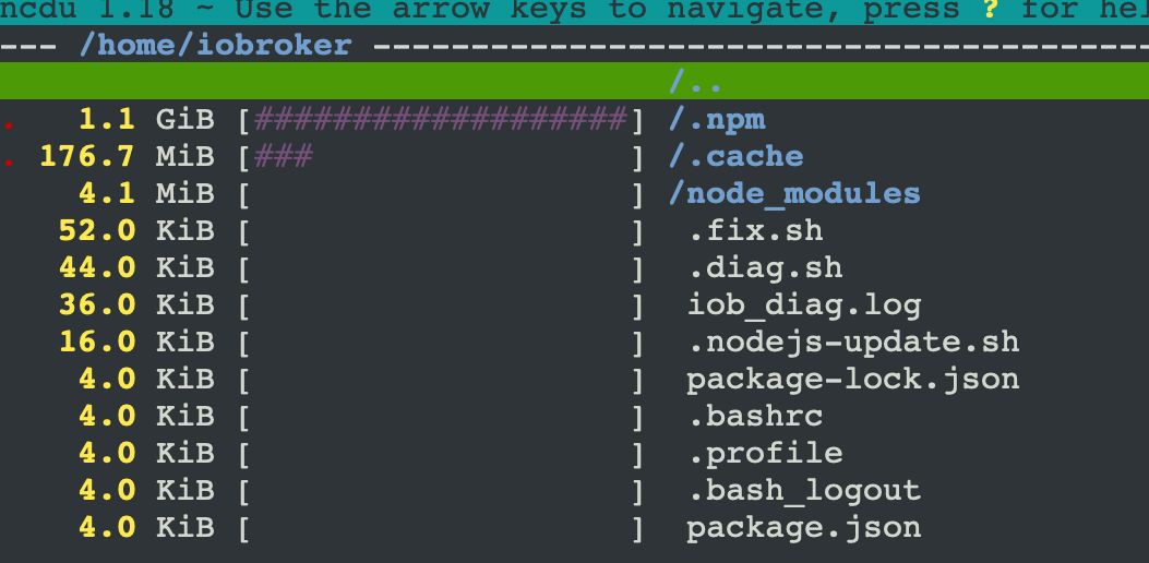

                        jan_xx @Thomas Braun last edited by
                        @thomas-braun
                        der Name ist historisch gewachsen...:-)

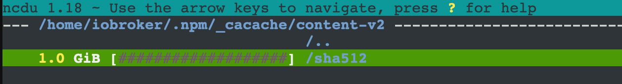

                        Hab mich in home iobroker gestellt, da gibt es einen Ordner mit 1GB, kann ich den löschen?
                              Nein, caches löscht man NIE einfach so.
                              Und ein schlappes GiB ist auch kein Problem. Da muss es noch andere Stellen geben.
                              Hangel dich vom Wurzelverzeichnis / durch, ich vermute in /opt/iobroker liegen die dicken Hunde.

                                  Homoran Global Moderator Administrators @jan_xx last edited by
                                  wie??
                                  um alles in der Welt??
                                  Das
                                  https://forum.iobroker.net/assets/uploads/files/1760005850661-proxmox.jpg
                                  sieht aus, als ob du jedes Backup erneut backuppst

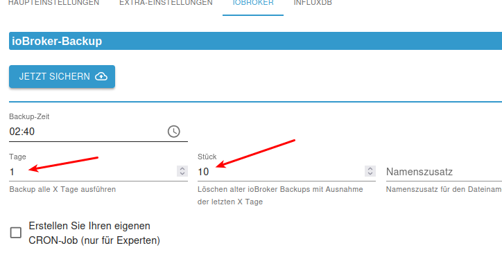

                                          jan_xx @Homoran last edited by
                                          Täglich Backup, aber eigentlich steht da das nur die letzten 10 aufgehoben werden sollen, anscheinen hat das nicht funktioniert...?
