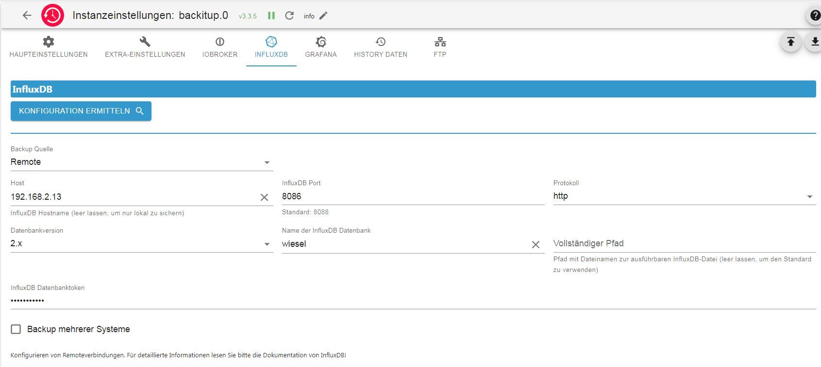

      Hallo Zusammen,
      ich habe schon einige Threads gelesen und Google befragt, aber ich bekomme ohne Hilfe die Sicherung meiner Influxdb2 nicht hin.
      Ich sichere alles mit backitup von meinem Raspi auf eine FTP Festplatte an der Fritzbox.
      Im Ordner /opt/iobroker/backups und auch auf der Fritzbox werden die Sicherungen für grafana, iobroker, zigbee, usw. abgelegt. Nur bei der Influxdb2 kommt bei der Ausführung immer ein Fehler.
      Zwischenzeitlich hatte ich wohl mal den Operatortoken gelöscht.
      Jetzt habe ich über die Anleitung von Simatec einen Recovery Token hergestellt und die Sicherung von Influx wird im backitup Ablauf mit "done" quittiert. Der Token scheint also akzeptiert zu werden.
      Ich benötige eure Hilfe um das endlich mal in den Griff zu bekommen. Es wäre Schade wenn ich die gesammelten Daten abschreiben müsste bei einem Systemumzug.
      Grüße Wiesel

      2025-10-09 12:40:25.319	error	[iobroker/clean] Backup files not deleted from /opt/iobroker/backups because some errors.
      backitup.0
      2025-10-09 12:40:24.217	error	[iobroker/ftp] File "/opt/iobroker/backups/influxDB_2025_10_09-12_40_08_backupiobroker.tar.gz" not found
      backitup.0
      2025-10-09 12:40:08.907	error	[iobroker] Error: Command failed: influx backup --bucket wiesel --host http://192.168.2.13:8086 -t BhFhEmIKaEGSHnrZrNYmI094DwDEM7gr6zP-CXTiQ_vo3dyAfhJ1Yd-YAHFMp0BoKeRHW12CdcQfF9oBrrakiA== "/opt/iobroker/backups/influxDB_2025_10_09-12_40_08_backupiobroker"unknown arguments: backup --bucket wiesel --host http://192.168.2.13:8086 -t BhFhEmIKaEGSHnrZrNYmI094DwDEM7gr6zP-CXTiQ_vo3dyAfhJ1Yd-YAHFMp0BoKeRHW12CdcQfF9oBrrakiA== /opt/iobroker/backups/influxDB_2025_10_09-12_40_08_backupiobroker
      backitup.0
      2025-10-09 12:40:08.905	error	[iobroker/influxDB] unknown arguments: backup --bucket wiesel --host http://192.168.2.13:8086 -t BhFhEmIKaEGSHnrZrNYmI094DwDEM7gr6zP-CXTiQ_vo3dyAfhJ1Yd-YAHFMp0BoKeRHW12CdcQfF9oBrrakiA== /opt/iobroker/backups/influxDB_2025_10_09-12_40_08_backupiobroker
      backitup.0
      2025-10-09 12:40:08.904	error	[iobroker/influxDB] Error: Command failed: influx backup --bucket wiesel --host http://192.168.2.13:8086 -t BhFhEmIKaEGSHnrZrNYmI094DwDEM7gr6zP-CXTiQ_vo3dyAfhJ1Yd-YAHFMp0BoKeRHW12CdcQfF9oBrrakiA== "/opt/iobroker/backups/influxDB_2025_10_09-12_40_08_backupiobroker"
      Alarmglocke vom iobroker:
      Fehler bei der Backup-Erstellung
      Backitup hat Probleme mit der Erstellung von Backups. Bitte überprüfen Sie die Konfiguration und das Debug-Log des Backitup Adapters
      9.10.2025, 12:40:28
      Ihr Backup wurde nicht vollständig erstellt. Bitte überprüfen Sie die Fehler!!
      influxDB: Error: Command failed: influx backup --bucket wiesel --host http://192.168.2.13:8086 -t BhFhEmIKaEGSHnrZrNYmI094DwDEM7gr6zP-CXTiQ_vo3dyAfhJ1Yd-YAHFMp0BoKeRHW12CdcQfF9oBrrakiA== "/opt/iobroker/backups/influxDB_2025_10_09-12_40_08_backupiobroker"
