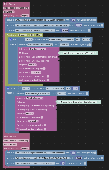

      1. Script (generelle Auslösung der Zwangsladung)
        Dieses Script löst eine Zwangsladung aus, wenn die Variable 0_userdata.0.Netzladung.Ausloesebit_Netzladung wahr ist.
        (In Telegram kann ich somit die Zwangsladung manuell aktivieren oder deaktivieren)
      Wenn das o.g. Bit wahr ist, startet die Zwangsladung sofort.
      Bei false stopt die Zwangsladung sofort und alles setzt sich zurück auf Standartwerte.
      Außerdem wird das Bit zurückgesetzt, nachdem 30 Minuten geladen wurde oder der Speicher voll ist (100%)

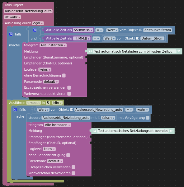

      1. Script die automatische Aufladung.
        Dieses Script ist nur im Grundgerüst fertig, weil ich es noch am testen bin.
        Aktuell sendet es nur Telegramnachrichten. Später soll anstatt eine Nachricht abzusenden, einfach nur das Netzladebit, welches im Script 2 den Auslöser definiert, auf wahr stellen.
      Über Telegram wird ein Bit auf wahr gesetzt: 0_userdata.0.Netzladung.Ausloesebit_Netzladung_auto
      Wenn das Bit wahr ist, wird das Netzladebit auf wahr gesteuert. Und zwar nur dann, wenn das Datum aus 0_userdata.0.Strompreis.Datum_Strom und der Zeitpunkt 0_userdata.0.Strompreis.Zeitpunkt_Strom passt.
      Leider bekomme ich das mit dem Zeitpunkt nicht hin. Aktuell soll ja nur eine Nachricht auf Telegram gesendet werden. Das passiert noch nicht.
      Aktuell habe ich noch einen Timeout drin. Auch zum testen.
      Hier soll später das 0_userdata.0.Netzladung.Ausloesebit_Netzladung_auto Bit wieder zurückgesetzt werden.
      Wann oder zu welchen Bedingungen muss ich mir noch überlegen.

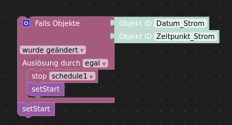

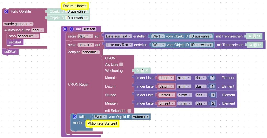

        paul53 @Doppellhelix last edited by
        @doppellhelix sagte: Wie bekomme ich in Script 3 die Auslösung mit dem Zeitpunkt hin?
          Doppellhelix @paul53 last edited by
          erstmal vielen Dank für deine Arbeit.
          Beeindruckend wie man auf sowas kommt.
          Ich habe gerade versucht das nachzubauen.
          Kannst du mir den letzte Block einmal erklären?
          falls Wert von Objekt ID Automatik
          mache Kommentar
          Welche Objekt ID Automatik meinst du genau?
          Ist das der Zeitpunkt, wenn ein neues Datum "reinkommt"?
          und warum dann ein Kommentar?
          Gruß Helix
            @doppellhelix sagte: Objekt ID Automatik
            Das ist dein DP "Ausloesebit_Netzladung_auto".
            @doppellhelix sagte in Zwangsladung mit Sungrow SH10RT:
            Anstelle des Kommentars füge dort die Aktion(en) ein, die zum Startzeitpunkt erfolgen sollen.

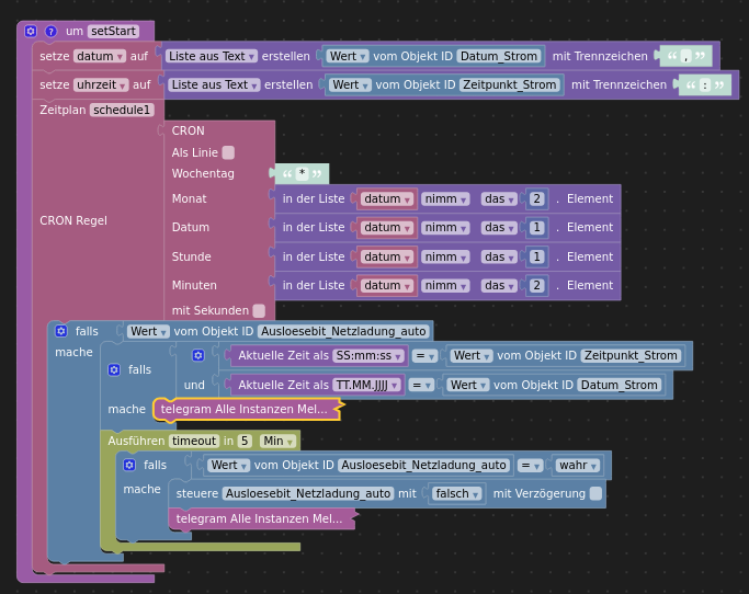

              Ok, habe ich gemacht.
              Leider bekomme ich dann diese Fehlermeldung:
              javascript.0	15:53:55.645	error
              TypeError: Cannot read properties of undefined (reading 'toString')
                  at setStart (script.js.PV.Zwangsladung_Auto:8:35)
                  at script.js.PV.Zwangsladung_Auto:33:7
                  at script.js.PV.Zwangsladung_Auto:40:3
              Hast du eine Idee, was noch schief läuft?
                paul53 @Doppellhelix last edited by paul53
                @doppellhelix sagte: Idee, was noch schief läuft?
                Was ich sehe, ist die falsche Variable für Stunden und Minuten. Richtig:
                Die Prüfung von Datum und Uhrzeit ist unnötig, da nur zu diesem Zeitpunkt getriggert wird.
                Das führt aber nicht zu der Fehlermeldung. Deshalb poste bitte den erzeugten Javascript-Code ohne die letzte Zeile in Code tags.

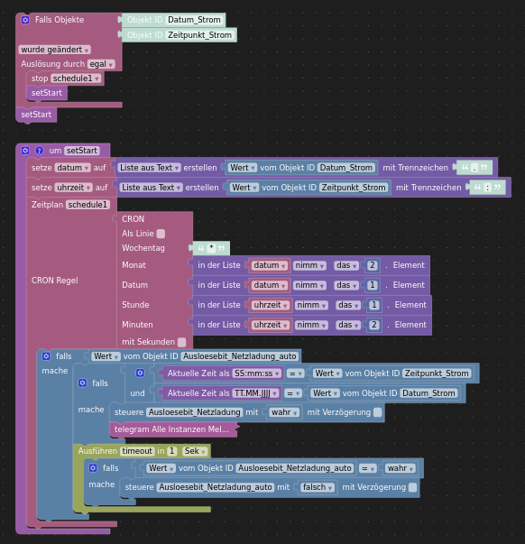

                        Hier noch der Vollständigkeitshalber das 3. Script.
