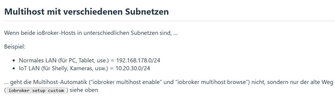

            • Marc Berg
              Marc Berg Most Active @baeckerman83 last edited by Marc Berg
              @baeckerman83 sagte in 2. Slave verbindet nicht mit Master (Docker, Raspi, VM):
              iobroker multihost connect
              Ein iobroker multihost connect funktioniert nicht über Subnetz-Grenzen, wie man sie in Docker Umgebungen meist (in Bridge-Netzwerken) hat. Ein iobroker setup custom auf dem Slave und anschließender Neustart reicht aus.
              EDIT: siehe auch die von @haselchen verlinkte Doku:
                baeckerman83 @Marc Berg last edited by
                @marc-berg Vielen Dank! Ich hatte beim googlen immer gelesen, dass man multihost connect ausführen muss. Der Neustart das hatte ich nicht gelesen, damit geht es. Super.
