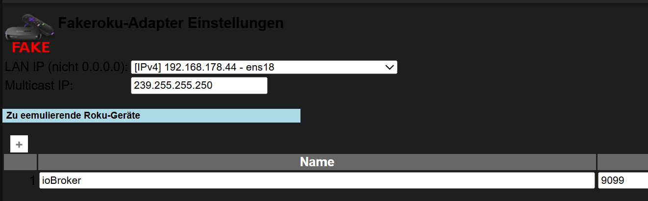

      gibt es jemanden der den Adapter nutzt in einer VM?

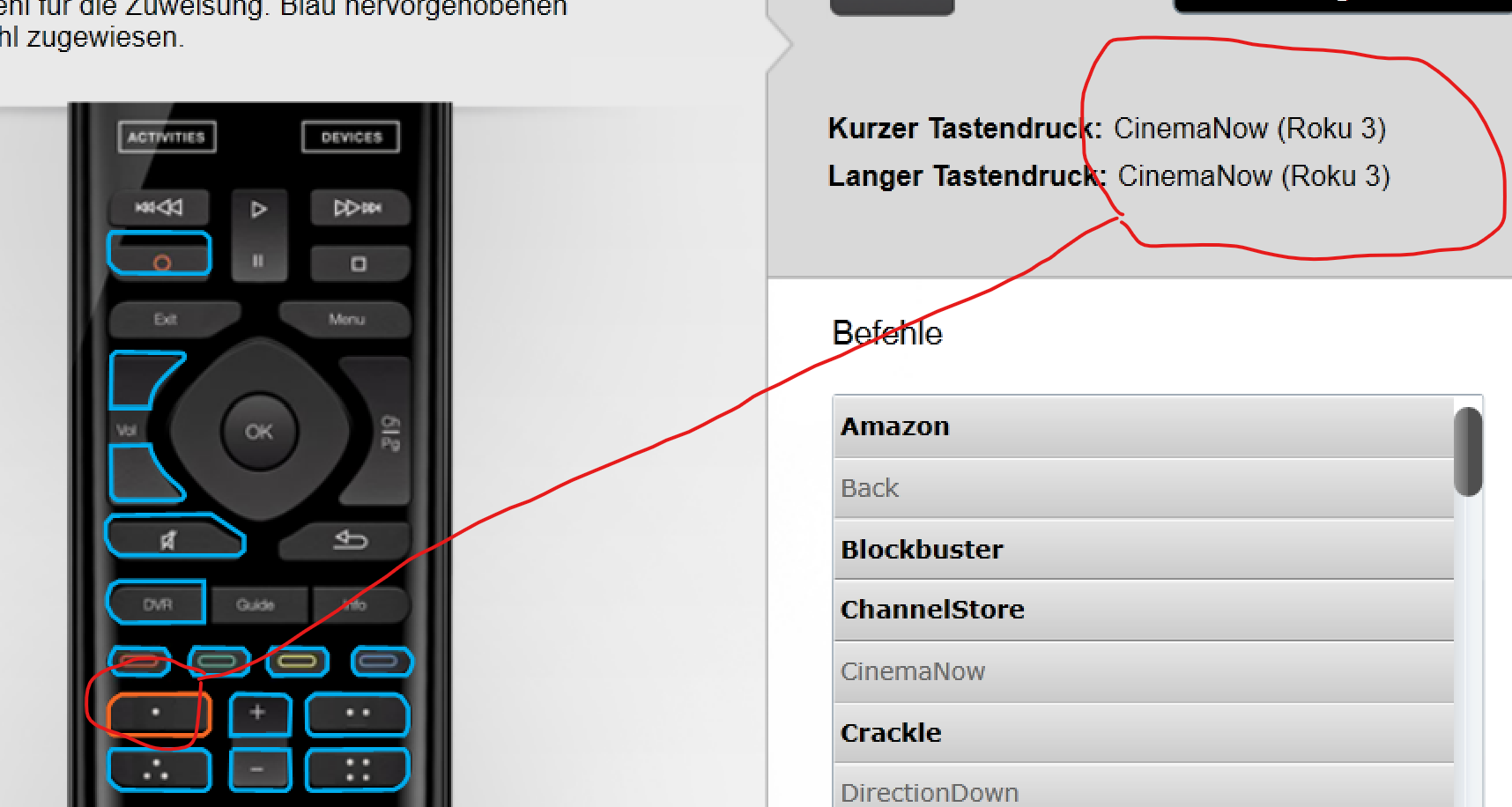

      ich habe alles konfiguriert aber wenn ich tasten drücke auf der Fernbedienung werden keine Datenpunkte erstellt.
      meine Konfig sieht so aus:
      ich habe jetzt herraus gefunden wenn ich die tasten über die Handy app drücke werden auch datenpunkte in iobroker erstellt. aber wenn ich diese wie oben auf dem bild auf die fernbedienung lege werden die objekte nicht angesteuert.
