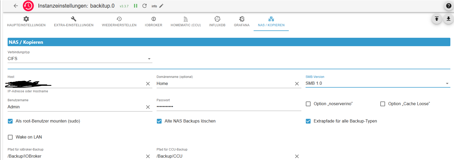

      Seit einiger Zeit bekomme ich keine Datensicherung (backitup Adapter) mehr von Influxdb auf meiner NAS.
      Ich habe mal einen neuen Token erstellt und alles dementsprechend eingetragen, doch es funktioniert nicht wirklich. Grafana und Influx zusammen funktionieren. Was könnte ich tun, um den Fehler zu beseitigen?

            Wie hängst du das NAS denn rein?
            NFS? CIFS? FTP? Irgendwas anderes?
            Wie sehen die diesbezüglichen Einstellungen im Adapter aus?

              CIFS, hat lange Zeit so funktioniert.
              crunchip Thomas Braun 2 Replies Last reply Reply Quote 0

                @almixx smb1 ist aber schon seeeehr lange veraltet
                  Thomas Braun Most Active @Almixx last edited by
                  @almixx
                  SMB1.0 ist ja hoffentlich falsch.
                  3.1.1 ist da Stand der Technik.
                  Was ist denn das für ein NAS?
                  Almixx 1 Reply Last reply Reply Quote 0

                      -habe versucht auf 3.1.1 umzustellen, kommt die Fehlermeldung:
                      	Error: Command failed: sudo mount -t cifs -o username=Admin,password=****,domain=Home,rw,forceuid,uid=iobroker,forcegid,gid=iobroker,file_mode=0777,dir_mode=0777 //192.168.178.40/Backup/IOBroker /opt/iobroker/backupsmount error(95): Operation not supportedRefer to the mount.cifs(8) manual page (e.g. man mount.cifs) and kernel log messages (dmesg)
                      -Habe eine Synology RS217.
                        @almixx sagte in Backitup + Influxdb funktioniert nicht mehr:
                        Synology RS217
                        Was ist denn dort bezüglich SMB/CIFS eingestellt?
