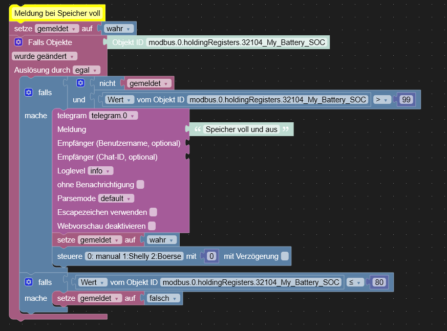

        RaBe52 @Tolkin last edited by
        @tolkin z.B. so?
        "gemeldet" ist ein globale Variable. Mit der wird gesteuert, dass die Meldung nur einmal kommt, auch wenn der Wert wackelt.
