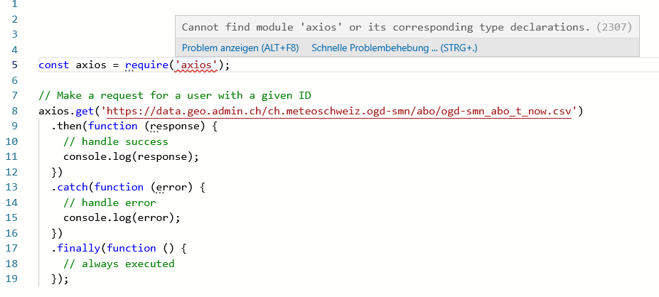

                        er meldet zwar einen Fehler bei
                        const axios = require('axios');
                        Cannot find module 'axios' or its corresponding type declarations.
                        Aber das programm läuft und es liefert mir ein json, mit den Daten als csv. parsen kann ich dann selbst.

                            Danke erst mal. Ich muss mich da noch ein bisschen schlau machen. Jedenfalls kann ich jetzt schon ausprobieren.
                            Weisst du wieso es einen Fehler bei 'axios' anzeigt?

                              @delphinis wie sieht der Fehler genau aus? Bei mit sieht das so aus und ich habe keinen Fehler:
                              const apiurl_current = "https://api.openweathermap.org/data/2.5/weather?lat=xxx&lon=xxx&appid=xxx";
                              const apiurl_forecast = "https://api.openweathermap.org/data/2.5/forecast?lat=xxx&lon=xxx&appid=xxx";
                              async function getWeatherData() {
                                let jsonData;
                                try {
                                  let response = await axios.get(apiurl_current);
                                  jsonData = await response.data;
                                  setState("0_userdata.0.weather.current", JSON.stringify(jsonData), true);
                                  response = await axios.get(apiurl_forecast);
                                  setState("0_userdata.0.weather.forecast", JSON.stringify(jsonData), true);
                                } catch(error) {
                                  console.error(error);
                              Wie alt ist deine Installation. Scheint ein älteres "Problem" gewesen zu sein: https://forum.iobroker.net/topic/70578/gelöst-axios-hinzufügen-zu-script
