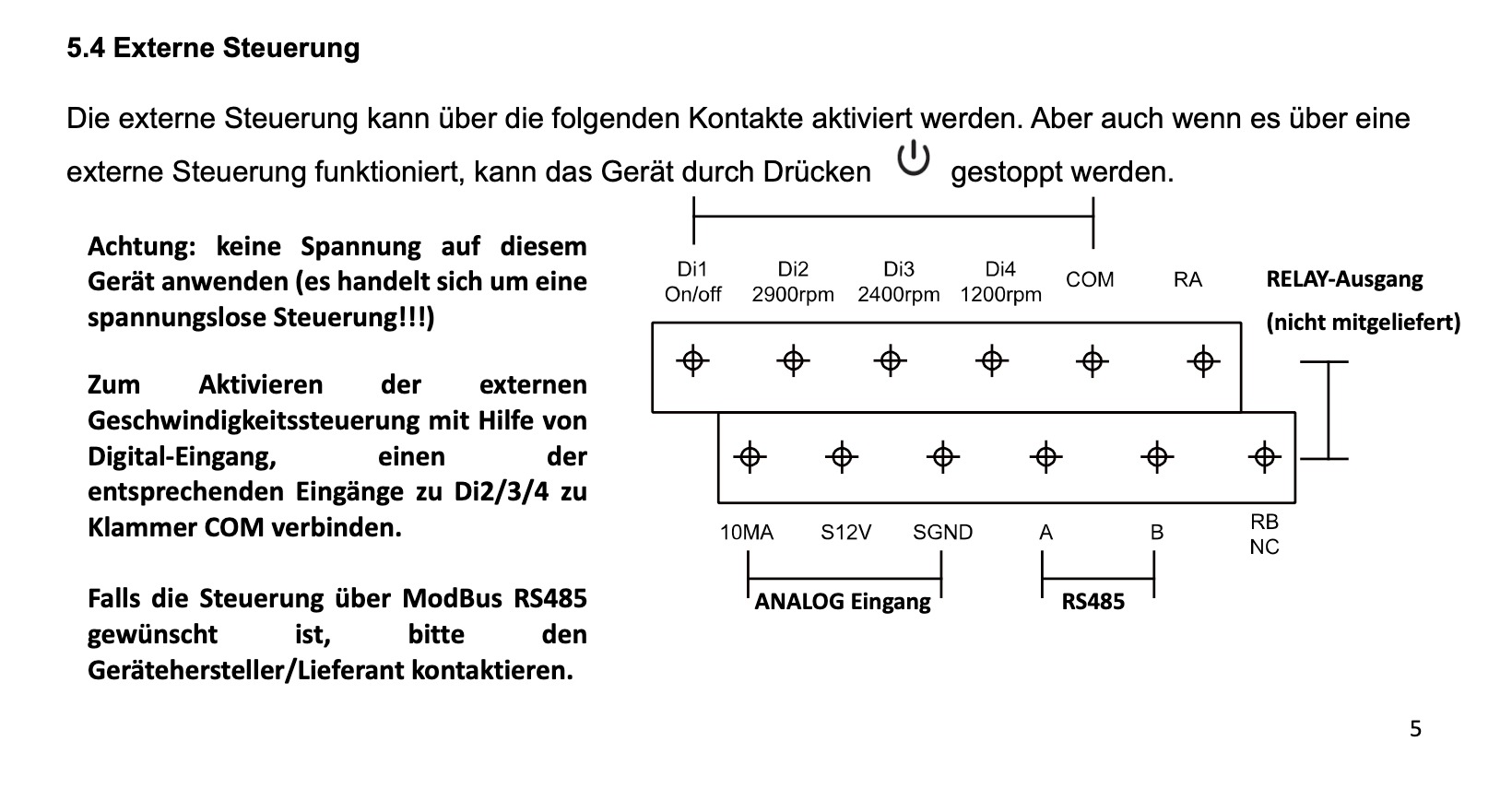

                @balu67 Das Handbuch hast du aber schon gelesen ?
                Es gibt also einen einfachen weg das Ding über digitale Eingänge zu steuern. Da steht was von 'nicht mitgeliefert' - sprich ggf. musst du da mit dem Hersteller / Händler reden damit du das bekommst.
                Einsatz sollte auch klar sein - du brauchst 2 potentialfreie Kontakte. Einmal zum ein/ausschalten (DI1 auf COM), und einmal zur Geschwindigkeitswahl (DI2/DI3/DI4 auf COM)
                Da gibts was von Shelly für. Link hab ich gerade nicht.
                A.

                  B 2 Replies Last reply Reply Quote 0
                    Ich denke das kann ein shelly pro 2, der hat eben 2 potentialfreie Kontakte.
                    Und die Drehzahl würde ich dann über die Oberfläche der shelly APP wählen?

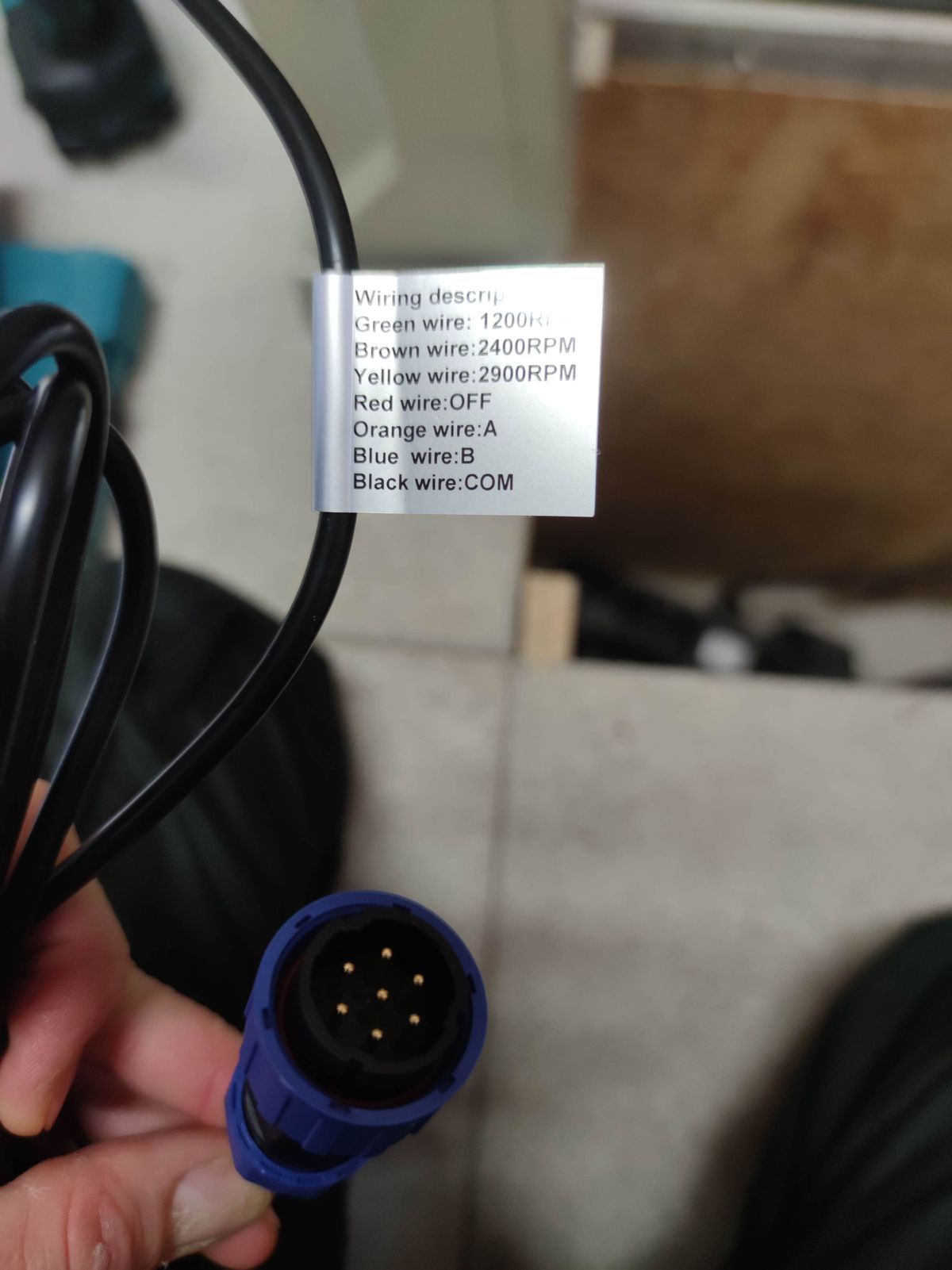

                      Das ist übrigens das beiliegende Kabel
                      • Asgothian
                        Asgothian Developer @balu67 last edited by
                        @balu67 sagte in Frequenzumrichter im iobroker integrieren:
                        @asgothian said in Frequenzumrichter im iobroker integrieren:
                        was heist wählen.
                        du brauchst 1 shelly pro 2 wenn du darüber immer nur 'langsam' drehen lassen willst. Der eine Ausgang schaltet ein, der andere Ausgang schaltet auf 'langsame Geschwindigkeit'
                        Um die Geschwindigkeit wählen zu können brauchst du dann 2 davon, mit dem 2. shelly kannst du dann über die beiden Ausgänge die anderen Geschwindigkeiten wählen.
                        A.
                          balu67 @Asgothian last edited by
                          jetzt hab ich es kapiert, danke für deine Unterstützuung und auch für die Idee es mit shelly's zu machen 👍
