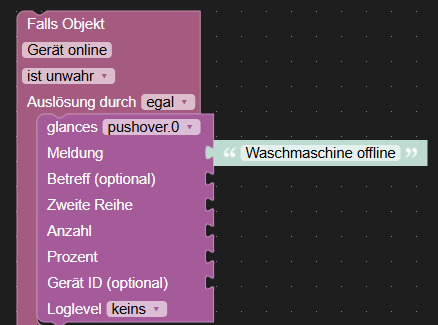

      Anscheinend kommt die Meldung nur bei einem Blockly, indem ich die Steckdose überwache ob die offline ist:
      Sending pushover glances: {"token":"*****","user":*****","title":"ioBroker","text":"Waschmaschine offline"}
      Weiß jemand wie ich den error weg bekomme?
        Dann zeig das doch mal.
          JohnnyBahama last edited by JohnnyBahama
          @codierknecht

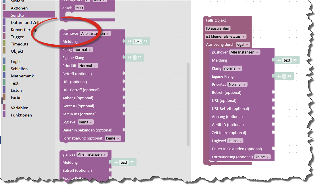

            Warum nicht mit dem "pushover" Block?
            Ich würde auch auf "kleiner als letztes" triggern.
              JohnnyBahama @Codierknecht last edited by
              @codierknecht Habe ich im gleichen Moment auch gedacht und parallel einen erstellt. Scheint wohl am glance zu liegen.

                Dieses "glances" Zeug ist wohl eher für 'ne Watch gedacht. Hab' ich noch nie verwendet.
                Wenn Dein Problem gelöst ist, bearbeite bitte Deinen Eingangspost und setze ein "[gelöst] " vir den Titel.
                  @codierknecht Liegt tatsächlich daran. Danke.
