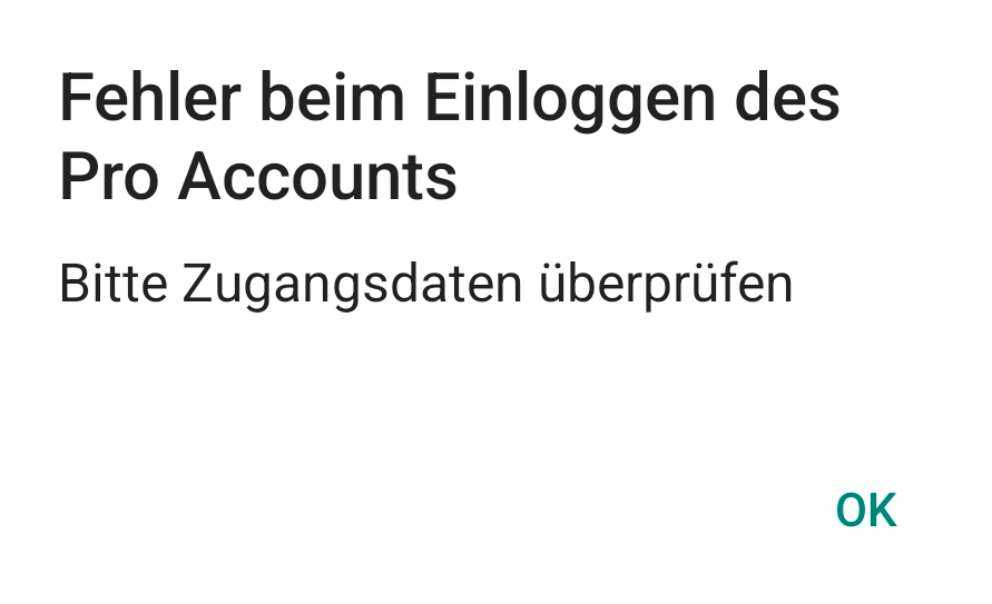

      Nach heutiger Aktualisierung der App auf meinem Samsung S25-Handy kam folgende Fehlermeldung und es wurde nur noch ein "Standard" Projekt, welches es bei mir nicht gibt, zur Auswahl angezeigt.
      Die App schließt sich zwar jetzt korrekt, doch was nützt einem das wenn sonst nichts angezeigt wird.
      Die restlichen Originaldaten und Zugänge sind aber noch eingetragen.

            So, nun etwas genauer. Sorry nochmal.
            Was möchte ich sagen und was habe ich gemacht:
            Ich habe heute über den Android PlayStore die Mitteilung bekommen, dass ich die "ioBroker Visu" (ich nutze sie um meine VIS2-Daten - also meine Visualisierung über VIS2) updaten kann.
            Als Neuerung stand da nur "Unterstützung für Android 16".
            Wie?:
            Die App geupdatet und das wars auch schon. Keine Fehlermeldung. Danach die App gestartet um nachzuschauen ob alles funktioniert und statt wie sonst das Auswahlfenster für mein Projekt (ich hatte es "Handy" genannt weil dementsprechend auch so angepasst), bekam ich nur o.g. Fehlermeldung.
            In den Einstellungen stand als aktives Projekt nur "Standard" (das gibt es aber bei mir nicht) und man hatte nur noch zur Auswahl "Neues Projekt anlegen".
            Alle anderen Daten waren aber wie immer drin und wurden von mir nicht abgeändert. (Warum auch? Es hatte ja bis zu diesem Update alles funktioniert.)
            Womit?:
            Samsung Galaxy S25+ SM-S936B/DS
            One UI-Version 8.0 Android-Version 16
            Verbindung in der App:
            Lokal über die IP-Adresse des ioBrokers ganz normal mit meinem Benutzername und Passwort
            Extern über Pro Cloud ebenfalls mit meinem dort registrierten Benutzername (Mailadresse) und Passwort
            Sollten noch Infos fehlen, dann einfach melden.

                TH16 @Homoran last edited by
                Ja, alle bisherigen Einstellungen (in der App auf dem Handy und auch direkt in ioBroker sind gleich wie vor dem Update).
                Egal ob ich lokal über WLAN die App aufrufe oder über Mobilfunk, es kommt immer die gleiche Meldung und ich kann mein Projekt nicht auswählen/laden.
                Im ioBroker kann ich ganz normal das Projekt im VIS2-Editor aufrufen und auch in der Runtime laden.
                Dort funktioniert alles.
