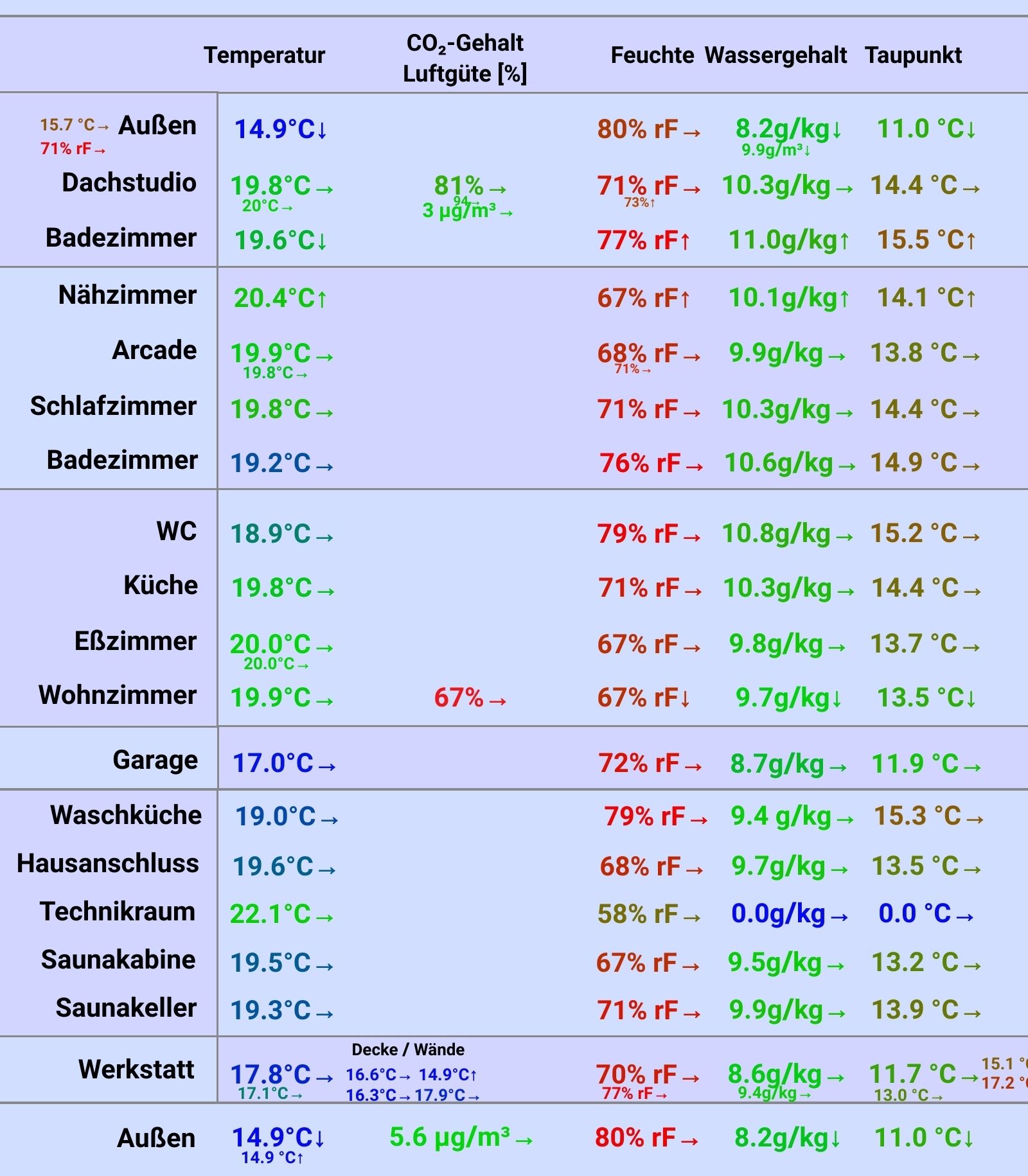

      Wie kann ich in meiner VIS einen Datenpunkt (Heizungsvorlauf) so visualisieren, dass angezeigt wird ob er fallend oder steigend ist?
        Homoran Global Moderator Administrators @Wichtelmann last edited by
        @wichtelmann
        so etwas?
        Da gibt es Widgets mit indicator im Namen.
        Man kann einen Farbverlauf für den Wert einstellen, so dass man direkt sieht rot: zu warm, grün: ok, blau: zu kalt und zusätzlich den Indikatorpfeil, oder selbst definierte Zeichen.
        Der Haken daran ist, dass beim Öffnen des views alles auf -> steht, und die Tendenz nur während des geöffneten Views funktioniert
        • W
          Wichtelmann @Homoran last edited by
          @Homoran
          Ja, das hilft mir schonmal!
          Muss ich mal weiter testen. Das mit dem Haken würde mich nicht stören.
