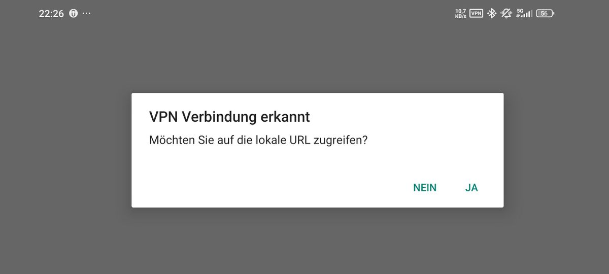

                                    fuchs1978 @Homoran last edited by fuchs1978
                                    @homoran ja genau, wenn ich mich mit Open VPN einloggen und dann die Visu App starte fragt er ob auf die lokale IP zugegriffen werden soll. Dafür gibt's auch die Einstellung in den Optionen.Screenshot_2025-10-14-22-26-12-327_com.iobroker.visu.jpg
