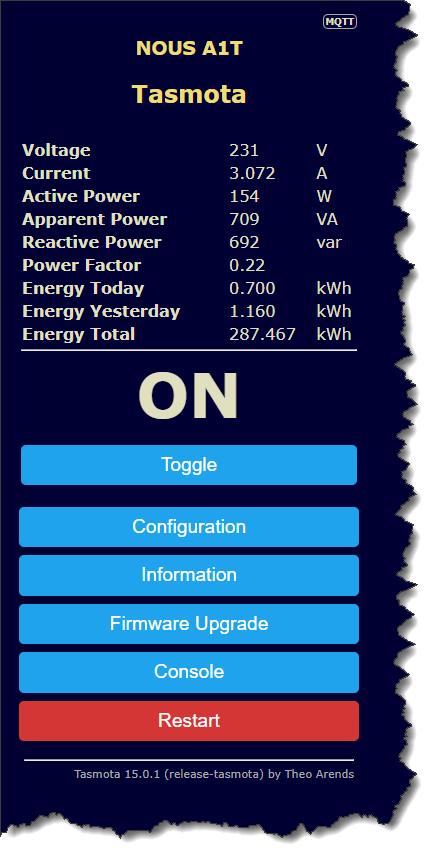

            NOUS A1T. Die sind schon fertig mit Tasmota geflasht. Ich hab' davon auch knapp 30 Stk. mit dem Sonoff-Adapter im Einsatz. Die schalten bis zu 16 A.
            Energiemonitoring kommt frei Haus und mit "Rules" und/oder "Timer" kann man die Dinger sogar so programmieren, dass sie auch komplett ohne Verbindung zum ioBroker sinnvolle Dinge tun.

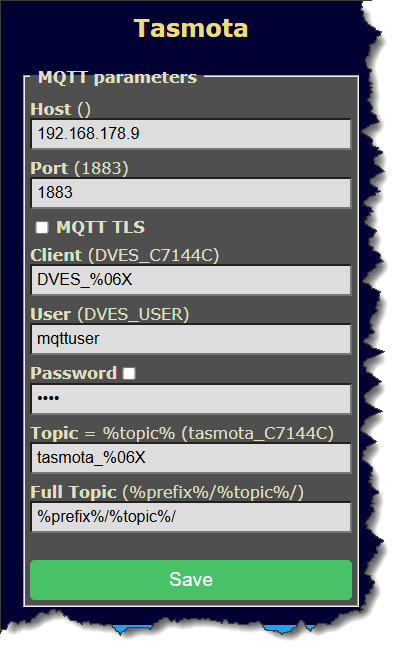

                  Bei den fertig geflashten geht das wie bei vielen Herstellern:
                  • Dose einstecken
                  • mit dem Handy eine Verbindung zum WLAN-AP der Dose herstellen
                  • Verbindungsdaten ins heimische WLAN eintragen und go ...
                  Damit lassen sich die Dosen bzw. deren Web-UI dann im Netz erreichen.
                  Sollen die in den ioBroker, trägt man dort dann unter MQTT die Verbindungsdaten zum Sonoff- (Empfehlung) oder zum MQTT-Adapter ein.
                  Alle anderen Hersteller habe ich mittlerweile verbannt. Die waren mir zu unzuverlässig bzw. plapperten ständig mit ihrer China-Cloud.
                  Edit
                  Und Energie-Monitoring ist bei denen automatisch mit drin (muss allerdings einmalig kalibriert werden).
