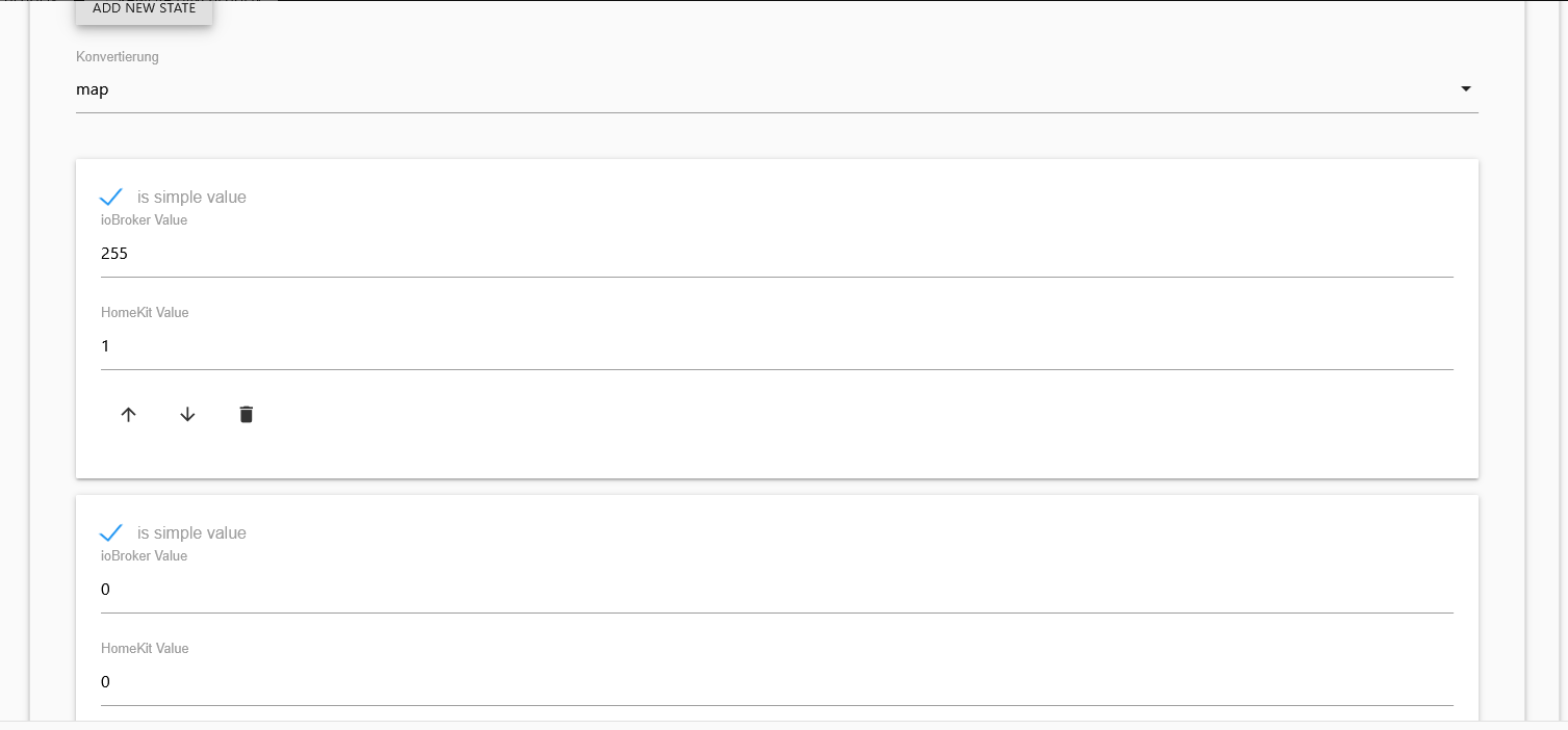

      Was habe ich getan:

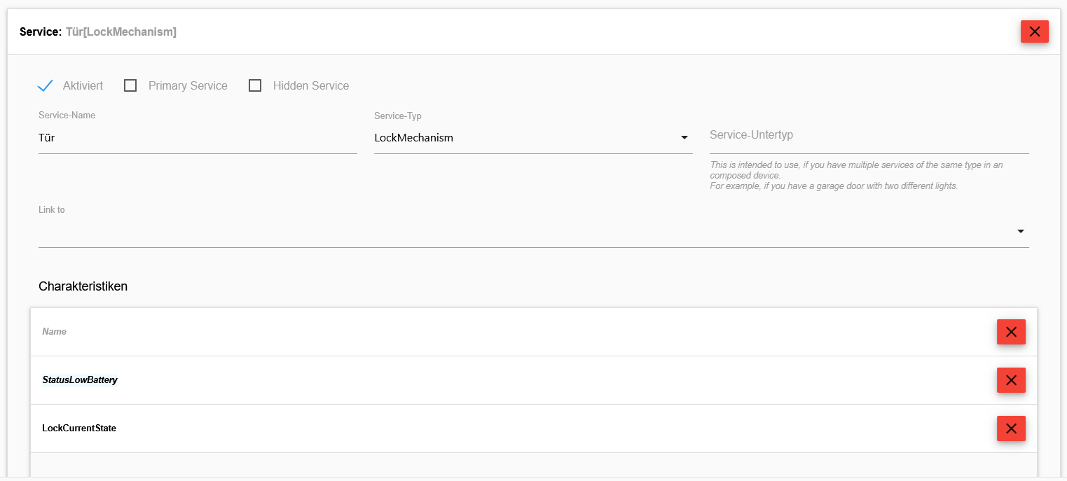

      • In Yahka Türschloss (Kategorie: Door lock) angelegt
      • Service Tür (Service-Typ: LockMechanism) angelegt

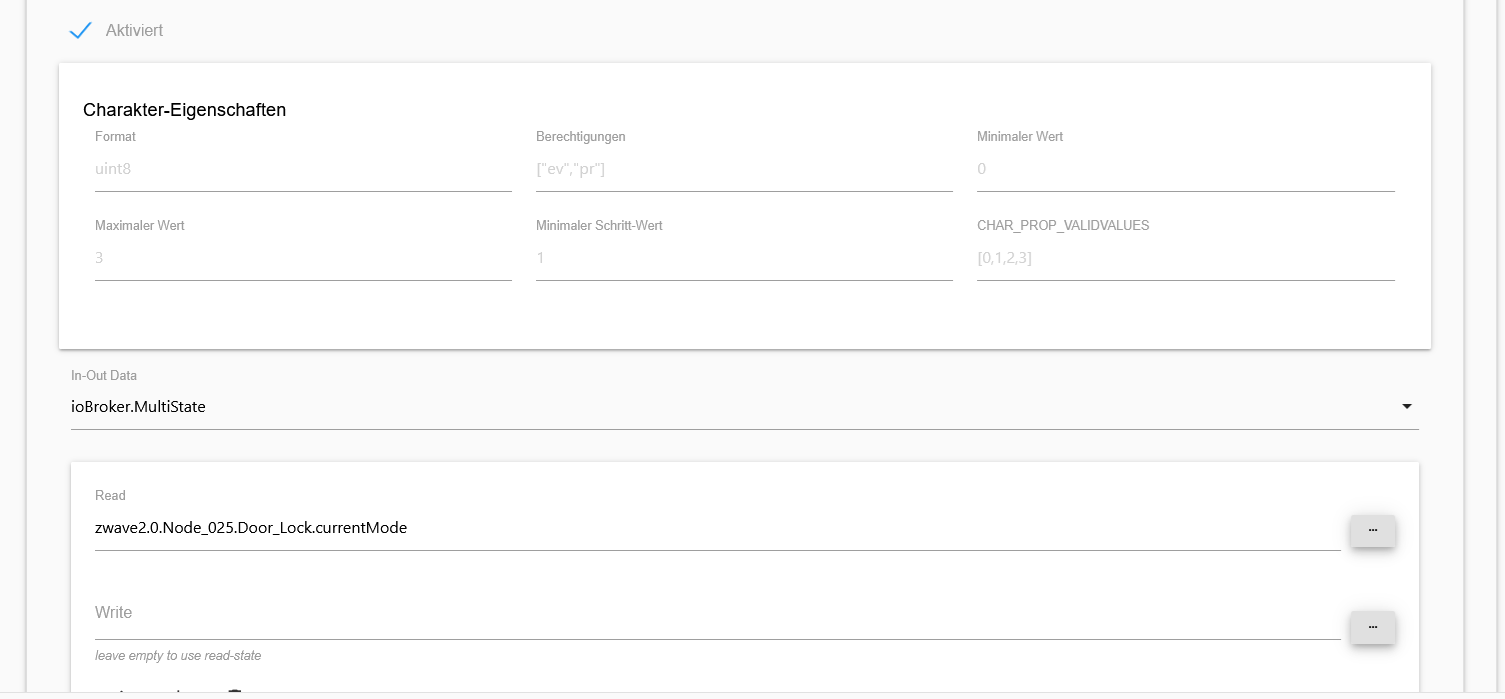

      • LockCurrentState aktiviert und als ioBroker.MultiState den Lock.currentMode eingebunden
      • Konvertierung: map -> 255 zu 1 und 0 zu 0

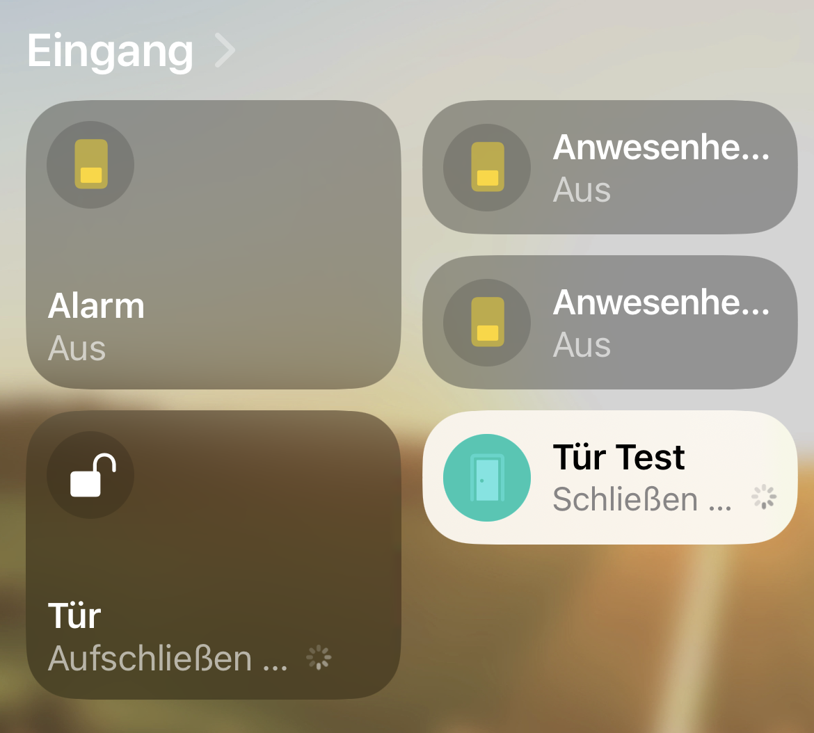

      Sieht gut aus und funktioniert auch ABER:
      Wenn die tür geöffnet wird, wird in der HomeKit app wird angezeigt, dass die Tür geöffnet ist. Auch die Mitteilung, die angezeigt wird besagt, dass die Tür aufgeschlossen wurde. Nur zeigt mir der Text in der "Kachel" des Türschlosses in HomeKit "Aufschließen..." und das typische Ladesymbol an.
      Das ganze habe ich noch einmal getestet, indem ich einen Test-State angelegt und abgefragt habe, diesmal einfach als Service-Typ "Door". Hier ähnliches Bild, wenn ich von "geöffnet" -> 0 auf "geschlossen" -> 255 wechsel (manuell im Test-State) zeigt er mit "geschlossen" an, schreibt aber "schließen..." + Ladesymbol an.
      Versucht hier HomeKit noch zusätzlich den "Befehl" zum Schließen zu geben obwohl schon geschlossen? Wie kann ich was so anpassen, dass das nichtmehr passiert und mir einfach nur angezeigt wird, dass die Tür ver- oder entriegelt ist?

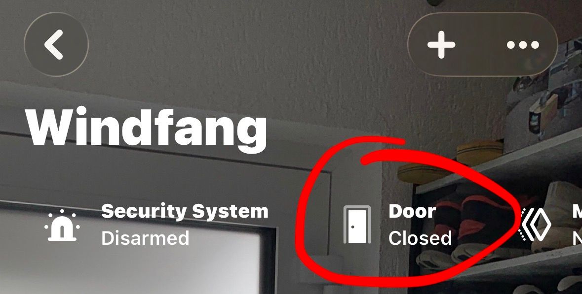

        Zuerst kann ich dir sagen: Homekit ist (zumindest für mich) eine absolut geeignete Visu, vor allem, weil super auf verschiedenen Geräten integriert und einfach zu bedienen. Zudem auch recht hübsch finde ich.
        In deinem Fall wäre es vielleicht sinnvoll die reine Überwachung über "Contact Sensor" zu machen, das ist eigentlich für den Türkontakt gedacht, aber sollte auch bei dem Türschloss funktionieren.
        Ich habe gerade keinen Zugriff auf mein YAHKA und kann daher nicht genau weiterhelfen, wenn du mit den Tipps nicht weiterkommst, dann gib mir bitte nochmal Bescheid.
          loverz @loverz last edited by
          @loverz sieht dann so aus:

            1. Zeig mal die Datenpunkte des Türschlosses
            2. Wenn ich das richtig erinnere darfst du nicht den Service-Typ LockMechanism verwenden, sondern solltest das als contact sensor einbinden. da kannst du dann mit einem einfachen ioBroker.State - nicht ioBroker.Multistate ansteuern, und in der Anzeige auf 'Door` umstellen - dann wird die Tür als 'offen' gekennzeichnet wenn das Schloss aufgeschlossen ist.
            Mit dem service-Typ LockMechanism braucht du mehr logik, da hier ein Zeitverhalten mehrerer States erwartet wird. von unlocked auf locking auf locked und von locked auf unlocking auf unlocked

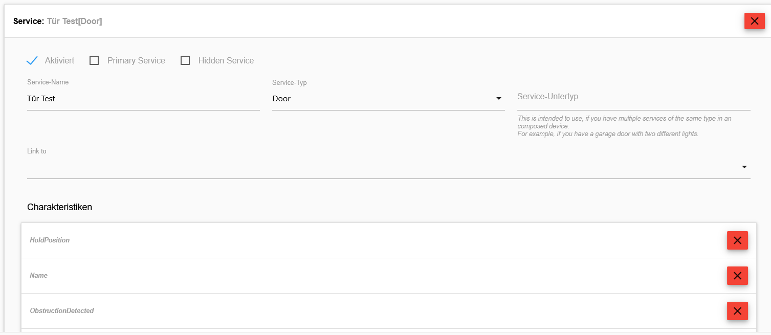

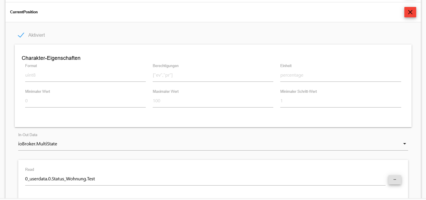

              Schlumpf last edited by
              @loverz Genau. der loch mechanism hat 2 Datenpunkte, von dem ich nur den zum Anzeigen nutze (denke ich):
              Wie gesagt, habe ich es auch schon mit dem service: Door als test probiert:
              Leider dasselbe Ergebnis, wie oben beschrieben. Bei deinem Bild sehe ich die Anzeige als "Sensor innerhalb eines Raumes" (keine Ahnung ob die beschreibung richtig gewählt ist), ich hätte aber gerne eine Kachel direkt auf der Hauptansicht.

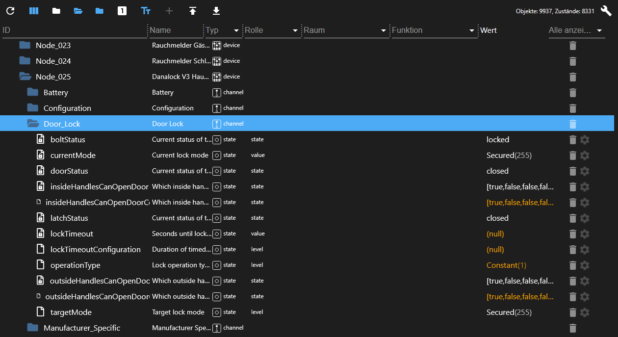

              @Asgothian Hier die Datenpunkte:
              Ich lese hier den currendMode aus, da er sich nicht steuern lässt.
              Grundsätzlich wird ja in HomeKit auch das ganze richtig angezeigt und sogar die Nachricht beim ändern des Datenpunktes (aufgeschlossen/abgeschlossen) von HomeKit kommt richtig an. Nur eben das, dass angezeigt wird das aufgeschlossen wird passt nicht:
              Asgothian L 2 Replies Last reply Reply Quote 0

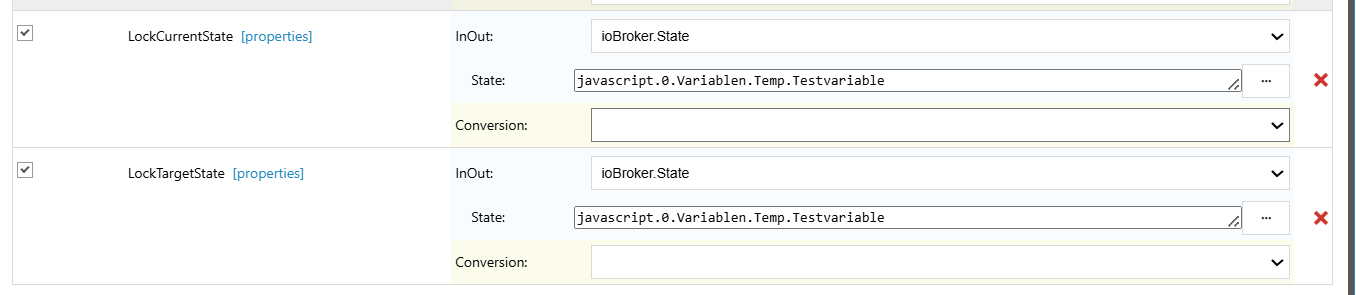

                  loverz @Schlumpf last edited by loverz
                  @schlumpf also bei mir geht genau das:
                  Wenn ich die Testvariable auf true setze ist die Tür geschlossen, bei false ist sie offen.
                  Dennoch empfehle ich contact Sensor State, der wird auch auf dem Hauptbildschirm UND im Raum angezeigt.
                  Der Trick besteht dann wohl darin, dass man beide Datenpunkte mit dem selben Objekt verknüpfen muss.
                  Ach ja und über das neue YAHKA Design habe ich mich auch schon mehrfach ausgekotzt, man erkennt absolut nichts an deinen endlos-langen Screenshots, weshalb ich auf 1.0.9 geblieben bin...

                    Asgothian Developer @loverz last edited by
                    @loverz sagte in Türschloss "nur" anzeigen in HomeKit über Yahka:
                    Klar - weil Target-State und Ist-State gleich sind. Damit kann man deine Testvariable aber auch aus homekit ansteuern - da wird dann nämlich der TargetState verändert, und er wartet bis der CurrentState nachgezogen ist.
                    @schlumpf - wenn du also unbedingt die Tür nutzen willst, dann geht das so:
                    • du erzeugst einen User Datenpunkt 'LockState'
                    • du erzeugst ein Skript mit 2 Triggern:
                      -- T1 der auf änderungen dieses Datenpunktes reagiert. Darin: Abprüfen ob die Änderung von Yahka kommt. Wenn ja, dann die Änderung rückgängig machen.
                      -- T2 der auf die Änderung deines echten Lock-States reagiert, und dessen Änderung auf den user Datenpunkt 'LockState' überträgt.
                    A.

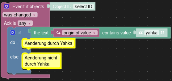

                        Im Blockly Script kannst du beim Trigger einstellen, welche Änderungen überwacht werden, sort müsste man dann YAHKA einstellen können.
                        Meiner Einschätzung nach brauchst du das aber nicht, das sollte alles auch ohne den Umweg über ein Script gehen.
                          Prinzipiell ja, aber dann kann er via Homekit das Schloss auch auf- und zuschliessen. Und ob das gewünscht ist weiss ich nicht. In dem Moment wo er das Schloss in Homekit ansteuert wird der lockTargetState geändert. Sobald der LockCurrentState dem gefolgt ist (in seinem Fall - Sofort) wird das Schloss dann auch in Homekit auf den neuen Status gesetzt.
                          Das Skript dient ausschliesslich dazu zu verhindern das Yahka den State anpasst.
                          A.
                          Nachtrag: So geht das mit dem Abfragen der Quelle:
                          Blockly:
                          JS
                          on({ id: [].concat(['select ID']), change: 'ne' }, async (obj) => {
                            let value = obj.state.val;
                            if (String((obj.state ? obj.state.from : '')).includes('yahka')) {
                              // Aenderung durch Yahka
                            } else {
                              // Aenderung nicht
                              // durch Yahka
