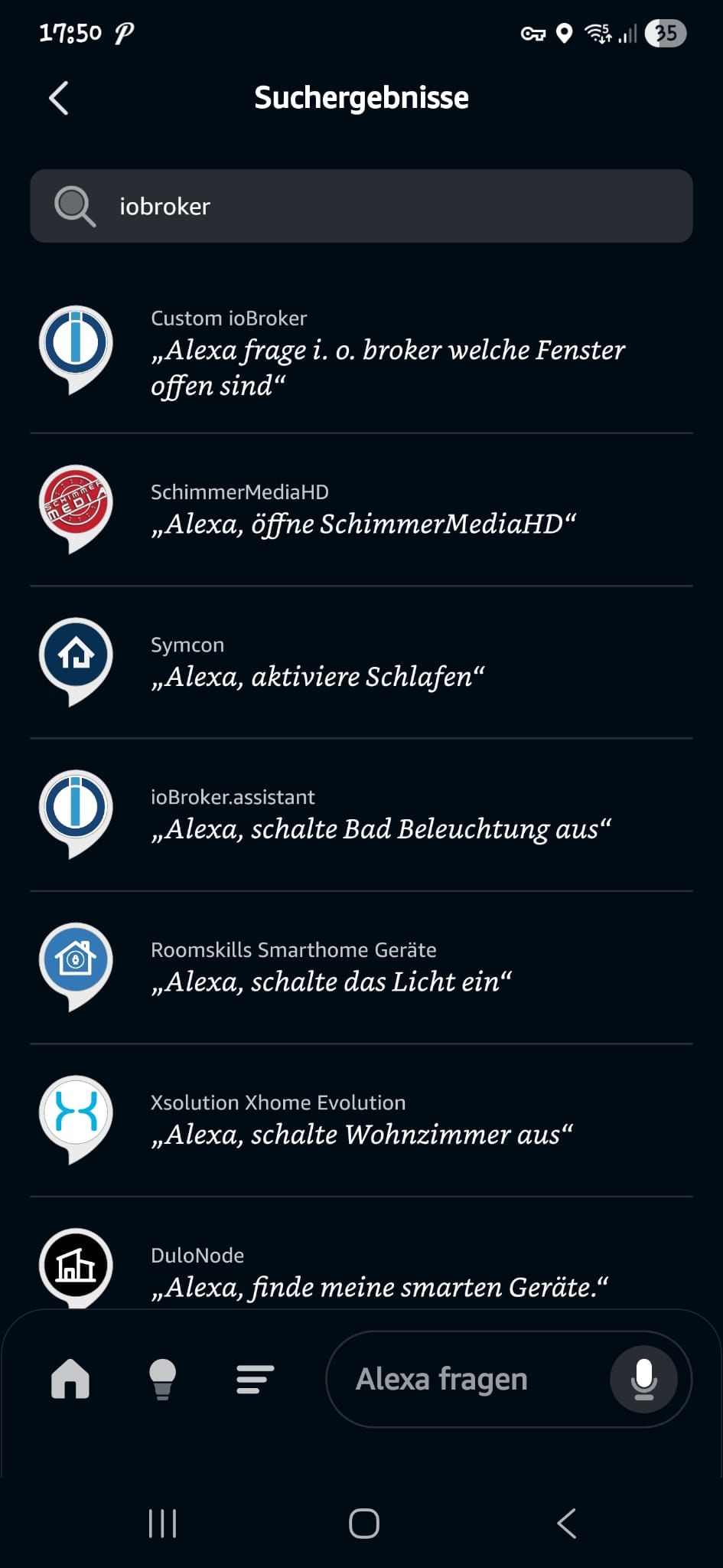

      Was müsst Ihr tun

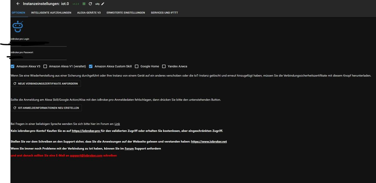

      Generell ist die folgende Anleitung die für eine vollständige Umstellung:

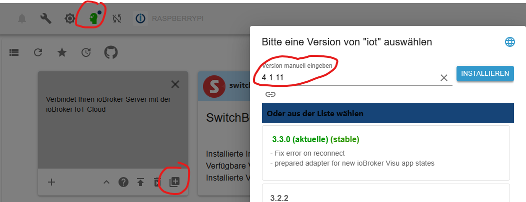

      1. iot Adapter 4.1.3+ installieren - der ist aktuell "nur" Beta, geht aber auch ohne Repo-Umstellung!! Adapter - Expertenmodus - Custom install - "von npm" Tab - dort "iot" wählen! (Node.js 18+ und js.controller 5+ sind nötig!) Hier wird es regelmäßig neue Updates geben. Wir posten das hier mit. Am besten hier und da schauen.
      2. iot Adapter-Konfiguration aufrufen und dort schauen das auf dem ersten Tab "Alexa v3 (beta)" aktiviert ist

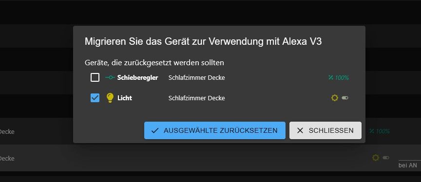

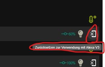

      3. Die Geräte für v3 sollten von v2 übernommen worden sein. Auf dem neuen iot Konfig Tab "Alexa v3" prüfen das die Geräte alle da sind und auch die Typen korrekt sind. Die Darstellung ist etwas anders und auch die Typen sind leicht anders. Ggf korrigieren.

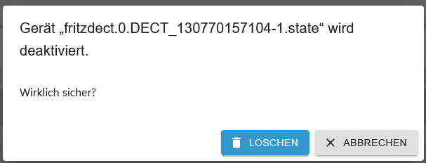

      4. Deaktiviert den alten Skill "iobroker.iot" Dazu in der Alexa App auf "Skills und Spiele" gehen, dort ganz runter scrollen und auf "Meine Skills". Dort den "iobroker.iot" suchen und deaktivieren. ACHTUNG: Alle Geräte bleiben da! Alexa löscht die Geräte nicht!
      5. Jetzt könnt Ihr alle iobroker Geräte in der Alexa App löschen - oder Ihr macht das später ... Die Geräte haben in Ihren Einstellungen alle "ioBroker" oder "ioBroker Group" und in der Description den "ioBroker Objektnamen". Ihr könnt es aber auch später löschen ... Sie gehen aber nicht mehr.
      6. In der Alexa-App bei den Skills jetzt "ioBroker.assistant" suchen und aktivieren. Loggt Euch mit Eurem iobroker.pro Daten ein, wenn Ihr unsicher seid bitte unter https://iobroker.pro den Login versuchen.
      7. Jetzt lasst Ihr Alexa die Geräte neu erkennen. Das geht per Sprache "Alexa, finde meine Geräte" oder in der App in dem Ihr unter Geräte auf das Plus geht, dann "Sonstiges", und so weiter - immer auf die "ich weiss nix" Antwort gehen, dann sucht er am Ende und sollte alle ioBroker Geräte dann finden.
      8. Die könnt Ihr jetzt ggf einrichten und Räumen zuordnen... Am Ende habt Ihr jetzt die Geräte neu drin und Sie sollten funktionieren. Bitte testen.
      9. Falls Ihr die Geräte nicht schon gelöscht habt könnt Ihr jetzt die Liste zb Alphabetisch sortieren lassen und alle Doubletten sind ioBroker Geräte. Die neuen sollten einen "Punkt" haben, damit kann man es erkennen oder darüber das die alten bei Description den ioBroker Objektnamen haben und die neuen aktuell nur ein "Device controlled by ioBroker".

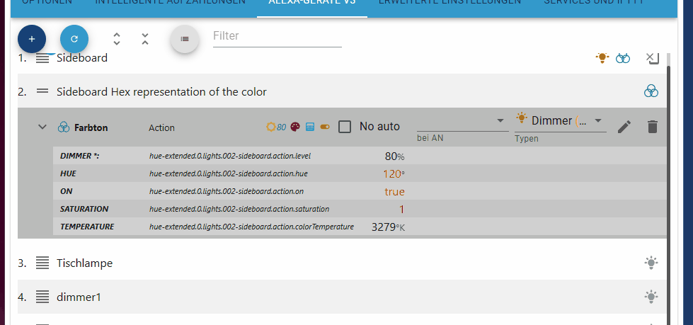

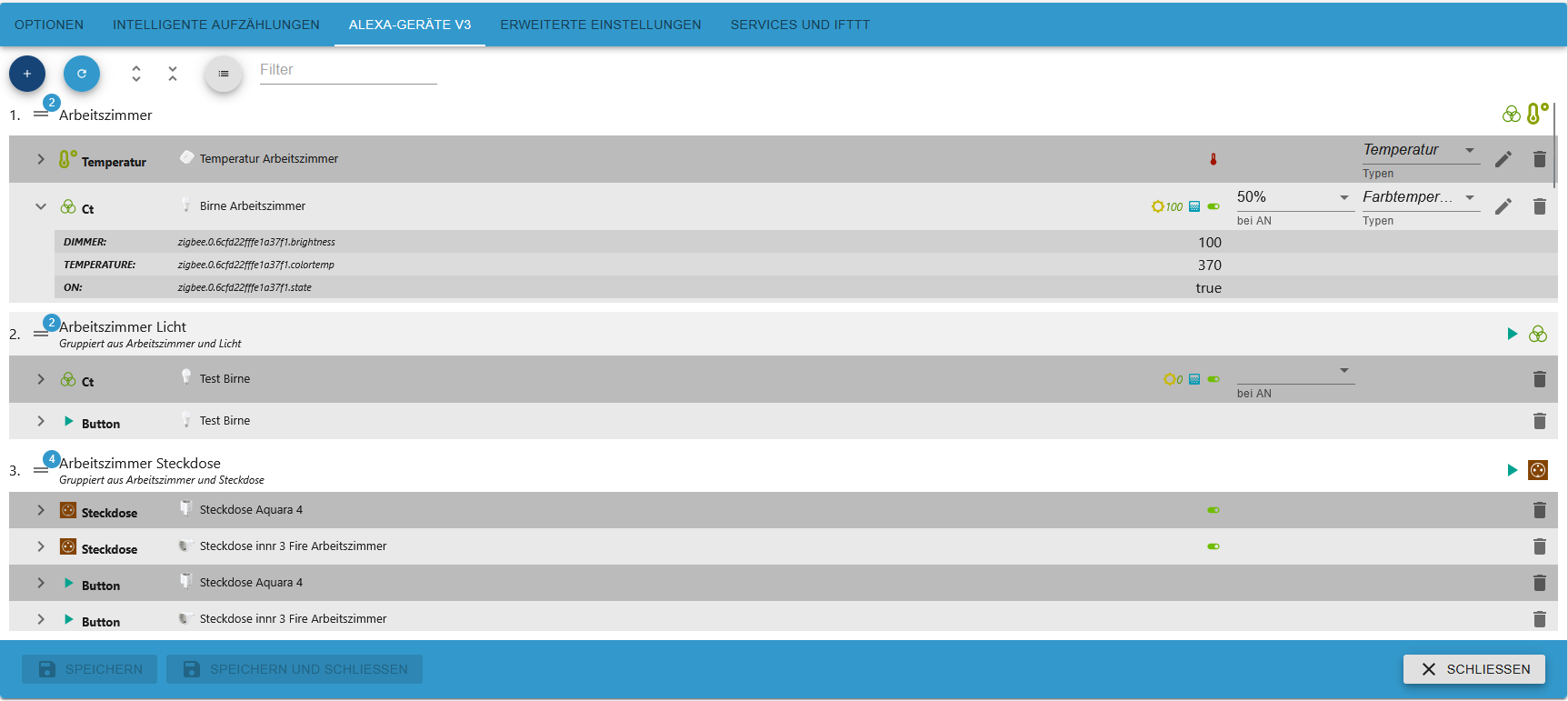

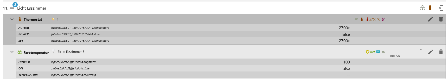

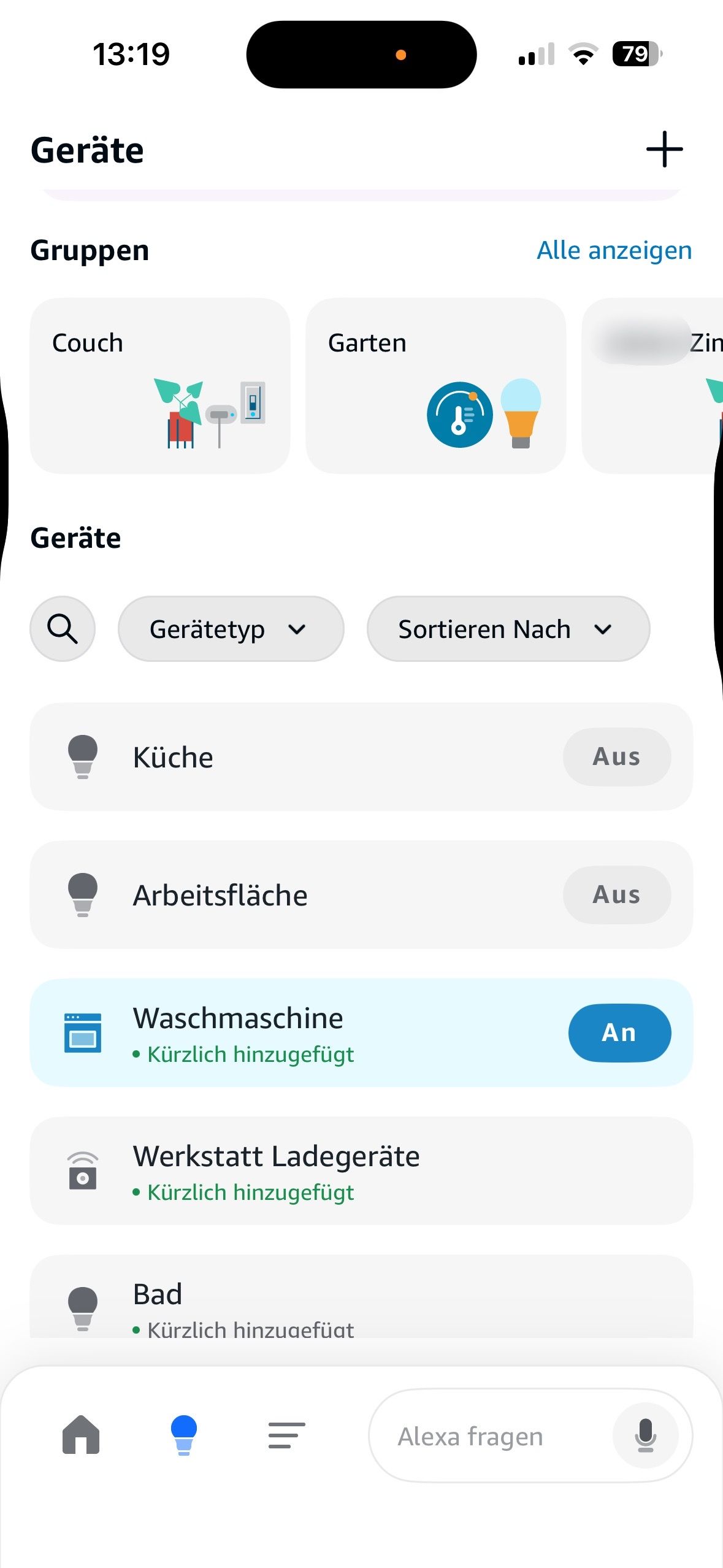

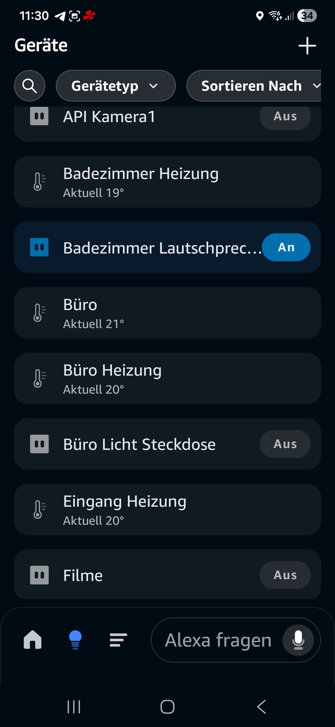

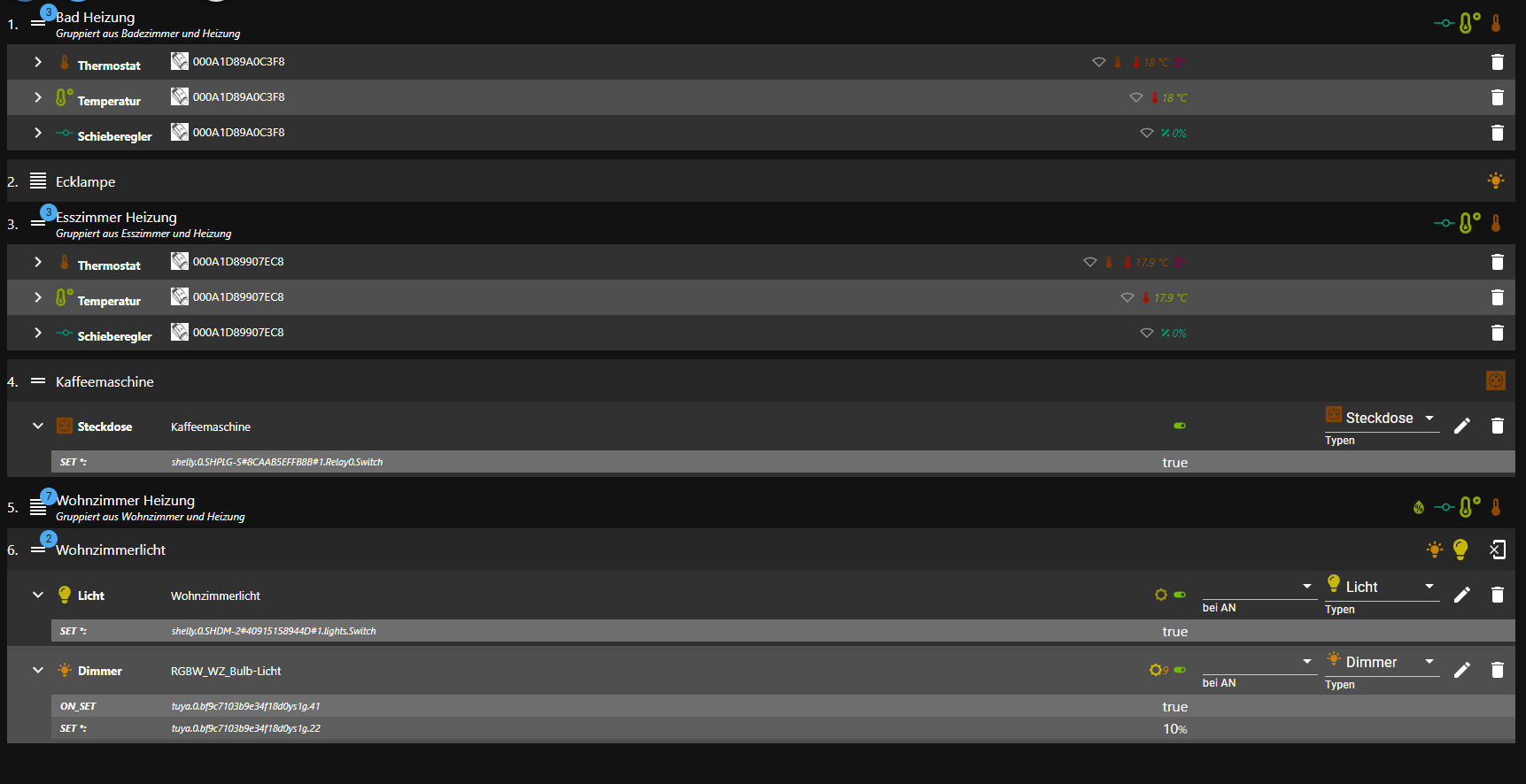

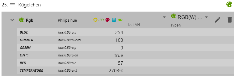

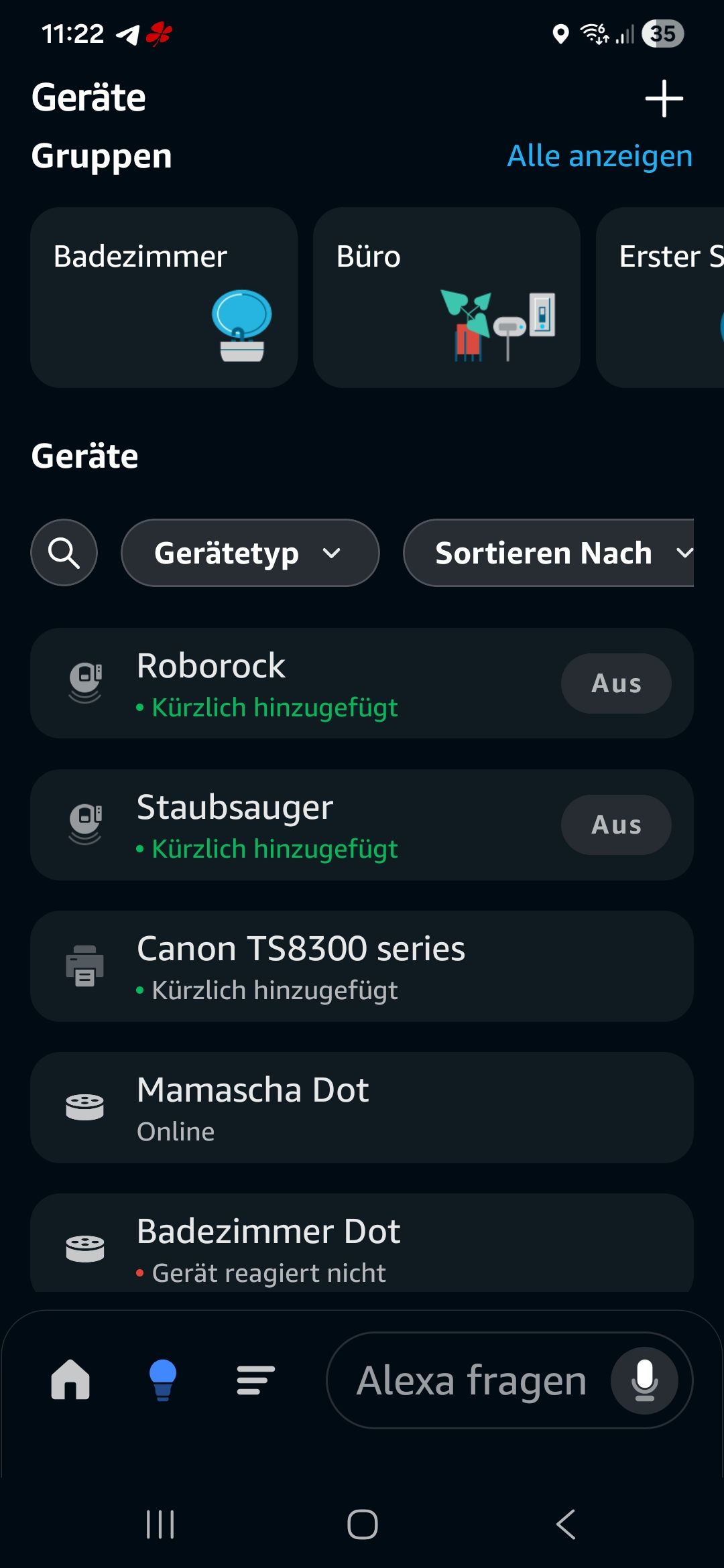

      • Fabio
        Fabio @apollon77 last edited by Fabio

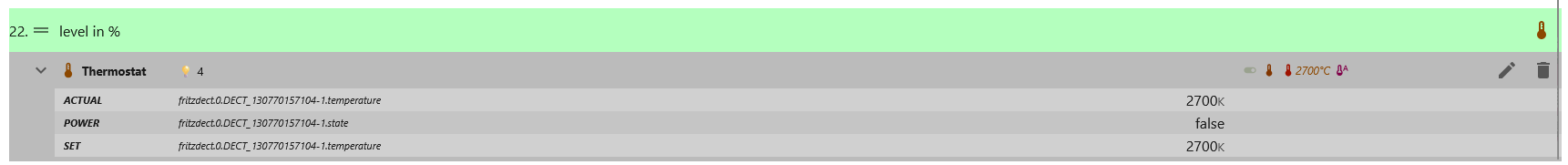

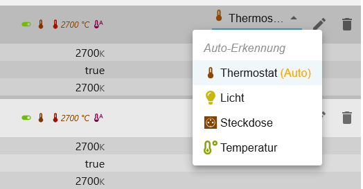

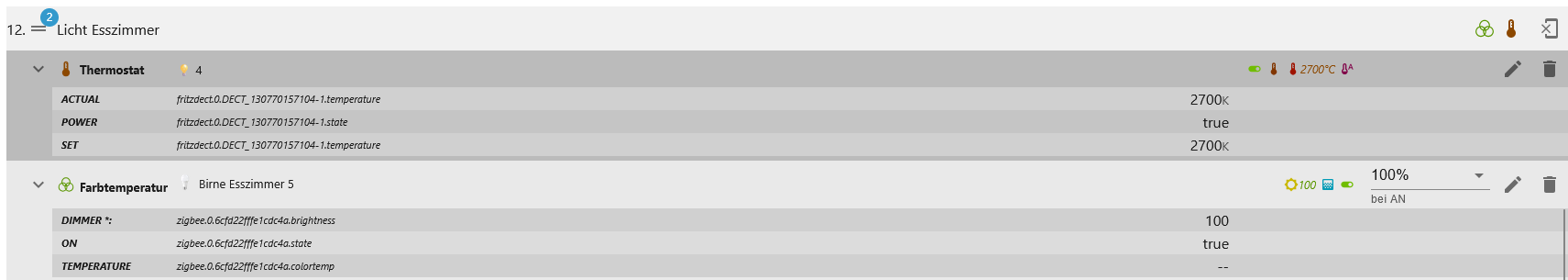

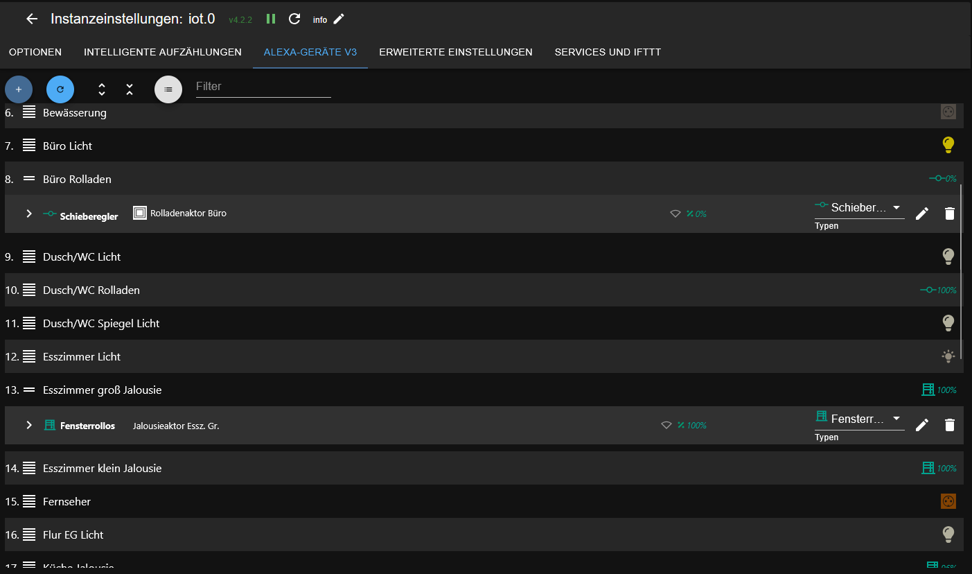

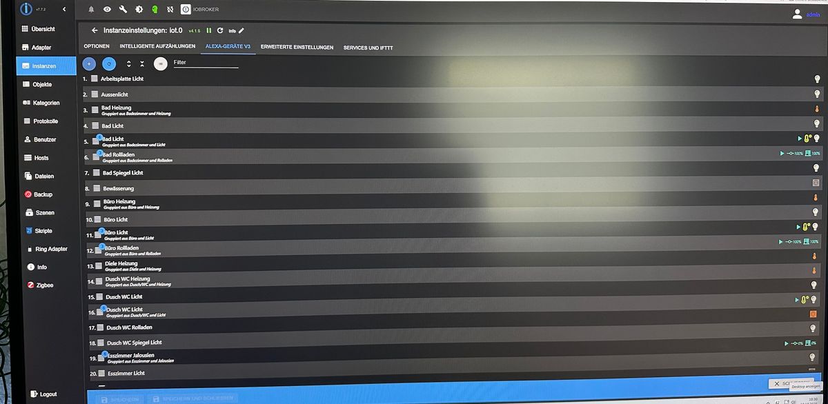

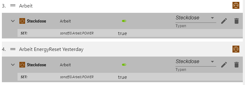

        @apollon77 so bei mir läuft das bis jetzt ohne Probleme.✌
        An Aus und Helligkeit setzen ist hier getestet.
        Vielen Dank auch euch

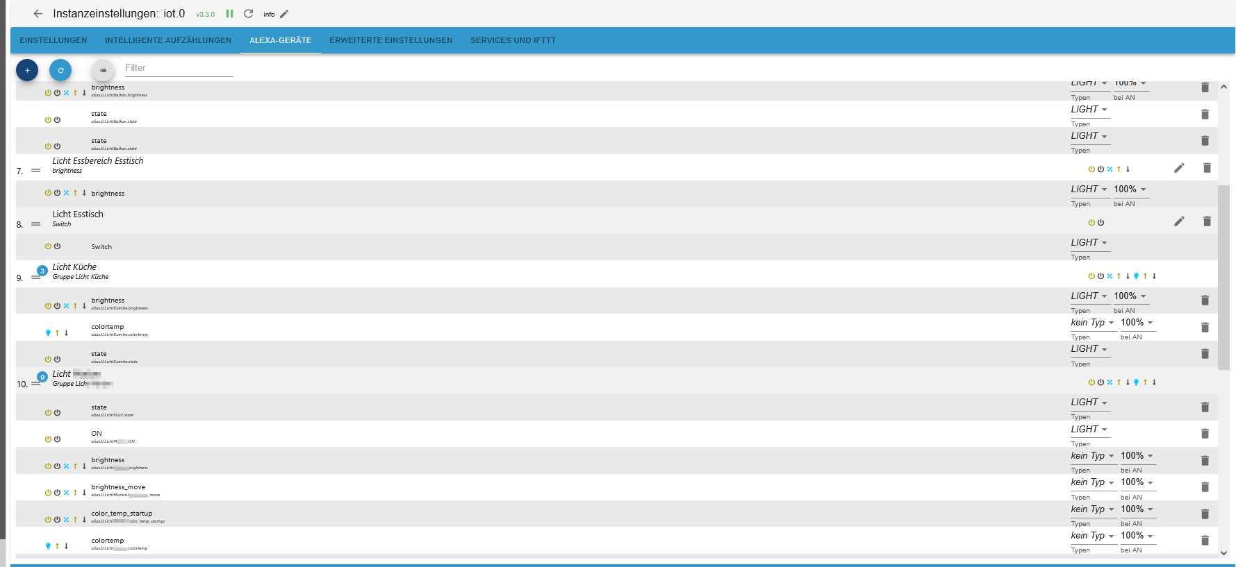

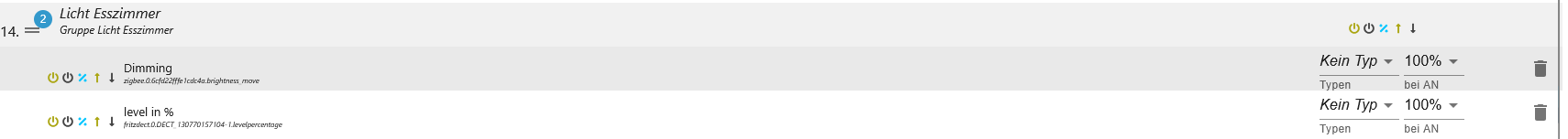

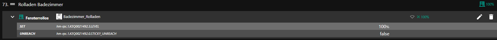

          • C
            chris299 last edited by chris299

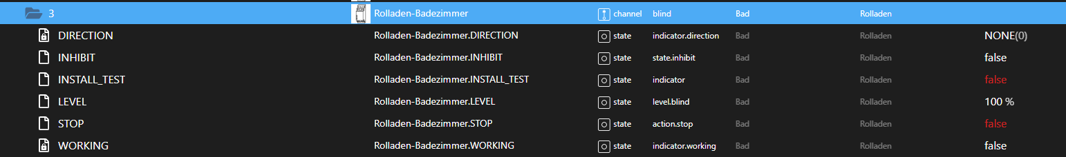

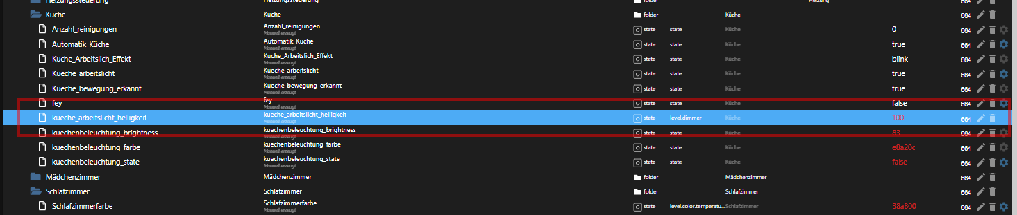

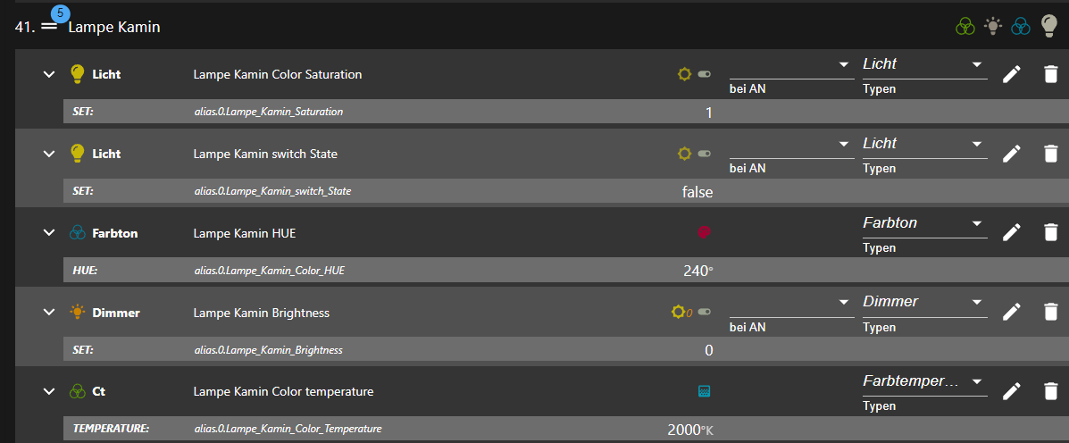

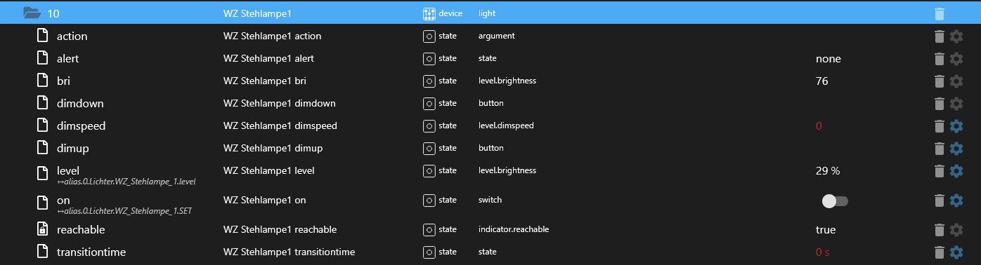

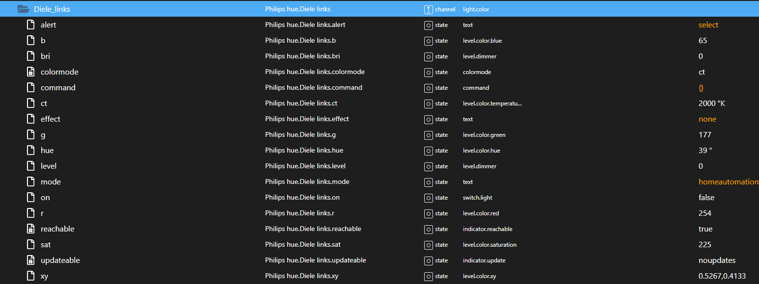

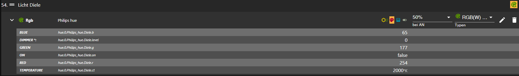

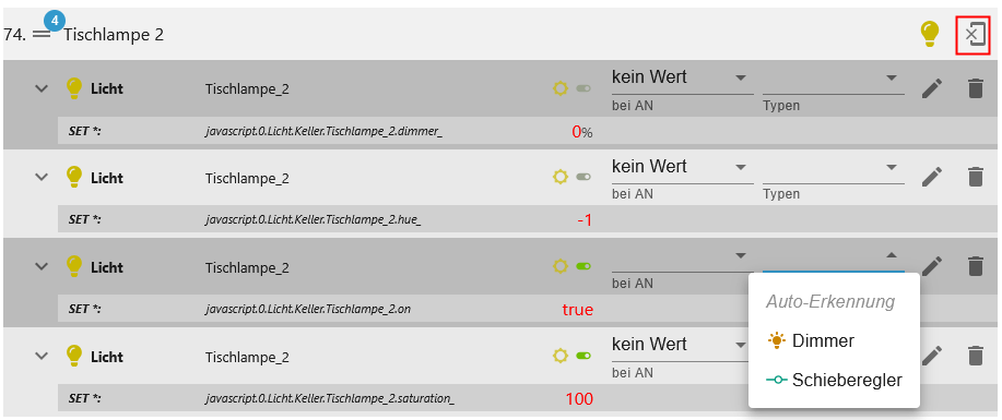

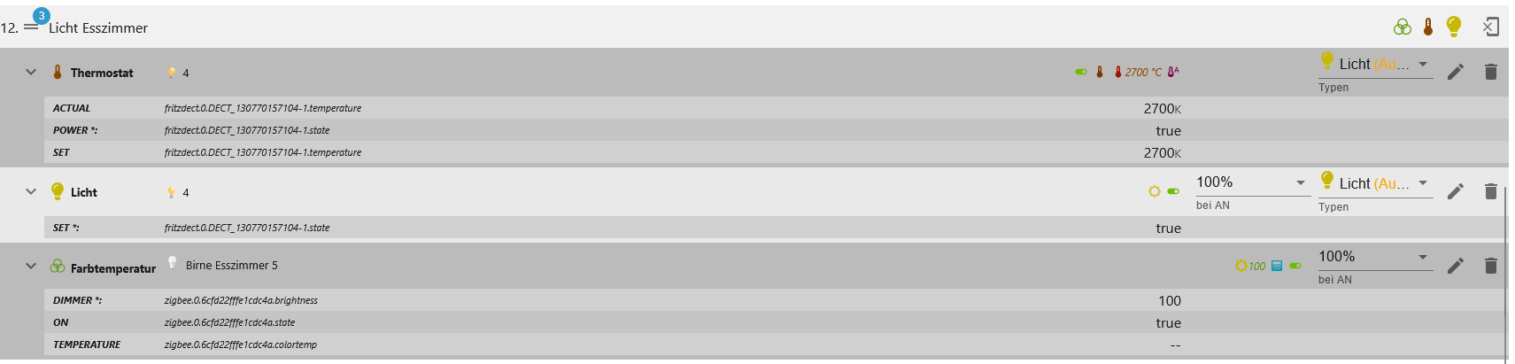

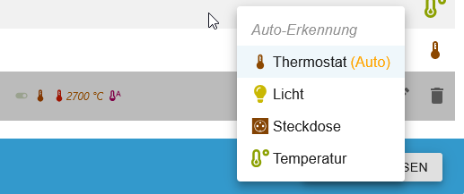

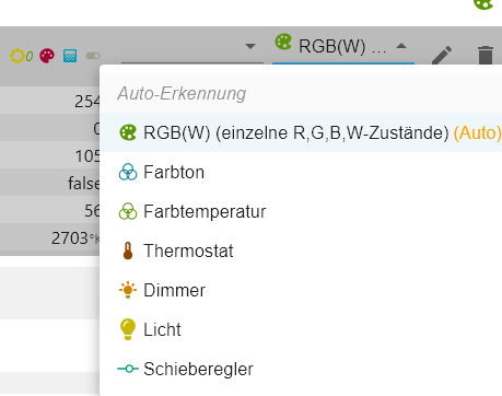

            vielen Dank für Eure Bemühungen.
            Ich würde die Gelegenheit gern nutzen, um meine Geräte, die bisher nur teilweise via Alexa zu bedienen waren, aufzuräumen.
            Gibt es irgendwo eine Anleitung zu Best-Practice, wie Aliase für Lampen (insbesondere mit Dimmer und Farbtemparatur) angelegt werden sollten und den Räumen/Funktionen zugeordnet sein sollten, damit Alexa damit richtig umgehen kann?
            Bei mir ist da immer ein totales Durcheinander entstanden mit dem was da so automatisch erkannt wurde:
            EDIT: @apollon77 habs hier nochmal separat angelegt: https://forum.iobroker.net/topic/82532/aliase-für-alexa-richtig-anlegen

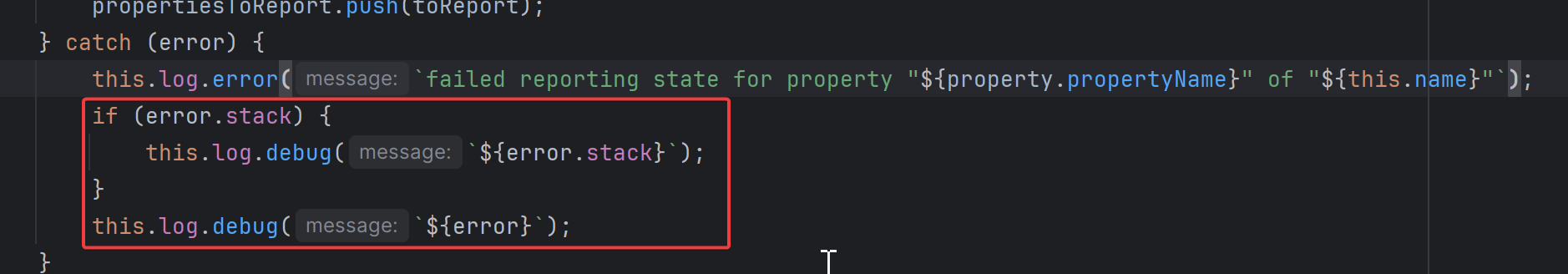

            • apollon77
              apollon77 @ilovegym last edited by
              @ilovegym sagte in BETA-TEST Neuer Amazon Skill "iobroker.assistant":
              In der Alexa-App ist der Status nur dann aktuell, wenn man auf das Device geht, dann holt er sich den Status vom iobroker (irritiert am Anfang, wenn ich sehe, dass angeblich noch alles an ist, einmal aktualisiert, und alles ist aus, wie es auch ist).
              Ja das ist auch etwas was ich nicht verstehe. Der v3 Skill erzwingt das die Skill Betreiber alle State changes melden und das machen wir auch (und das kostet ne ganze Stange mehr Geld im betrieb des Skills btw) ... und dann nutze Sie es nicht sondern fragen immer nach wenn Sie denken ... macht Null Sinn. 😞

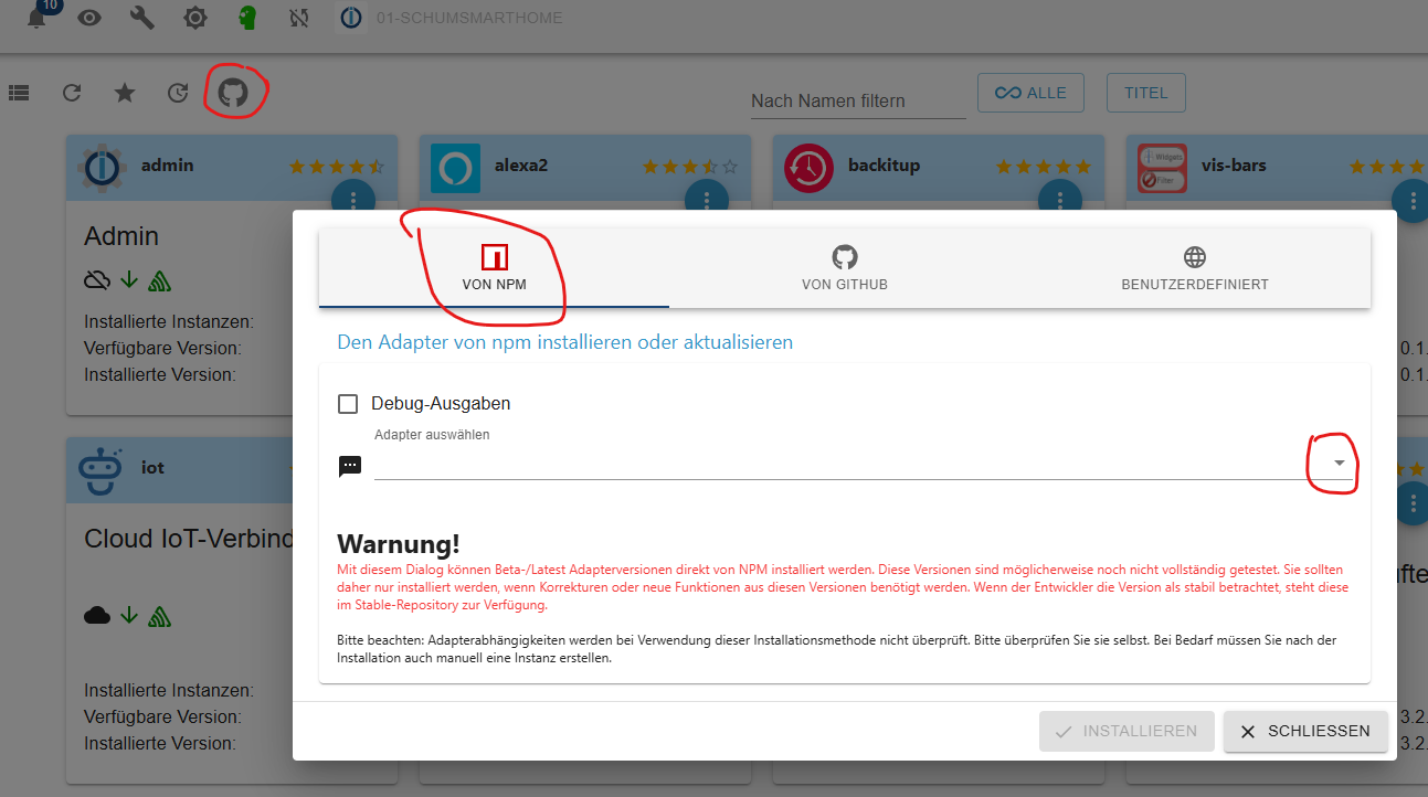

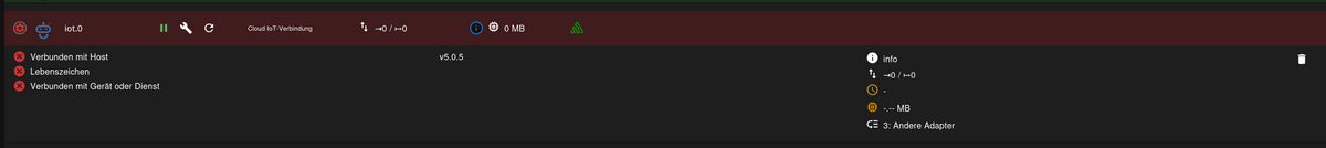

                              ich habe gerade die Adapter Version auf 4.1.4 aktualisiert, bekomme die Instanz aber nicht gestartet.
                              host.ioBroker-PROD	2025-10-17 11:11:44.204	error	startInstance iot.0: cannot find start file!
                              • apollon77
                                apollon77 @Kuddel last edited by
                                @kuddel Dann hast Du es irgendwie geschafft es per Github zu installieren! Wie hast Du es denn installiert? So wie Die Anleitung sagt?
                                Adapter - Custom install - "von NPM" (!!)
                                K 1 Reply Last reply Reply Quote 1
                                  Kuddel @apollon77 last edited by
                                  @apollon77
                                  Mit Version 4.1.3 funzt es.
                                  • apollon77
                                    @kuddel Komisch ... auch in der 4.1.4 ist alles wie es sein sollte. Bitte versuch nochmal
