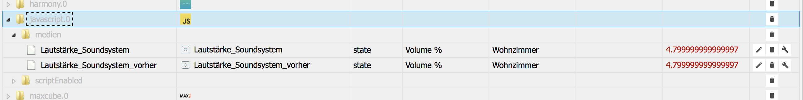

                          Ich wollte auch erst die Lautstärke vom Fernseher über Alexa Steuern. Habe auch einen Samsung. Hab es dann aber doch direkt mit dem Soundsystem gemacht. Vom Prinzip her ist das aber das gleiche. Ich kenne die aktuelle Lautstärke vom Soundsystem nicht und kann deshalb nur die Lautstärke per Sprachbefehl erhöhen oder reduzieren.
                          Habe es dann so gelöst mit Javascript:
                          on({id:'javascript.0.medien.Lautstärke_Soundsystem'}, function (obj){
                               var volumevalue = getState("javascript.0.medien.Lautstärke_Soundsystem").val;
                               var oldvolumevalue = getState("javascript.0.medien.Lautstärke_Soundsystem_vorher").val;
                               var diff = volumevalue - oldvolumevalue;
                               console.log("gesetzte Lautstärke: " + diff);
                               if (diff > 0) {
                                   //Lautstärke erhöhen
                                   console.log ("Lautstärke erhöhen");
                                   // Maximale Lautstärkeerhöhung um 5 Schritte
                                   if (diff > 10) {
                                       diff = 10;
                                   for (var i = 0; i < diff; i++) {
                                      console.log (i);
                                      setStateDelayed("harmony.0.Harmony Hub.Logitech Verstärker.VolumeUp", 1, 1000 * (i + 1), false);
                                  setState("javascript.0.medien.Lautstärke_Soundsystem_vorher", volumevalue);
                               else if (diff < 0) {
                                   //Lautstärke verringern
                                   console.log ("Lautstärke verringern");
                                   diff = diff * (-1);
                                   if (diff > 10) {
                                       diff = 10;
                                      console.log (i);
                                      setStateDelayed("harmony.0.Harmony Hub.Logitech Verstärker.VolumeDown", 1, 1000 * (i + 1), false);
                          // 40 entspricht 100%
                          // 2,5% Lautstärkeerhöhung pro Tastendruck
                          // Variablen: Min: -20 ; Max: +20 (entspricht 0-100% = 40 Schritte)
                          Dabei habe ich mir 2 Variablen im iobroker erstellt:
                          • "Lautstärke_Soundsystem"
                          • "Lautstärke_Soundsystem_vorher"
                          Die Grenzen der Variablen habe ich auf -20 und +20 begrenzt, da ich 40 Lautstärkestufen bis 100% habe. Da Alexa scheinbar nur Prozentangaben richtig setzt habe ich dass dann so machen müssen. Zu der Variable "Lautstärke_Soundsystem" habe ich dann ein Smart-Gerät "Lautstärke" im Cloud Adapter angelegt. So ändere ich die Lautstärke per Befehl "Alexa, erhöhe/reduziere Lautstärke um x%". Bei 5% wären das 2 Lautstärkestufen. Für eine Lautstärkestufe müsste ich theoretisch 2,5% sagen aber mit 2 Prozent funktioniert es auch. Die Variable nimmt dann zwar Gleitkommawerte an, aber es wird trotzdem nur einmal der Lautstärkebefehl an das Soundsystem gesendet. Mir war es halt wichtig, dass wenn ich Prozentwerte angebe, es auch wirklich so viel Prozent von der Lautstärke sind.
                          Gruß Maik
