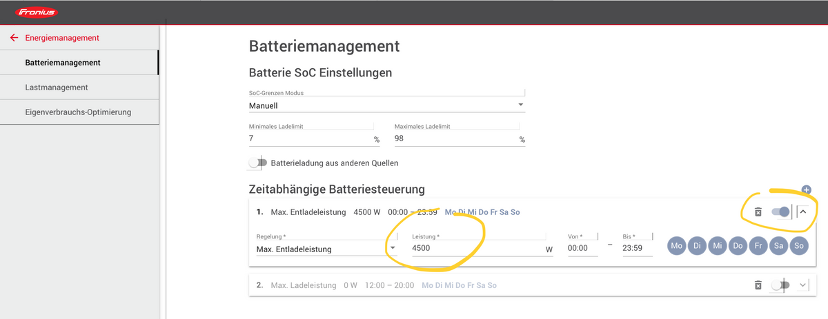

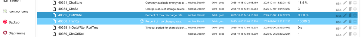

      Heute habe ich mir das Modbus Register (40146) angeschaut, das die maximale Entladeleistung angibt. Leider mit viel wenig Erfolg ..

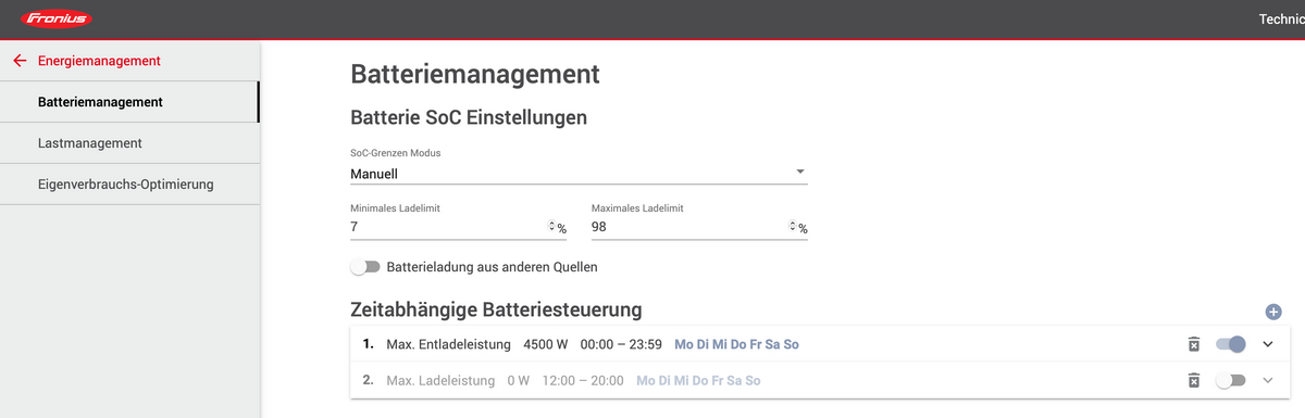

      • Stelle ich über die Website (GUI) des GEN24 (technician Zugang) die maximale Entladeleistung für die Batterie etwa auf 4500W ein, so bleibt der zugehörige Wert im Modbus Register unverändert auf dem maximal Wert.
      • Schlimmer noch: Versuche ich den Wert des Modbus Registers zu ändern, so stellt dieser sich nach wenigen Sekunden wieder zurück auf seinen (Maximal)Wert.
      Kann man die (Ent)Ladeleistung nicht über Modbus ändern?

        Ich glaube die Lösung gefunden zu haben ..
        Dass die GUI so wenig die Modbus Register widerspiegelt, ist ziemlich verwirrend.😕

          In der GUI des GEN24 kann man im sog. technician Zugang eine Entladebegrenzung einschalten. Wiederum scheint es kein direktes entsprechendes Modbus Register zu geben. Gibt es außer dem Register 40355 noch eine Möglichkeit das Entnehmen der in der Batterie gespeicherten Energie zu steuern?
