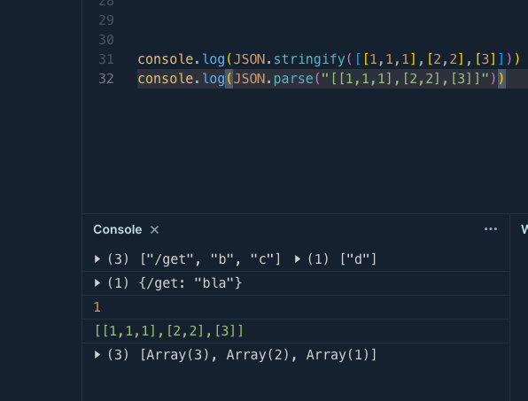

        der einfachste weg:
        JSON.stringify([[1, 1, 1],[2,2],[3]])
        Restaurieren dann mit JSON.parse(string)
        Siehe auch hier:
