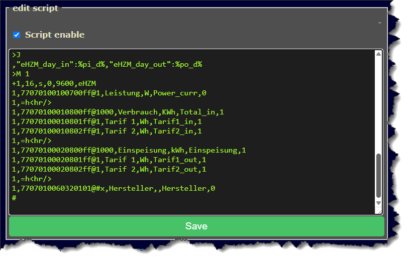

            2. Die Anpassung an den jeweiligen Zählertyp erfolgt per SML (SmartMeterLanguage) in einem kleinen Stückchen Script.

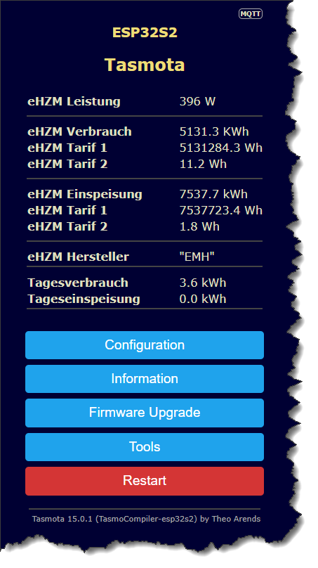

            3. Der Lesekopf ist dann dierekt über sein eigenes WebUI erreich- und konfigurierbar. Es braucht keine Zusatzsoftware.

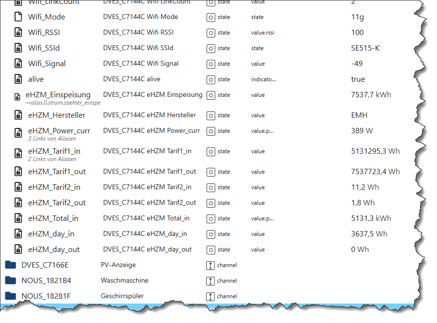

            • Die Übertragung der Daten an ioBroker erfolgt per MQTT-Protokoll. Und hier kommt nun der Sonoff-Adapter (Software, Plugin) ins Spiel. Im Gegensatz zum MQTT-Adapter ist der nämlich für die Zusammenarbeit mit Tasmota-Geräten prädestiniert. Die MQTT-Telegramme nimmt der Dir ohne weiteres Zutun fein säuberlich auseinander. Man muss also die Nutzdaten nicht noch über Aliase oder Scripte aus dem Telegramm herausfummeln.
            WebUI:
            SML-Script:
            Daten im ioBroker:
