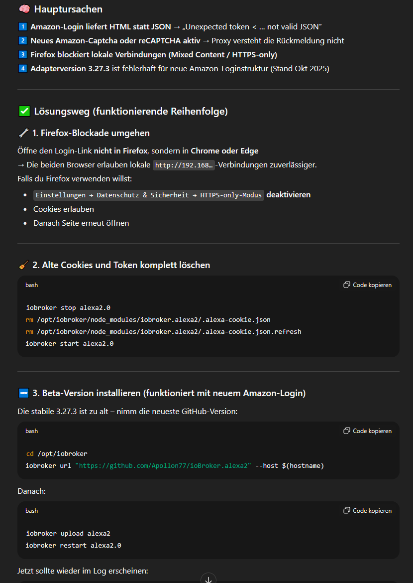

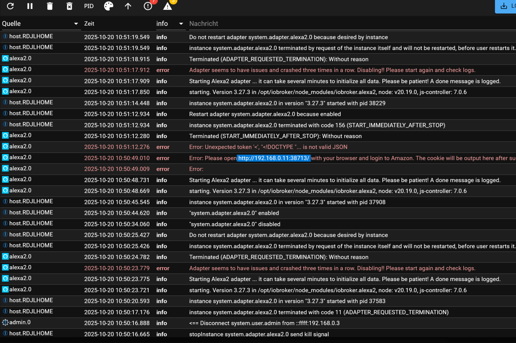

      Heute ist aus unerklärlichen Gründen die Instanz alexa2.0 in der Version 3.27.3 nicht mehr gestartet.
      Trotz zahlreicher Versuche mit dem Amazon-Login (Cookies neu holen) und rund 3 Stunden Recherche blieb der Adapter stehen.
      Auf Tipp von ChatGPT habe ich anschließend die GitHub-Version 3.27.3 von Apollon77 installiert – auf Anhieb funktionierte die Instanz wieder.
      Was genau mit Version 3.27.2 nicht gepasst hat, ist mir derzeit nicht klar.
