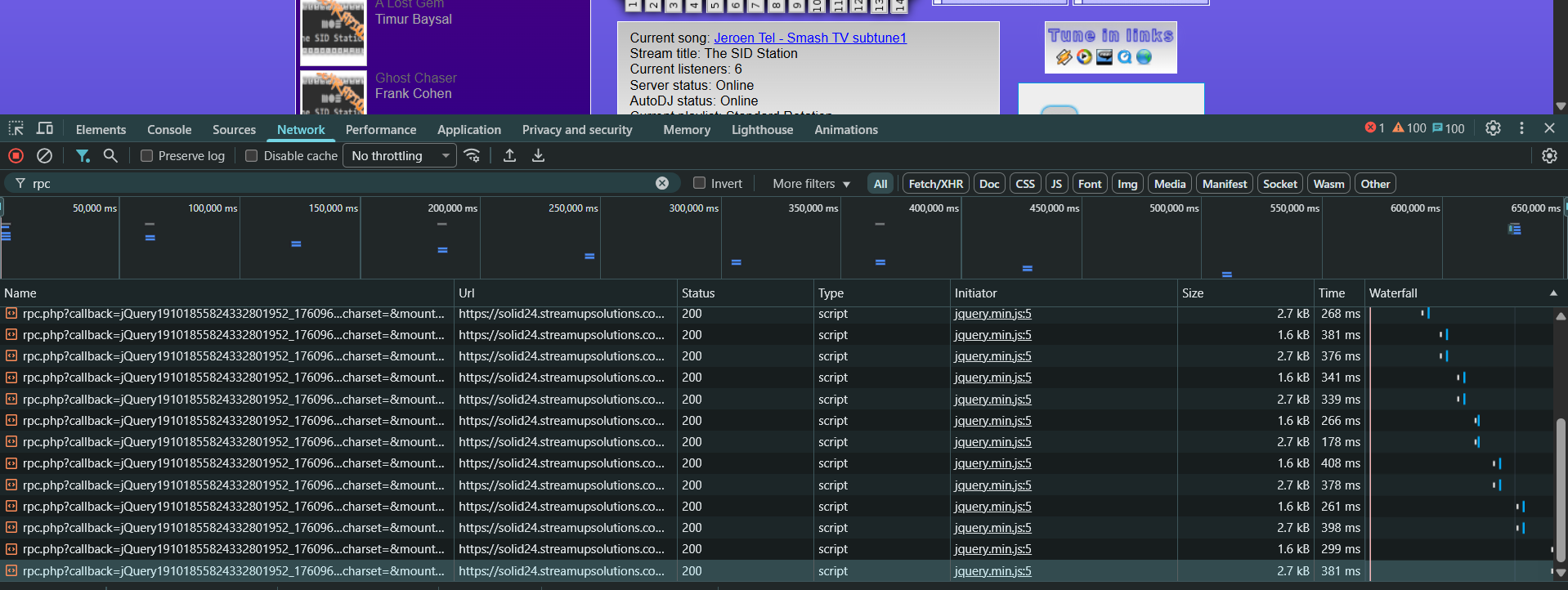

        die url wird vom javascript individuell zusammengebaut. wenn einzelne komponenten fehlen oder nicht mit den zu erwartenden informationen übereinstimmt, weiß der server, das es nicht vom html kommt.
        du kannst nun selbst experimentieren und schauen was die einzelnen elemente da bedeuten und ob du da variieren kannst.
        die 1760960540641 ist bspw der zeitstempel, der darf sicherlich von der aktuellen zeit nicht so sehr abweichen.
        um das dann so zu nutzen wirst du ein eigenes javascript erstellen müssen, bei dem du dann die ausgewerteten informationen selbst weiterverarbeitest.
        selbst beobachten kannst du das selbst in dem du im browser mit F12 auf die web developer tools und dort dann auf den reiter network gehst
        da kann man sich dann alles im detail anschauen.
        gehe aber bei den requests mit dem server sorgsam um. manche server betreiber mögen es nicht, wenn abfragen losgelassen werden, die sie nicht selbst durch bspw das html verursacht haben.
