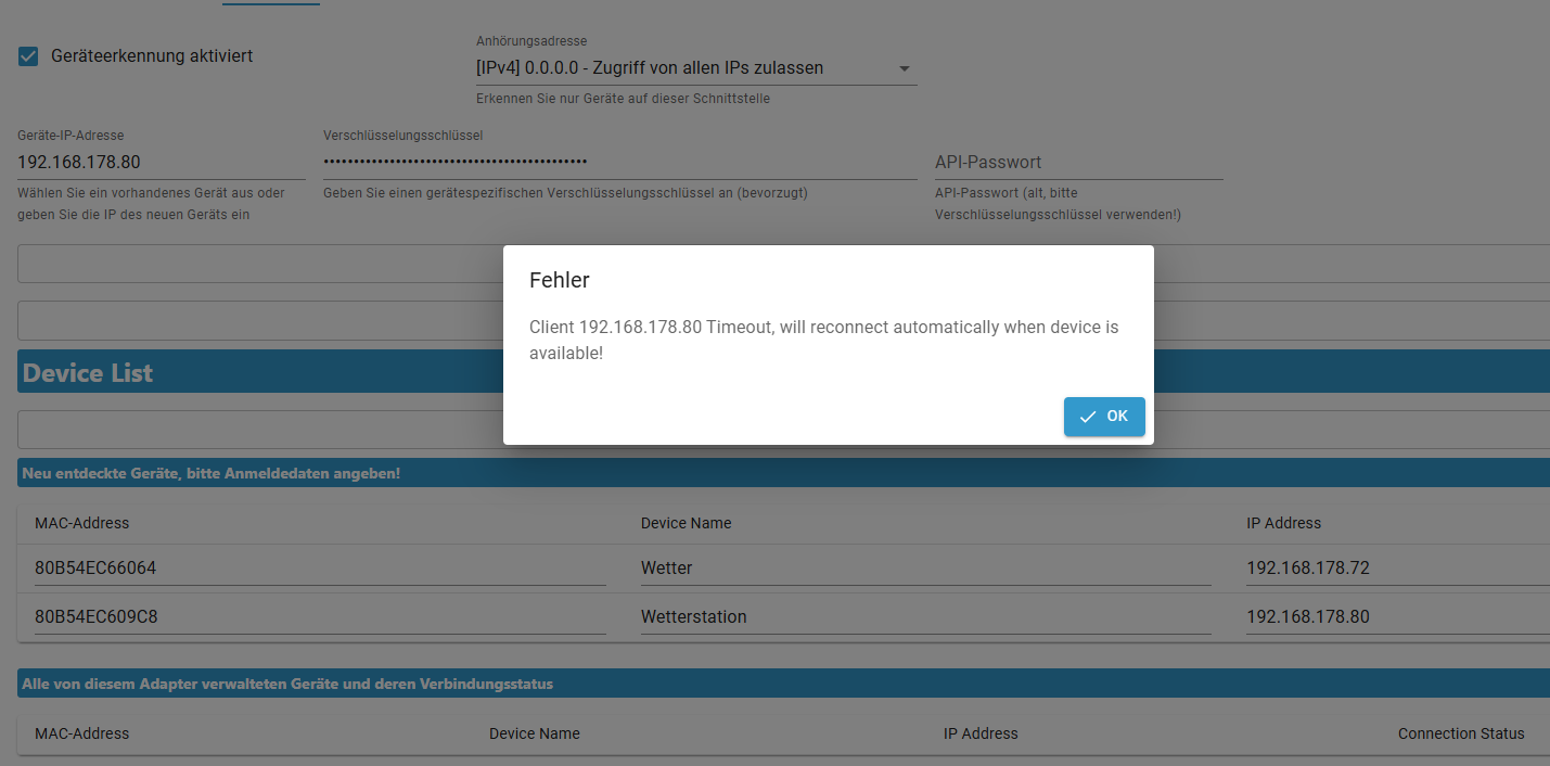

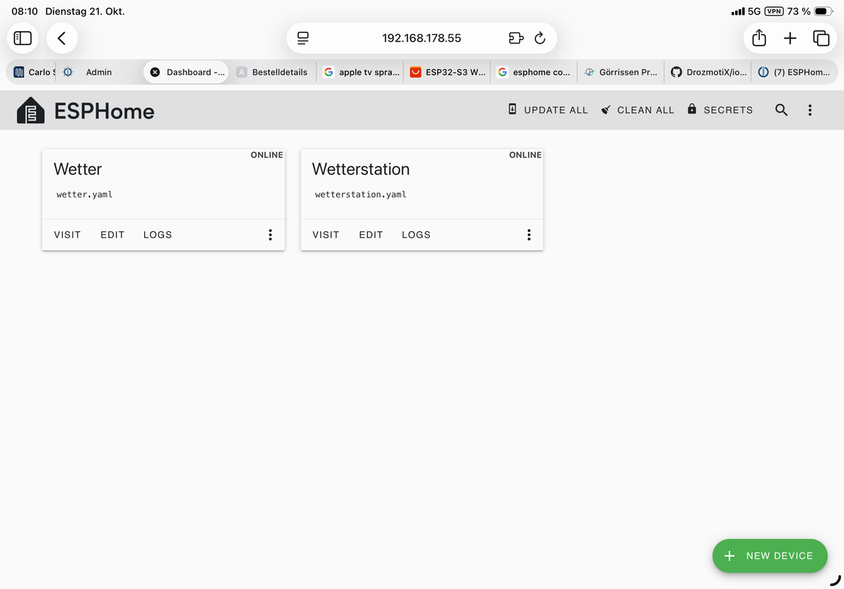

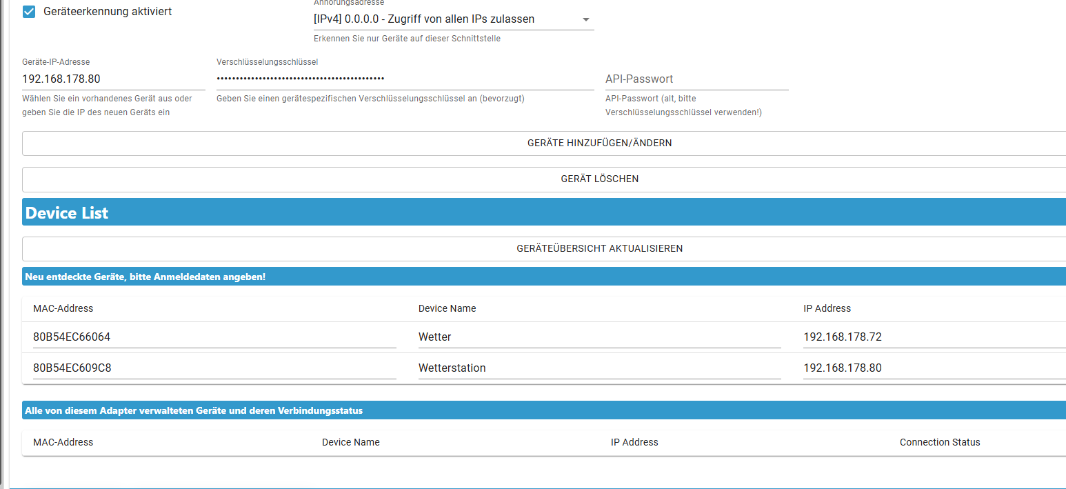

      Aus Gründen befasse ich mich damit, eine ESPHome Applikation in meinem IOBroker aufzubauen. Zunächst habe ich es mit einem ESP8266 versucht. Weil alle zu meinem Szenario im Netz passenden Skripte (YAML) einen ESP32 vorsehen, bin ich halt gewechselt.
      Doch jetzt strauchle ich, weil ich den ESP32-S3 nicht im ESPHome Adapter zuweisen kann. Ich habe zwei von den ESP32-S3 vorbereitet - doch beide zeigen folgendes:
      und wenn ich sowohl den einen als auch den anderen ESP einbinden will, dann bekomme ich folgende Meldung:
      Was läuft hier falsch?

        kein plan.. mit den 2 screenshots kommen wir nicht weiter
        was ist das für ein Script auf dem esp ?? hat der ne oberfläche? kommst da dran ?? ist die ip richtig ??

          @arteck Ja, die IP sind richtig.
          Das Skript (YAML) spiel keine Rolle. Auf einem der ESPs ist der Anwendungsanteil drauf, beim zweiten ist nur die Startkonfiguration inklusive WEB drin.

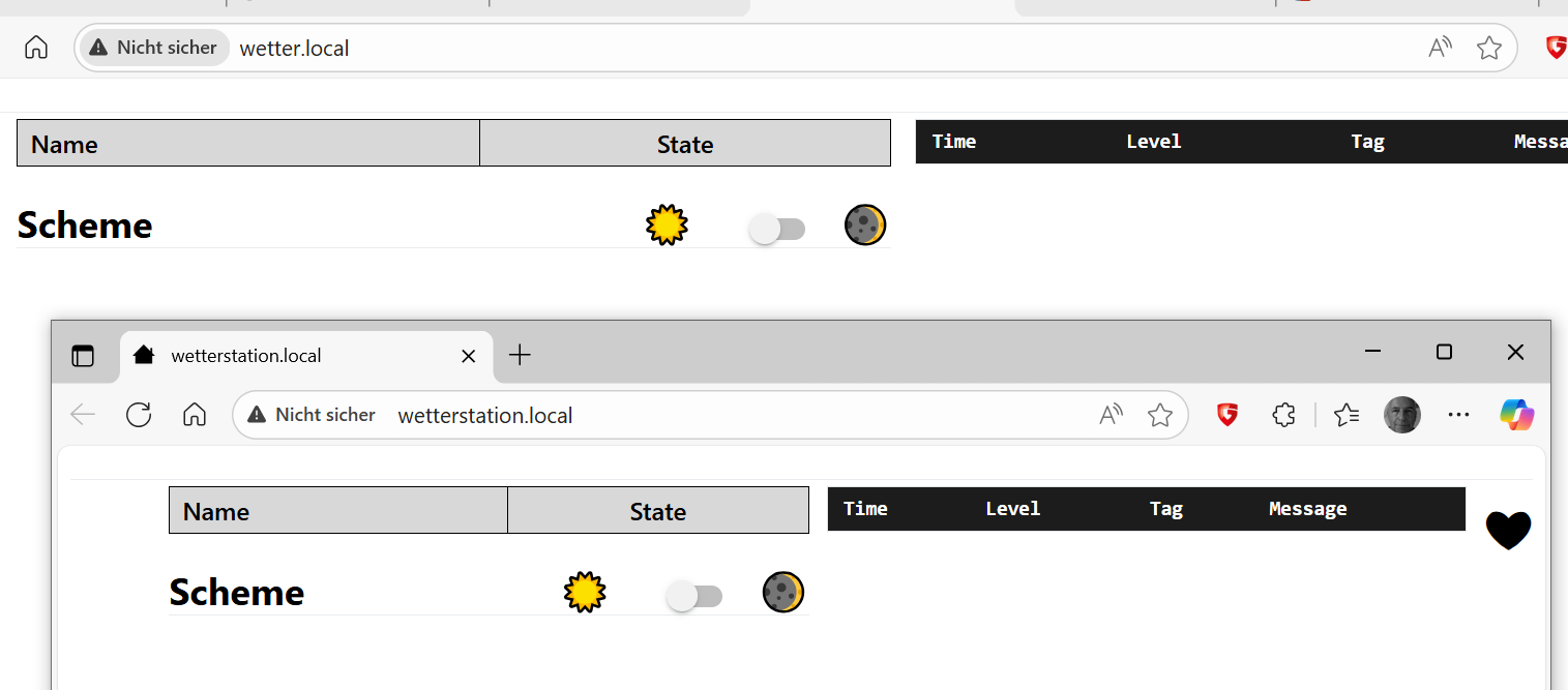

          Zum Dashboard: Unter GOOGLE Chrom und IE-Explorer und SAFARI wird das folgendes angezeigt (wbei der IE es in Englisch und Chrome es in Deutsch zeigt).
          Rufe ich die Dashboards auf, so bekomme ich in IE und CHROME folgendes:
          Im Safari sieht es wie folgt aus:

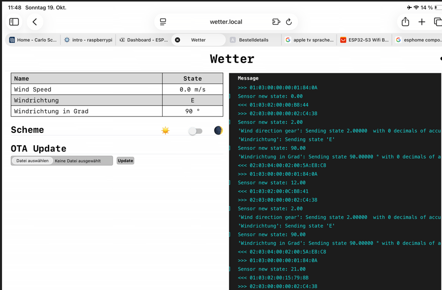

          Dies zeigt mir auch, dass der ESP die Werte meiner beiden Devices abruft (siehe Log) und zumindest sich ändernde Windrichtungen angezeigt werden (Änderungen der Windgeschwindigkeit werden nur im Log sichtbar, aber nicht im Dashboard).

          Ich habe also mehrere Probleme, wobei das momentan fordergründige das Eingangs beschriebene ist: ich bekomme die ESP32 nicht im ESPHome Adapter eingebunden
            arteck Developer Most Active @leonundjulie last edited by arteck
            @leonundjulie kommst du mit der ip auf das Gerät .. ??
            da scheint was nicht zu stimmen... routing ?? firewall?? ip falsch ??

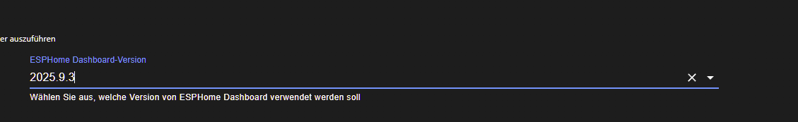

                Das Problem wurde gelöst. Ich habe einen Fall auf GITHUB aufgemacht und letztlich die Antwort erhalten, dass es einen Fehler, ein Bug mit der aktuellen Version des Dashboards gibt. Alles hier https://github.com/DrozmotiX/ioBroker.esphome/issues/322#issuecomment-3444167823 nachzulesen
                leonundjulie created this issue in DrozmotiX/ioBroker.esphome
                closed Can’t add devices #322
                  zu gehen ..nicht höher
