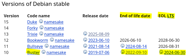

          Debian Buster 10.
          Ernsthaft? Das ist seit 3 Jahren EOL, seit letzem Jahr komplett aus dem Support:
          Wenn ich das alles richtig verstehe, muss ich ja „nur zweimal“ etc/apt/sources.list anpassen und dann die Updates fahren oder?
          Hängt davon ab, auf welcher Hardware das läuft. Ich würde da aber Debian 13 'Trixie' so oder so komplett neuinstallieren. Wenn du warum auch immer da 3 Steine weiterspringen willst:

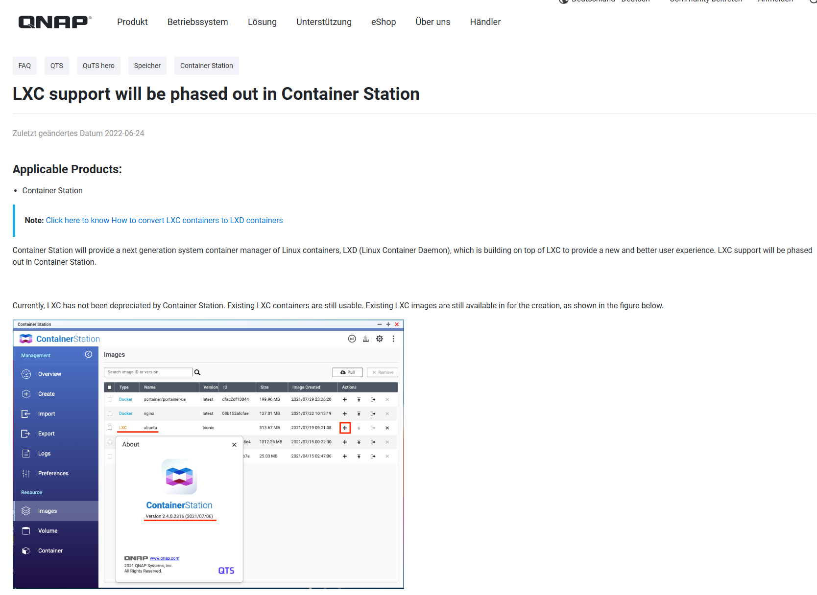

                                @codierknecht sagte in Updaten von Debian Buster 10 auf Bookworm 12:
                                Wenn Du da schon neu aufsetzen musst: Warum eine VM und kein LXC?
                                LXC? Wird das noch supported? Du meinst doch bestimmt LXD, oder?

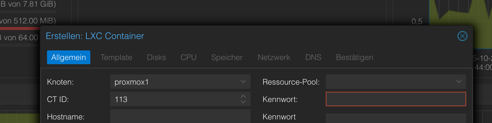

                                  TT-Tom @Armilar last edited by TT-Tom
                                  @armilar
                                  man spricht auch in der 9 Version noch vom LXC Container.
                                  • Armilar
                                    Armilar Most Active Forum Testing @TT-Tom last edited by
                                    @tt-tom
                                    Dann ist das noch nicht gänzlich gestorben... QNAP hat da schon komplett auf LXD Container umgestellt, unterstützt allerdings noch laufende LXC Container

                                            Thomas Braun Most Active @Markus Frankl last edited by Thomas Braun
                                            @markus-frankl
                                            Das ist die Freiheit von Linux (hier Debian). Das bevormundet dich nicht, weil du ja weißt was du wann zu tun hast.
                                            Bei anderen Distributionen sagt die Kiste dir auch Bescheid, wenn der Support aus läuft, bzw. wenn ein neues Release verfügbar ist. Schnubbibuntu macht das soweit ich weiß auf den Desktop-Versionen.
                                            Debian (und insbesondere im Serverbetrieb) geht davon aus, das der Administrator so sattelfest ist, das er die Supportzeiträume selber im Blick hat. Gibt ja nicht ohne Grund Übersichten dafür:
                                            https://wiki.debian.org/DebianReleases
