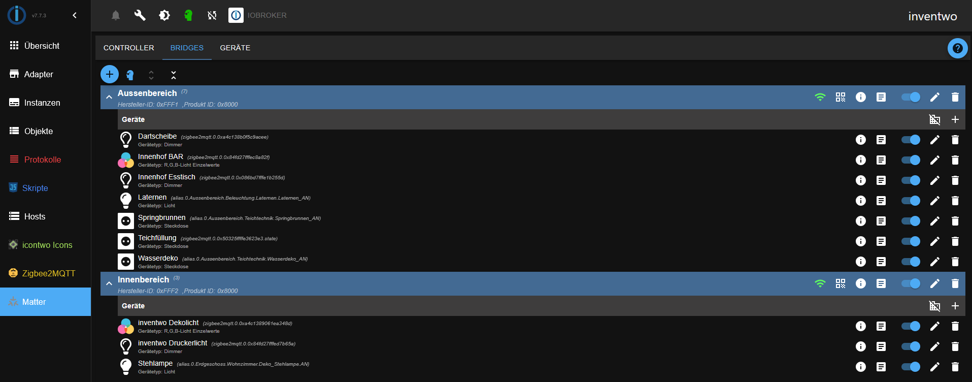

        Ich nutze Matter anstatt den ioT Adapter.
        Mir gefällt am Besten, dass die Gerätesuche innerhalb Alexa entfällt. Sobald man ein Gerät hinzufügt oder entfernt, aktualisiert sich Alexa und passt de Geräte an.
        • Fabio
          Fabio @daNick last edited by Fabio
          @danick ich bin komplett auf den Matter Adapter und Apple Home. Wenn du schon Apple hast würde ich das auf jeden Fall machen habe im Moment 2 Bridges, eine für Apple und eine für Alexa, mache nix mehr über den iot Adapter. Ich übergebe damit Geräte vom ZigBee Adapter und Shelly Adapter das läuft wie Feuerwehr.

              @danick ist doch egal. So wie du magst. Eine für Apple oder was weiß ich und eine für Alexa gib ihnen aber eindeutigen Namen.
