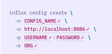

              Ich soll dabei diesen Befehl eingeben ( habe natürlich meine Daten eingegeben):
              influx config create \
                -n CONFIG_NAME
                -u http://localhost:8086
                -p USERNAME
              :PASSWORD
                -o ORG
              Da kommt der Fehler, dass die Befehle unbekannt sind.

                  Thomas Braun Most Active @KemnaMOL last edited by
                  @kemnamol
                  Zum den fehlenden Grundlagen zum Paketmanager kommt dann noch, das die Anleitung voraussetzt, dass du weißt das die hier grün markierten backslashes nur der Übesichtlichkeit dienen und der Befehl in einer Zeile einzugeben ist.
                  So also:
                  influx config create -n CONFIG_NAME  -u http://localhost:8086 -p USERNAME:PASSWORD -o ORG
                  Die Werte in Großbuchstaben musst du auch an deine Gegebenheiten anpassen.
