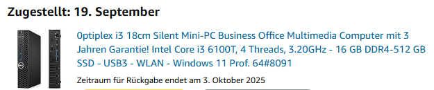

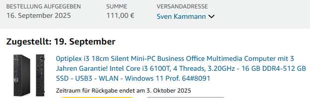

                Ich habe mir vor kurzem diesen Mini-PC bestellt
                Allerdings ohne Proxmox. ioBroker, influx-DB und Grafana laufen dort jetzt drauf.
                EDIT:
                Falsches Artikelbild! Diese Version ist richtig:
                Dr. Bakterius 1 Reply Last reply Reply Quote 0
                  Und was braucht der im realen Betrieb an Strom? Der Prozessor doch schon 10 Jahre alt und hat um die 35W TDP gegenüber 6W beim n100 (der auch schneller ist). Aber in der Praxis sieht es oft anders aus, deswegen würde mich das interessieren. Wobei mich auch die 8GB RAM abschrecken würden. Hat der einen zweiten Steckplatz um aufzurüsten?
                  skvarel 1 Reply Last reply Reply Quote 0
                  • skvarel
                    skvarel Developer @Dr. Bakterius last edited by skvarel
                    @dr-bakterius .. ich habe den Verbrauch nicht gemessen.
                    Ich sehe gerade, mit der Anzeige stimmt etwas nicht!
                    Ich habe 512GB SSD und 16GB RAM ... der Verkäufer hatte beide Modelle. Ich ändere meinen Post oben ab.
                    Windows habe ich natürlich direkt runtergeschmissen und Ubuntu 24 Server installiert.
