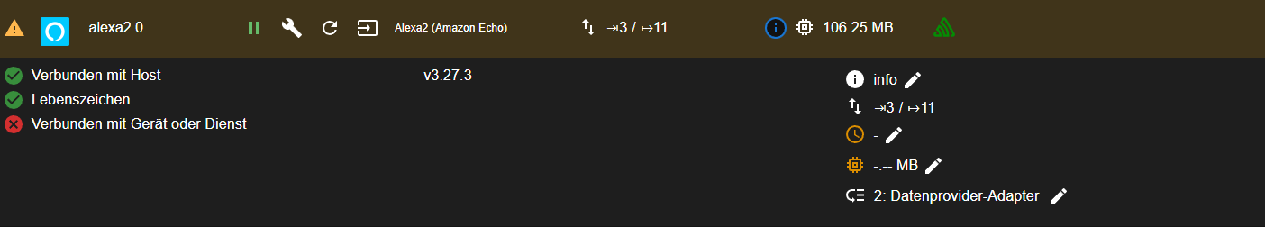

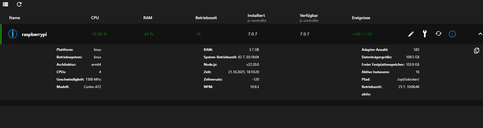

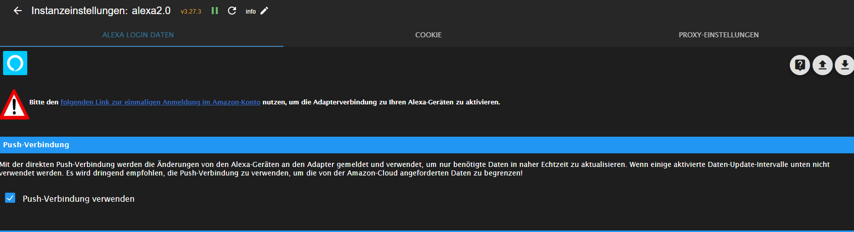

      Hi Ich habe die gleiche Herausforderung.
      Wäre super wenn ihr noch eine Tip habt.
      Bei Amazon habe ich 2FA mit SMS + Google Authenticator eingestellt.
      Adapter habe ich mehrfach neu gestartet.
      Hier mein Daten vom Adapter und dem System.
      Das ist die ip auf die zugegriffen werden soll, geht aber nicht. 192.168.178.79:8081/#tab-instances
      Seite nicht erreichbar
      Woran kann es denn jetzt noch liegen?
      Danke für eure Unterstützung.

                    system.adapter.connector-local-control.0: connector-local-control: raspberrypi                              - disabled
                  + system.adapter.discovery.0              : discovery             : raspberrypi                              -  enabled
                  + system.adapter.fritzdect.0              : fritzdect             : raspberrypi                              -  enabled
                  + system.adapter.iot.0                    : iot                   : raspberrypi                              -  enabled
                  + system.adapter.javascript.0             : javascript            : raspberrypi                              -  enabled
                    system.adapter.netatmo-crawler.0        : netatmo-crawler       : raspberrypi                              -  enabled
                  + system.adapter.onkyo.0                  : onkyo                 : raspberrypi                              -  enabled
                  + system.adapter.pollenflug.0             : pollenflug            : raspberrypi                              -  enabled
                  + system.adapter.shelly.0                 : shelly                : raspberrypi                              -  enabled, port: 1882, bind: 192.168.178.79
                  + system.adapter.shelly.1                 : shelly                : raspberrypi                              -  enabled, port: 1882, bind: 0.0.0.0
                    system.adapter.sonos.0                  : sonos                 : raspberrypi                              - disabled
                  + system.adapter.telegram.0               : telegram              : raspberrypi                              -  enabled, port: 8443, bind: 0.0.0.0
                  + system.adapter.tr-064.0                 : tr-064                : raspberrypi                              -  enabled
                  + system.adapter.tradfri.0                : tradfri               : raspberrypi                              -  enabled
                    system.adapter.vis-hqwidgets.0          : vis-hqwidgets         : raspberrypi                              -  enabled
                    system.adapter.vis-timeandweather.0     : vis-timeandweather    : raspberrypi                              -  enabled
                    system.adapter.vis.0                    : vis                   : raspberrypi                              -  enabled
                  + system.adapter.web.0                    : web                   : raspberrypi                              -  enabled, port: 8082, bind: 0.0.0.0, run as: admin
                  + instance is alive
                  + system.adapter.admin.0                  : admin                 : raspberrypi                              -  enabled, port: 8081, bind: 0.0.0.0, run as: admin
                  ioBroker-Repositories
                  Active repo(s): stable
                  Upgrade policy: none
                  Installed ioBroker-Adapters
                  Used repository: stable
                  Adapter    "admin"        : 7.7.2    , installed 7.7.2
                  Adapter    "alexa2"       : 3.27.3   , installed 3.27.3
                  Adapter    "backitup"     : 3.3.5    , installed 3.3.5
                  Adapter    "broadlink2"   : 2.3.0    , installed 2.3.0
                  Adapter    "discovery"    : 5.0.0    , installed 5.0.0
                  Adapter    "dysonairpurifier": 3.2.7 , installed 3.2.7
                  Adapter    "fritzdect"    : 2.6.2    , installed 2.6.2
                  Adapter    "iot"          : 3.3.0    , installed 4.1.3
                  Adapter    "javascript"   : 8.9.2    , installed 8.9.2
                  Controller "js-controller": 7.0.7    , installed 7.0.7
                  Adapter    "netatmo-crawler": 1.1.0  , installed 1.1.0
                  Adapter    "onkyo"        : 2.1.2    , installed 2.1.2
                  Adapter    "pollenflug"   : 2.0.0    , installed 2.0.0
                  Adapter    "shelly"       : 10.2.0   , installed 10.2.0
                  Adapter    "socketio"     : 6.7.1    , installed 6.7.1
                  Adapter    "sonos"        : 3.0.0    , installed 3.0.0
                  Adapter    "telegram"     : 4.1.0    , installed 4.1.0
                  Adapter    "tr-064"       : 4.3.0    , installed 4.3.0
                  Adapter    "tradfri"      : 3.1.3    , installed 3.1.3
                  Adapter    "web"          : 7.0.8    , installed 7.0.8
                  Adapter    "ws"           : 2.6.2    , installed 2.6.2
                  Objects and States
                  Objects:        6132
                  States:         6794
                  Hit:2 http://archive.raspberrypi.com/debian bookworm InRelease
                  Hit:5 https://deb.nodesource.com/node_22.x nodistro InRelease
                  Reading package lists...
                  Pending Updates: 0
                  *** Listening Ports ***
                  tcp        0      0 0.0.0.0:1882            0.0.0.0:*               LISTEN      1001       7397       862/io.shelly.1
                  tcp        0      0 127.0.0.1:9001          0.0.0.0:*               LISTEN      1001       5768       583/iobroker.js-con
                  tcp        0      0 127.0.0.1:9000          0.0.0.0:*               LISTEN      1001       1895       583/iobroker.js-con
                  tcp        0      0 0.0.0.0:33373           0.0.0.0:*               LISTEN      1001       33311      1252/io.alexa2.0
                  tcp        0      0 0.0.0.0:22              0.0.0.0:*               LISTEN      0          735        601/sshd: /usr/sbin
                  tcp6       0      0 :::8082                 :::*                    LISTEN      1001       6810       964/io.web.0
                  tcp6       0      0 :::8081                 :::*                    LISTEN      1001       807        673/io.admin.0
                  tcp6       0      0 :::22                   :::*                    LISTEN      0          737        601/sshd: /usr/sbin
                  udp        0      0 0.0.0.0:48291           0.0.0.0:*                           1001       39301      1273/io.broadlink2.
                  udp        0      0 0.0.0.0:40121           0.0.0.0:*                           1001       9245       930/io.tradfri.0
                  udp        0      0 0.0.0.0:40148           0.0.0.0:*                           1001       55535      802/io.onkyo.0
                  udp        0      0 192.168.178.79:5353     0.0.0.0:*                           1001       6052       847/io.tr-064.0
                  udp        0      0 0.0.0.0:5353            0.0.0.0:*                           104        3053       460/avahi-daemon: r
                  udp        0      0 0.0.0.0:5683            0.0.0.0:*                           1001       937        832/io.shelly.0
                  udp        0      0 0.0.0.0:38638           0.0.0.0:*                           1001       46398      1273/io.broadlink2.
                  udp        0      0 0.0.0.0:15001           0.0.0.0:*                           1001       37218      1273/io.broadlink2.
                  udp        0      0 0.0.0.0:37536           0.0.0.0:*                           104        3055       460/avahi-daemon: r
                  udp6       0      0 :::5353                 :::*                                104        3054       460/avahi-daemon: r
                  udp6       0      0 :::52946                :::*                                104        3056       460/avahi-daemon: r
                  udp6       0      0 fe80::ee7f:45f6:989:546 :::*                                0          6279       532/NetworkManager

                    2025-10-21 19:08:01.690  - info: host.raspberrypi stopInstance system.adapter.alexa2.0 (force=false, process=true)
                    2025-10-21 19:08:01.695  - info: alexa2.0 (1078) Got terminate signal TERMINATE_YOURSELF
                    2025-10-21 19:08:01.698  - info: alexa2.0 (1078) terminating
                    2025-10-21 19:08:01.701  - info: alexa2.0 (1078) Terminated (ADAPTER_REQUESTED_TERMINATION): Without reason
                    2025-10-21 19:08:01.745  - info: host.raspberrypi stopInstance system.adapter.alexa2.0 send kill signal
                    2025-10-21 19:08:02.203  - info: alexa2.0 (1078) terminating
                    2025-10-21 19:08:02.296  - info: host.raspberrypi instance system.adapter.alexa2.0 terminated with code 11 (ADAPTER_REQUESTED_TERMINATION)
                    2025-10-21 19:08:05.938  - info: host.raspberrypi instance system.adapter.alexa2.0 in version "3.27.3" started with pid 1185
                    2025-10-21 19:08:08.691  - info: alexa2.0 (1185) starting. Version 3.27.3 in /opt/iobroker/node_modules/iobroker.alexa2, node: v22.21.0, js-controller: 7.0.7
                    2025-10-21 19:08:08.751  - info: alexa2.0 (1185) Starting Alexa2 adapter ... it can take several minutes to initialize all data. Please be patient! A done message is logged.
                    2025-10-21 19:08:08.754  - error: alexa2.0 (1185) Adapter seems to have issues and crashed three times in a row. Disabling!! Please start again and check logs.
                    2025-10-21 19:08:09.757  - info: alexa2.0 (1185) Terminated (ADAPTER_REQUESTED_TERMINATION): Without reason
                    2025-10-21 19:08:10.365  - info: host.raspberrypi instance system.adapter.alexa2.0 terminated by request of the instance itself and will not be restarted, before user restarts it.
                    2025-10-21 19:08:10.365  - info: host.raspberrypi Do not restart adapter system.adapter.alexa2.0 because desired by instance
                    2025-10-21 19:08:13.700  - info: admin.0 (673) <== Disconnect system.user.admin from ::ffff:192.168.178.32
                    2025-10-21 19:08:51.600  - info: host.raspberrypi instance system.adapter.alexa2.0 in version "3.27.3" started with pid 1200
                    2025-10-21 19:08:54.533  - info: alexa2.0 (1200) starting. Version 3.27.3 in /opt/iobroker/node_modules/iobroker.alexa2, node: v22.21.0, js-controller: 7.0.7
                    2025-10-21 19:08:54.594  - info: alexa2.0 (1200) Starting Alexa2 adapter ... it can take several minutes to initialize all data. Please be patient! A done message is logged.
                    2025-10-21 19:08:55.350  - error: alexa2.0 (1200) Error:
                    2025-10-21 19:08:55.351  - error: alexa2.0 (1200) Error: Please open http://192.168.178.43:44533/ with your browser and login to Amazon. The cookie will be output here after successfull login.

                    2025-10-21 19:23:40.035  - info: host.raspberrypi instance system.adapter.alexa2.0 in version "3.27.3" started with pid 1236
                    2025-10-21 19:23:42.894  - info: alexa2.0 (1236) starting. Version 3.27.3 in /opt/iobroker/node_modules/iobroker.alexa2, node: v22.21.0, js-controller: 7.0.7
                    2025-10-21 19:23:42.953  - info: alexa2.0 (1236) Starting Alexa2 adapter ... it can take several minutes to initialize all data. Please be patient! A done message is logged.
                    2025-10-21 19:23:42.956  - error: alexa2.0 (1236) Adapter seems to have issues and crashed three times in a row. Disabling!! Please start again and check logs.
                    2025-10-21 19:23:43.958  - info: alexa2.0 (1236) Terminated (ADAPTER_REQUESTED_TERMINATION): Without reason
                    2025-10-21 19:23:44.555  - info: host.raspberrypi instance system.adapter.alexa2.0 terminated by request of the instance itself and will not be restarted, before user restarts it.
                    2025-10-21 19:23:44.555  - info: host.raspberrypi Do not restart adapter system.adapter.alexa2.0 because desired by instance
                    2025-10-21 19:23:48.268  - info: host.raspberrypi instance system.adapter.alexa2.0 in version "3.27.3" started with pid 1252
                    2025-10-21 19:23:50.936  - info: alexa2.0 (1252) starting. Version 3.27.3 in /opt/iobroker/node_modules/iobroker.alexa2, node: v22.21.0, js-controller: 7.0.7
                    2025-10-21 19:23:50.996  - info: alexa2.0 (1252) Starting Alexa2 adapter ... it can take several minutes to initialize all data. Please be patient! A done message is logged.
                    2025-10-21 19:23:51.286  - error: alexa2.0 (1252) Error:
                    2025-10-21 19:23:51.287  - error: alexa2.0 (1252) Error: Please open http://192.168.178.43:33373/ with your browser and login to Amazon. The cookie will be output here after successfull login.
                    2025-10-21 19:23:53.916  - info: admin.0 (673) <== Disconnect system.user.admin from ::ffff:192.168.178.32
                    2025-10-21 19:23:59.641  - info: admin.0 (673) ==> Connected system.user.admin from ::ffff:192.168.178.32

                        Thomas Braun Most Active @Babu242 last edited by
                        @babu242 sagte in Alexa 2 meldet immer error 401 unauthorized:
                        *** FAILED SERVICES ***
                        • NetworkManager-wait-online.service loaded failed failed Network Manager Wait Online
                        Ich hatte schon die Vermutung, dass es in Richtung 'Netzwerk' geht.
                        Irgendwas klemmt da bei dir.
                        systemctl status NetworkManager-wait-online.service
                        sagt?
                        Und setz den netatmo-crawler vom debug-LogLevel runter. Der interessiert nicht. Und deine shellies scheinen ein falsche mqtt-PW zu haben.
                          @babu242
                          Die aufzurufende URL steht auch im Log:
                          Das ist natürlich was anders als:
                            Babu242 @Thomas Braun last edited by
                            @thomas-braun sagte in Alexa 2 meldet immer error 401 unauthorized:
                            Sorry mein Fehler tatsächlich habe ich die falsche ip kopiert.
                            Es wurde tatsächlich diese aufgerufen ohne Erfolg!
