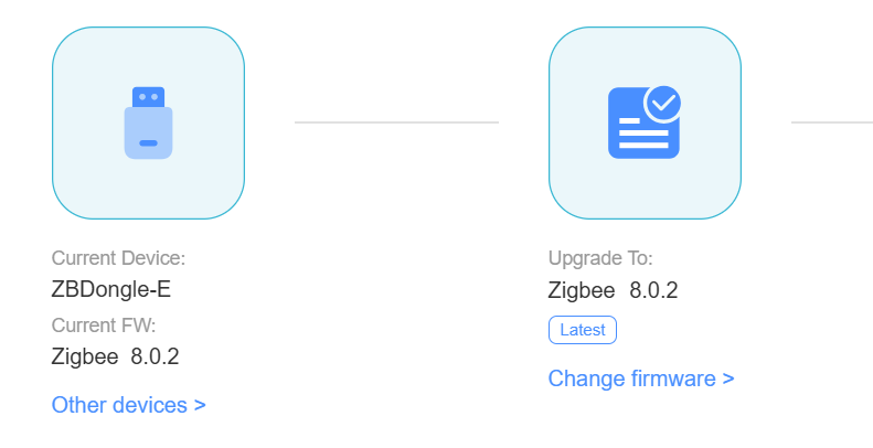

              Hab ich gemacht, der Sonoff Flasher hat auch eine aktuellere Version gefunden.
              Das Ergebnis ist gleich:

                              Ich habe das Firmware Update auf meinem Windows PC damit gemacht: https://dongle.sonoff.tech/sonoff-dongle-flasher/

                                @sascha-0 Welche Firmware hast Du auf den Stick gespielt, es soll Varianten für Router-Betrieb, und welche für Coordinator geben...
                                Coordinator und Version >= 2.7.x wären korrekt
                                  Sascha 0 @MartinP last edited by
                                  @martinp said in Zigbee Adaper läuft nicht:
                                  Das sieht so aus:

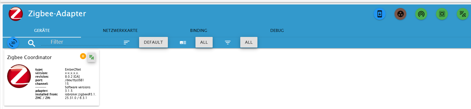

                                      Und ich glaube ich kann jetzt Geräte koppeln:

                                        Kannst du. Aber das hier: Screenshot 2025-10-23 at 19.09.53.png weist darauf hin das du den Haken Screenshot 2025-10-23 at 19.10.26.png nicht gesetzt hast. Sprich wenn du den Adapter neu startest startet Dein Zigbee Netz aktuell nicht
