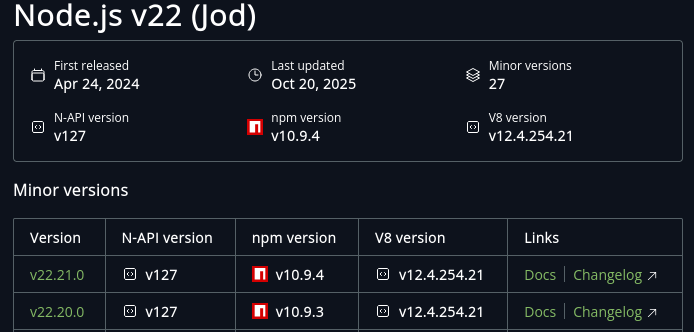

              Thomas Braun Most Active @MCU last edited by Thomas Braun
              @mcu sagte in VORSICHT Jarvis User - kein nodejs update auf 22.21.0:
              Muss danach ein rebuild machen?
              Nein, sollte nicht erforderlich sein, denn die N-API von nodejs hat sich nicht geändert. Schaden kann es aber auch nicht.
              M crunchip 2 Replies Last reply Reply Quote 0
                  @mcu
                  sudo apt update
                  apt policy nodejs
                  sagt?

                        Thomas Braun Most Active @crunchip last edited by
                        @crunchip
                        Binär gebaut wird immer gegen die N-API. Da die sich aber innerhalb eines Major-Releases nicht ändert muss das eigentlich nicht gemacht werden.

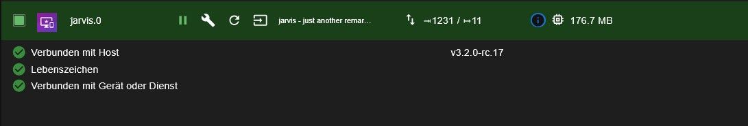

                                    • teletapi
                                      teletapi @MCU last edited by
                                      @mcu also mein jarvis 3.20 rc17 geht trotz nodejs 22.21.0
                                        MCU last edited by MCU
                                        @teletapi Server neu gestartet? Host v7.0.7? Admin 7.7.3 ?
                                        teletapi 1 Reply Last reply Reply Quote 0
                                        • teletapi
                                          teletapi @MCU last edited by teletapi
                                          @mcu
                                          Ich mache gerade noch ein sudo reboot um den (Raspi 5)server neu zu starten. Melde mich nach Reboot wieder in diesem Post
                                          Ja geht auch nach Reboot
                                          Hier ein aktuelles IOB Diag: Dazu habe ich gerade noch ein IOB upload all und IOB fix gemacht und noch ein Sudo reboot
