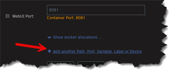

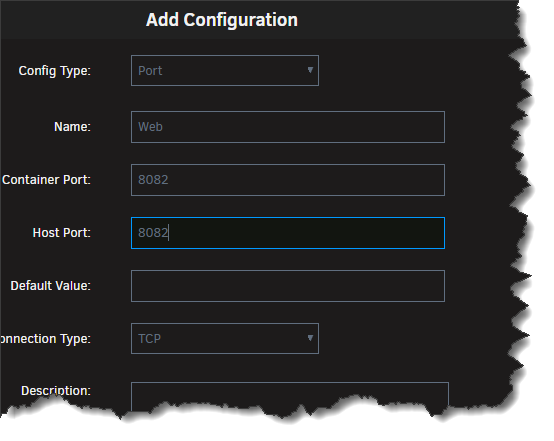

            Das war der Fehler. Besten Dank für Deine Hilfe.
            Das Durcheichen geschieht wie folgt:

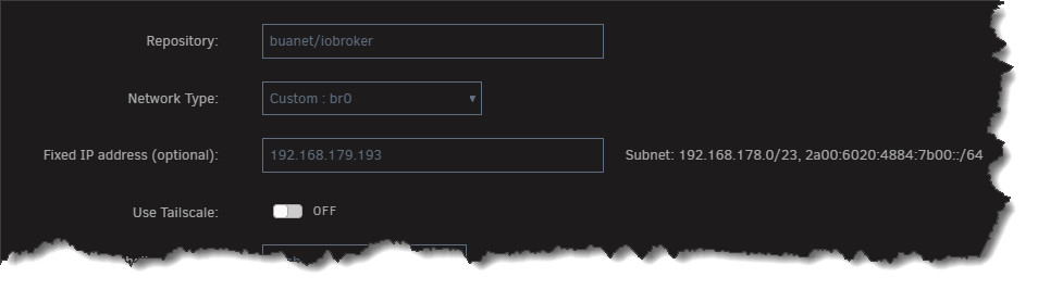

              Du musst einen weiteren Port durchreichen:
              Oder alternativ den Container entweder im Host-Mode oder gleich mit eigener IP betreiben.
              Dann bist Du das Thema "Ports" dauerhaft los.
