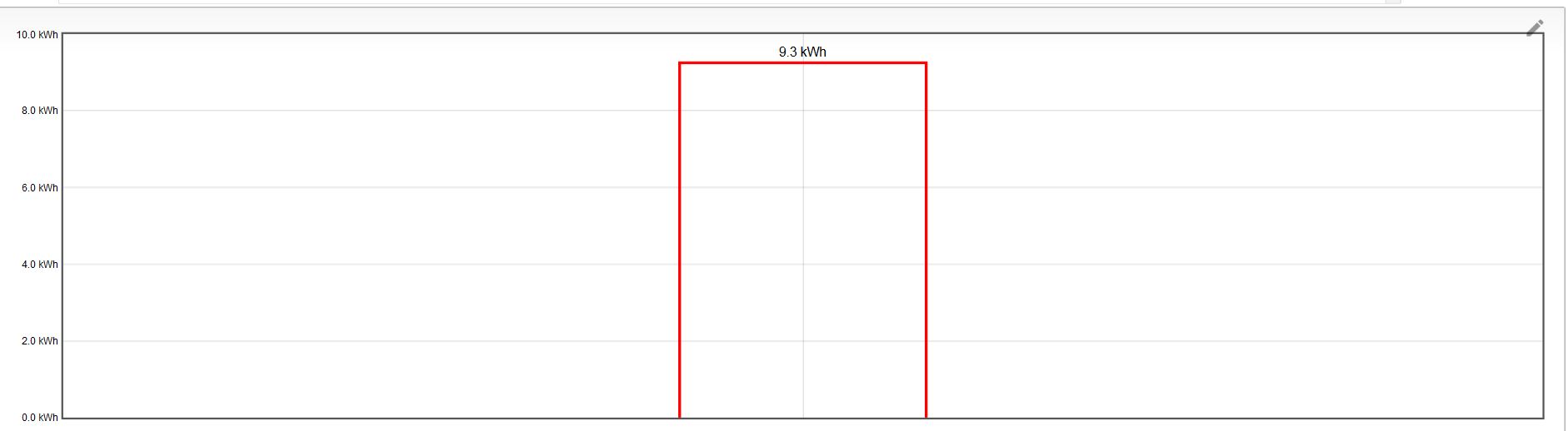

      ich schaffe es trotz der Hilfe nicht, das Diagramm für einen Monat darzustellen.
      Das Diagramm blendet mir nur den Ertrag von gestern ein. Der von heute fehlt.
      Mehr wie der gestrige kann das Diagramm nicht anzeigen, da ich die History für den Wert erst gestern eingeschaltet habe.

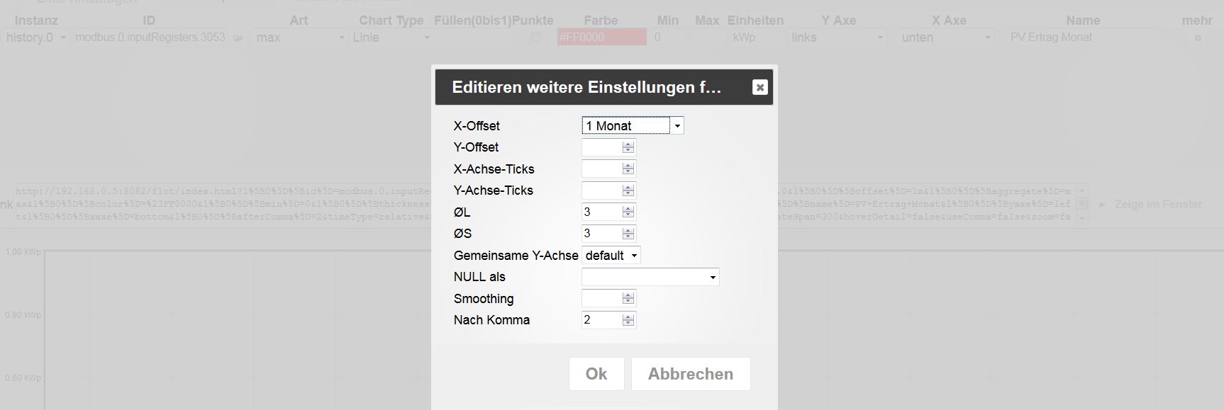

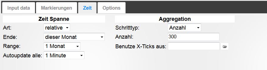

          Und bitte auch die gemachten Einstellungen im Flot zu dem Datenpunkt (alle Reiter, bitte).

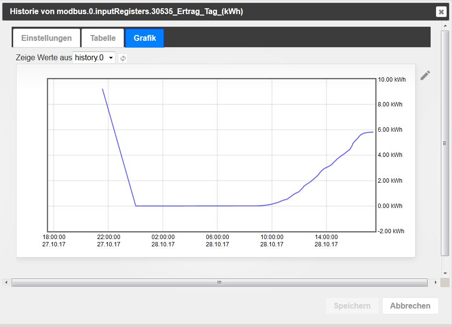

            Anbei die Screenshots.

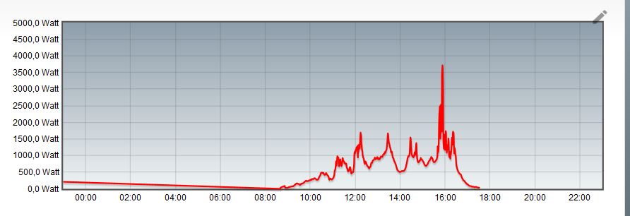

            Zusätzlich ein Screenshot von der aktuellen PV-Leistung. Diese fängt leider fälschlicherweise am Tag nicht bei 0 an
              Ich komme jetzt nicht mehr mit.
              @KaFaBE:
              ich schaffe es trotz der Hilfe nicht, das Diagramm für einen Monat darzustellen. `
              das hast du doch jetzt gezeigt, zumindest wie es mit "dieser Tag" aussieht.
              Was du im ersten Post gezeigt hast ist doch nicht das, was zu deinen neuen Screenshots (Einstellungen) gehört, oder doch?

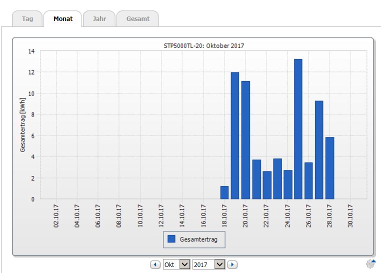

                Der erste Screenshot gehört eigentlich nicht zu meiner Frage. Wollte damit nur zeigen, dass ich es schaffe ein Diagramm für den aktuellen tag zu erstellen.
                Mir geht es um ein Balkendiagramm für einen Monat, in dem die täglichen Gesamterträge dargestellt sind.

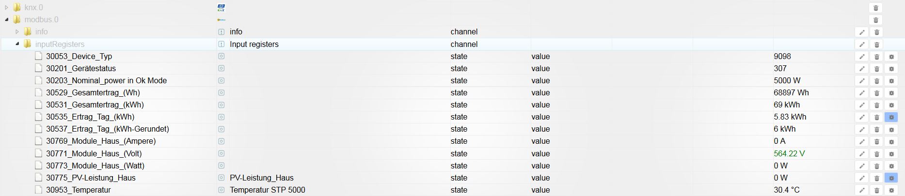

                Hoffe mit Datenpunkte meinst du diesen Screenshot
                  @KaFaBE:
                  Hoffe mit Datenpunkte meinst du diesen Screenshot `
                  Ja den meinte ich. Danke!

                      Eric wenn man das so macht, sieht man aber nicht den Gesamtertrag vom aktuellen Tag oder? Also erst nach Mitternacht wird er eingeblendet.
                      So wie auf der sunny Portal Seite meine ich es.
                        Aber nur so funktioniert es!
                        flot kann nicht selbst kumulieren. Das musst du machen und dann die Datenpunkte mit den Tagessummen in flot darstellen.
                        du kannst natürlich auch alle 10 Minuten in den Datenpunkt die aktuelle kumulierte Summe schreiben. Dann "wächst" dieser Balken im Laufe des Tages.

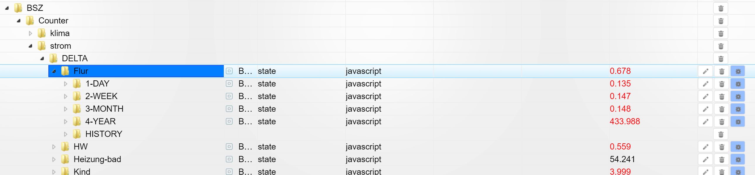

                                  Hallo allerseits,
                                  ich hab von looxer01 das Betriebsstundenzähler Script im Einsatz. Ist super einfach von der Einrichtung, und die Daten werden so geloggt wie Ihr es sucht. Verwalte zurzeit 15 Stromzähler (auch fritz dect) damit.
                                  • E
                                    ein-bayer last edited by
                                    ich habs mal versucht, meinst du so:
