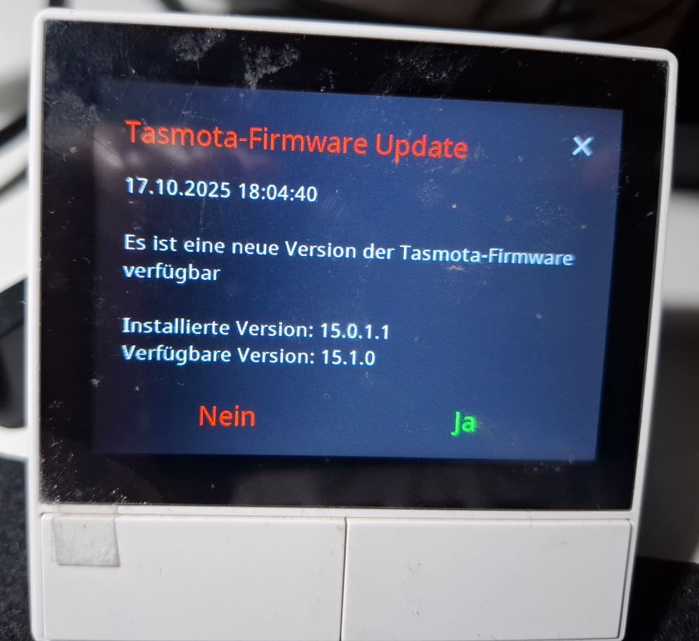

      Liebe community,
      ich bekomme zur Zeit wieder mal vom NS Panel eine Anfrage für ein (Tasmota) firmware Update.
      Nachdem ich da in der Vergangenheit schonmal schlechte Erfahrungen gemacht habe und sich nach einem Update das Panel überhaupt nicht mehr mit dem iobroker verbunden hat, möchte ich die Nachfrage nach dem Update komplett deaktivieren, ganz nach dem Motto "never change a (halbwegs) running system".
      Im NS Panel selbst unter "Service Menü > Firmware" ist der Punkt "Auto-Updates" bereits deaktiviert, damit hat es wohl nichts zu tun. Leider ist die Anfrage zu den firmware-Updates äußerst penetrant und wenn ich die mehrmals auf dem NS-Panel verneint habe komme ich gar nicht mehr aus dem Firmware-Update-Bildschirm heraus und muss das Panel einmal komplett vom Strom nehmen, damit ich wieder in das normale Menu komme.
      Kann mir jemande von euch helfen wie ich diese Anfrage deaktiviert bekomme?
      Danke schon vorab und VG

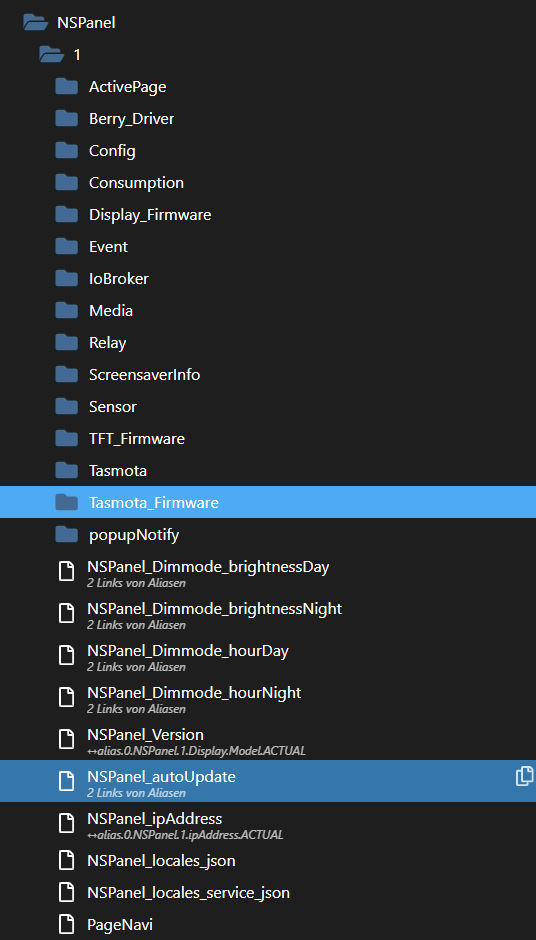

                    Geht auch per Datenpunkt
                    Manuelle Updates: 0_userdata.0.NSPanel.X.Config.Update.UpdateTasmota
                    Automatische Updates: 0_userdata.0.NSPanel.X.NSPanel_autoUpdate
                    Jeweils auf "false" setzen 😊
                    Marc Berg 1 Reply Last reply Reply Quote 2

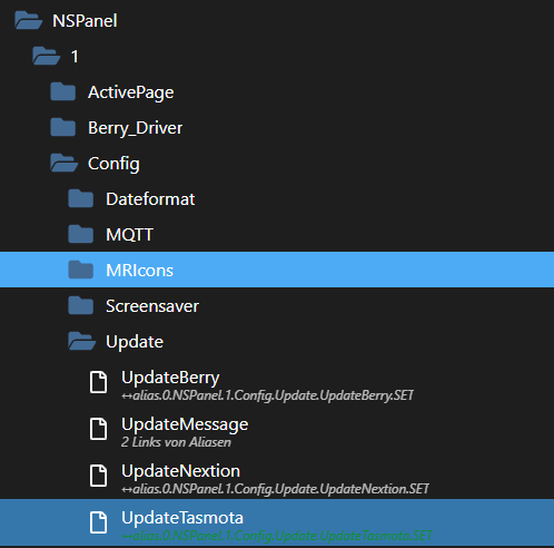

                              Ich würde sagen, dies hier ist der richtige DP:
                              0_userdata.0.NSPanel.x.Config.Update.UpdateMessage
                              T 1 Reply Last reply Reply Quote 2
                                TT-Tom @Marc Berg last edited by
                                @marc-berg
                                ja, dieser ist für die Meldungen. Der andere war für das Update zum Anstoßen.

                                        Die Datenpunkte für das NS Panel Update schauen bei mir so aus:
                                        Ich hab jetzt mal "UpdateMessage", das noch aktiv war, deaktiviert, hoffe damit ist es erledigt..
