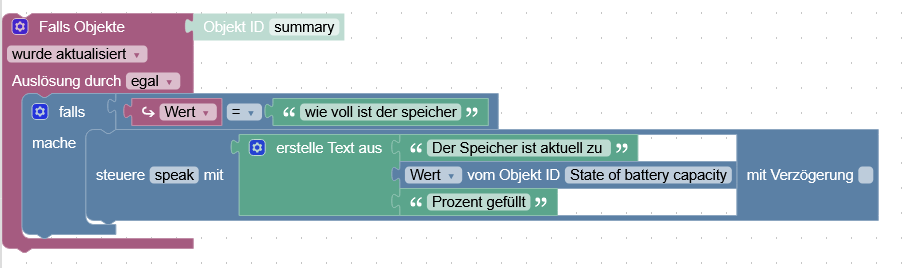

      Ich möchte gerne den Zustand meines PV-Speichers über Alexa abfragen.
      Dazu im IOT-Adapter im Tab "Alexa" einen Punkt "Speicher" angelegt, der auf den Aliaspunkt vom Speicherzustand verweist.
      Eigentlich tut's auch, aber...
      Wenn ich "Alexa, wie voll ich mein Speicher?" frage, sagt sie zunächst "Das wird noch nicht unterstützt".
      Dann ist die Gedenksekunde für den Datenpunkt "summary" rum und das Script läuft einwandfrei:
      Nun die Frage: Wie kann ich das "Das wird noch nicht unterstützt" abstellen?
      Das löschen des IOT-Alexa-Punkt brachte auch nix...

            Zunächst war ich etwas vernagelt und hatte viel zu kompliziert gedacht. Ich habe nochmals einen Punkt in der IOT-Instanz gesetzt. Das hat natürlich nichts geändert.
            Dann habe ich Deinen Tipp nochmals genauer gelesen und in der Alexa-App eine Routine gebaut. Leider dauert die Antwort vom IOB immer noch sehr lange. Aber in dieser Pause sagt jetzt Alexa: "Einen Moment, ich schaue mal". Damit ist die Lücke gut gefüllt.
            Nicht ganz so wie geplant, aber tut nun!
            Danke!
