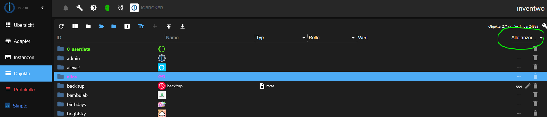

                      • skvarel
                        skvarel Developer @TT-Tom last edited by skvarel
                        @tt-tom sagte in Iobroker nach Update nicht erreichbar:
                        @skvarel
                        Version 7.7.16 hat auch noch ein Bug
                        https://github.com/ioBroker/ioBroker.admin/issues/3294
                        Hier läuft es mit Firefox und Chrome
                        EDIT ... nach einem Reload der Seite ist alles leer. Also wieder ein Downgrade.
                        EDIT .. die v7.7.16 lief auch, wenn man den Filter leert.
                        J mcm1957 2 Replies Last reply Reply Quote 0

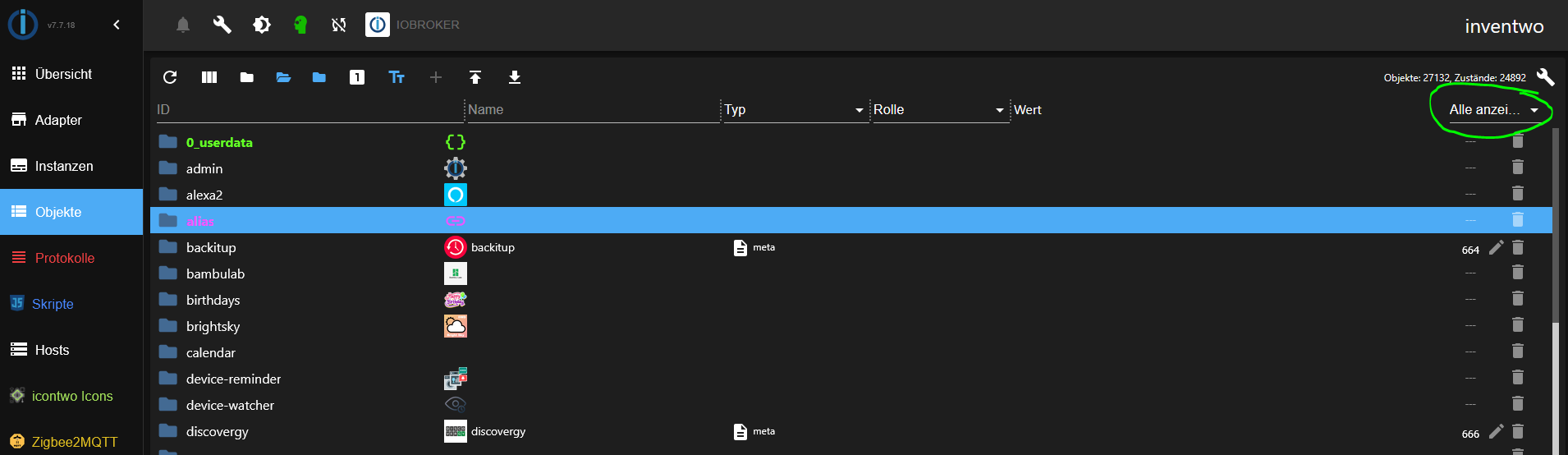

                          Jan1 @skvarel last edited by
                          @skvarel
                          oder einfach auf 7.7.18 hoch 😉
                          skvarel 1 Reply Last reply Reply Quote 1
                          • skvarel
                            skvarel Developer @Jan1 last edited by
                            @jan1 sagte in Iobroker nach Update nicht erreichbar:
                            @skvarel
                            Das hatte mir der ioBroker noch nicht angezeigt. Jetzt sehe ich das Update.
                            • mcm1957
                              mcm1957 @skvarel last edited by
                              @skvarel
                              ev 7.7.18 testen
                              • skvarel
                                skvarel Developer @mcm1957 last edited by skvarel
                                @mcm1957 .. ja, läuft. Die v7.7.16 lief aber genauso, wenn man den Filter (siehe mein Kommentar beim Issue: https://github.com/ioBroker/ioBroker.admin/issues/3294) leert.
                                Auch bei der v7.7.18 sehe ich das Feld nicht, aber der Filter ist nun von vornherein leer, deswegen werden die Objekte jetzt angezeigt.
                                Ich musste ein paar Einstellungen ändern, damit ich den Filter sehen kann
