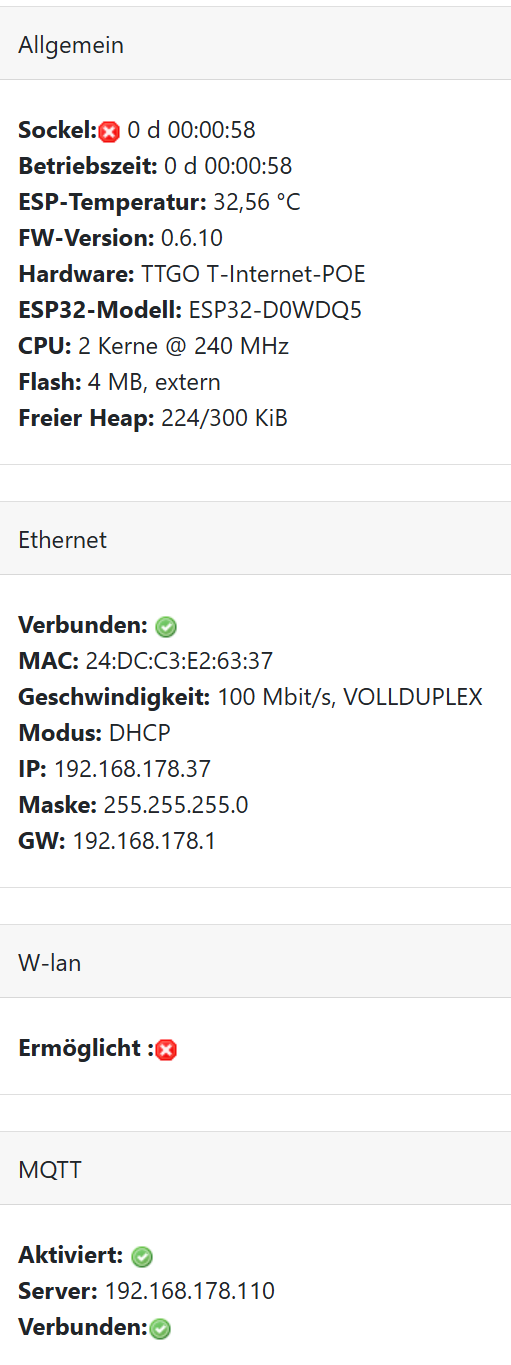

      Ich bekomme zigbee2mqtt einfach nicht zum Laufen unter Windows. Die Hardware ist per Ethernet angeschlossen.
      Hier die Konfig des der Hardware:

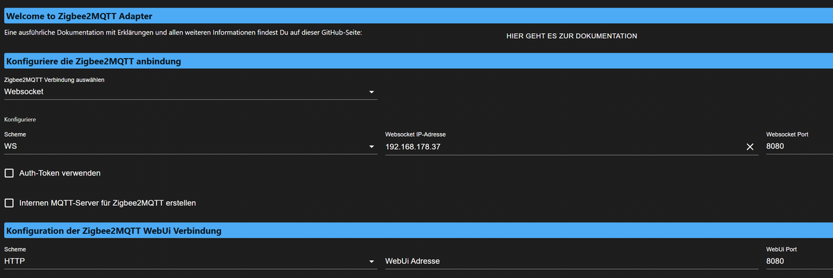

      Im Adapter sieht es so aus:

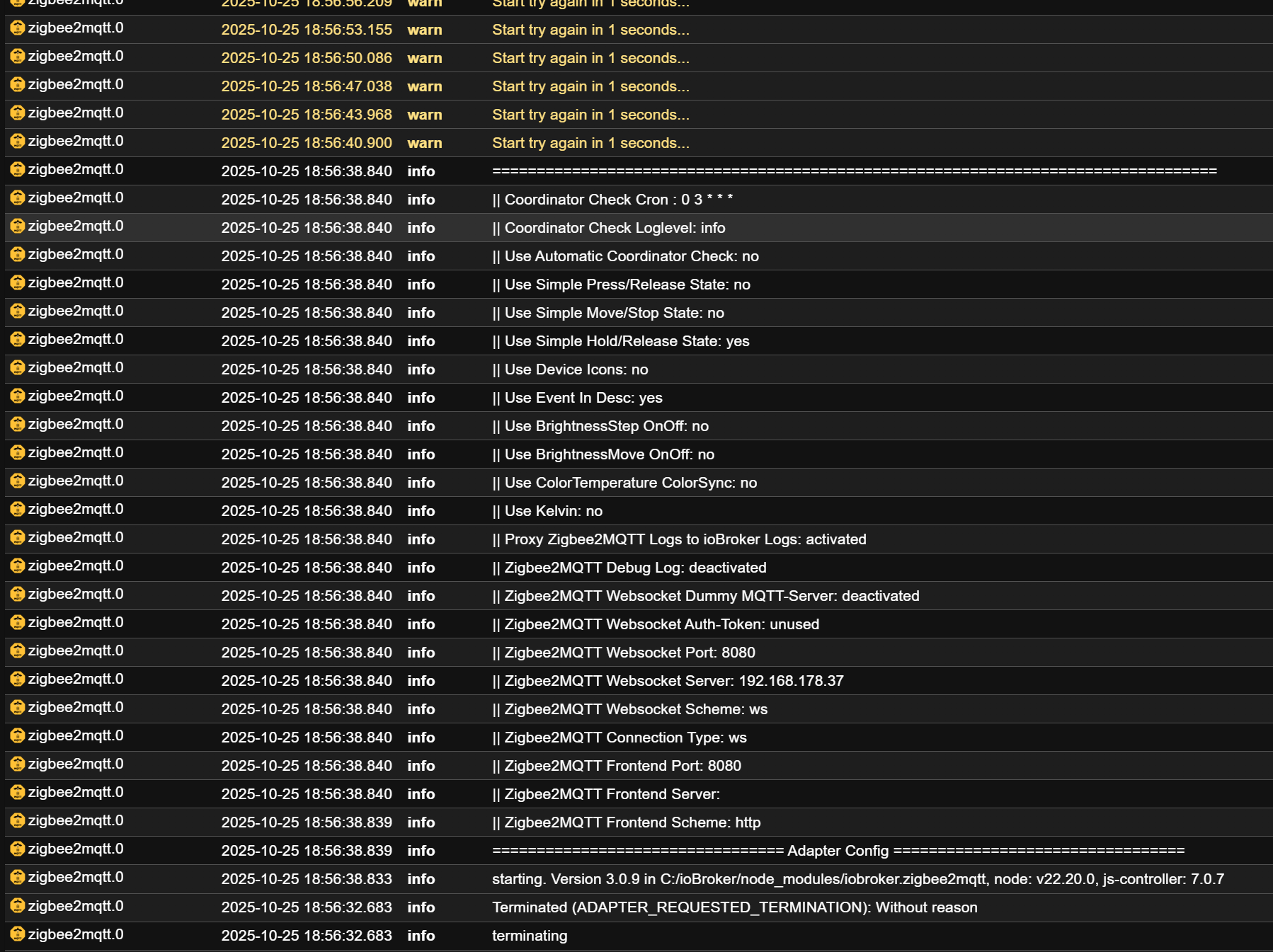

      Und hier das Protokoll:
      Was mache ich falsch?

          Das was du benutzt passt nicht zusammen:
          • du nutzt den Zigbee2mqtt.io Adapter, ohne das zigbee2mqtt zu laufen scheint
          • du nutzt einen Koordinator, der direkt via mqtt kommunizieren soll , aber es ist nicht klar ob / wo du einen mqtt server laufen hast.
          • Die Konfiguration der Hardware ist.. komisch. Was ist das für Hardware genau ?

                                          der UZG macht für die serielle Kommunikation üblicherweise einen eigenen Port auf. Das Web-Interface von dem den ich nutze (nicht genau UZG, aber vergleichbare Technologie) liefert mir diese Info:Screenshot 2025-10-26 at 16.50.58.png
                                          Irgendetwas ähnliches muss das UZG auch haben. Z2M braucht zugriff auf die serielle Kommunikation, nicht die Web-Oberfläche.
                                          A.
