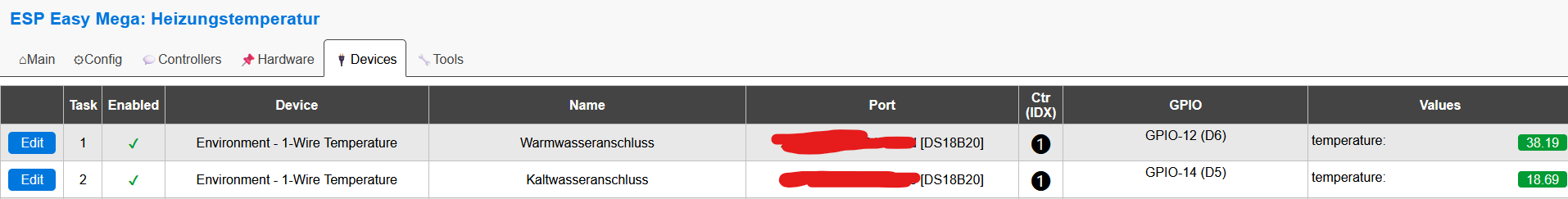

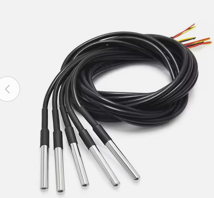

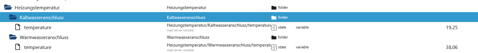

          @thomas-karer ich nutze DS18B20 Sensoren mit einem ESP32 S2 Mini.
          Die Kabellänge ist aber max 2 Meter.
          Weiß nicht, wie weit man da gehen kann, was die Länge angeht bei OneWire.

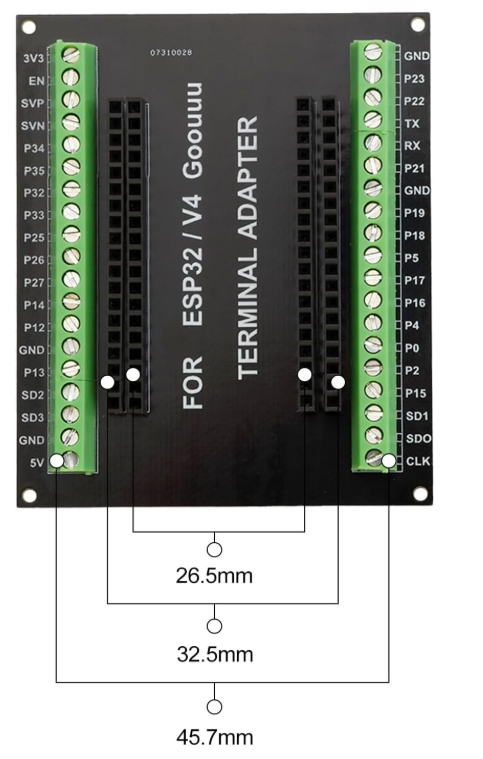

                        Gibt es das auch mit schraubbaren Anschlüssen?
                            Nein da musst du noch etwas Basteln und eine Platine Löten mit den Klemmen deiner Wahl.

                                Kann Dir auch nur zu den DS18B20 raten.
                                Ich hab es damals nach der Anleitung gemacht
                                https://www.youtube.com/watch?v=jQrcybWapuA
                                Per MQTT wird es an den IoBroker gesendet.
