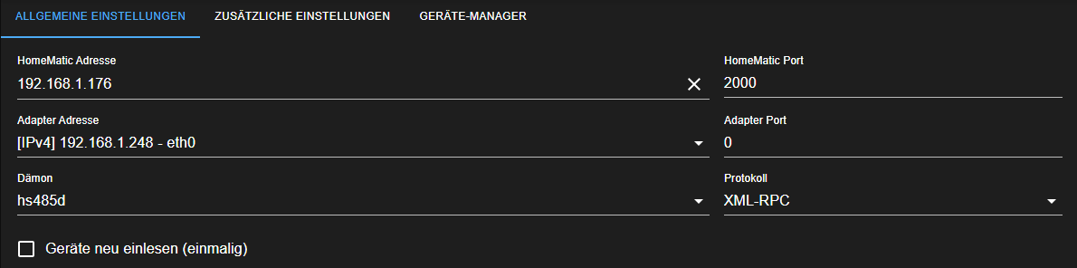

      ich schalte mein Licht über Homematic wired(nicht ip) über direkte Verknüpfung eines io 7/12er Moduls. Das klappt super. Auch das Schalten über den IObroker (Objekt switch) klappt super. Was aber nicht klappt, ist die Aktualisierung des States im iobroker wenn ich per Hardware Schalter oder über die WebUI der Homematic den Schalter drücke. Polling habe ich schon auf 5 Sekunden gestellt. Was kann ich evtl noch tun?
      haselchen vowill 2 Replies Last reply Reply Quote 0

                                  • black.falcon87
                                    black.falcon87 last edited by
                                    Hast du in den Einstellungen der Instanz etwas bei Callback Adresse eingetragen? Ich glaube da muss bei Verwendung von Containern bzw. Docker die Adresse vom ioBroker Host rein.
                                    https://github.com/ioBroker/ioBroker.hm-rpc?tab=readme-ov-file#adapter-callback-address
                                      heldchen @black.falcon87 last edited by
                                      alles genau wie beim alten RPC
                                        Homoran Global Moderator Administrators @heldchen last edited by
                                        @heldchen das steht im zweiten Reiter
                                          heldchen @Homoran last edited by
                                            @heldchen da muss die IP des hosts eingetragen werden, sonst hast du das Problem bald wieder
