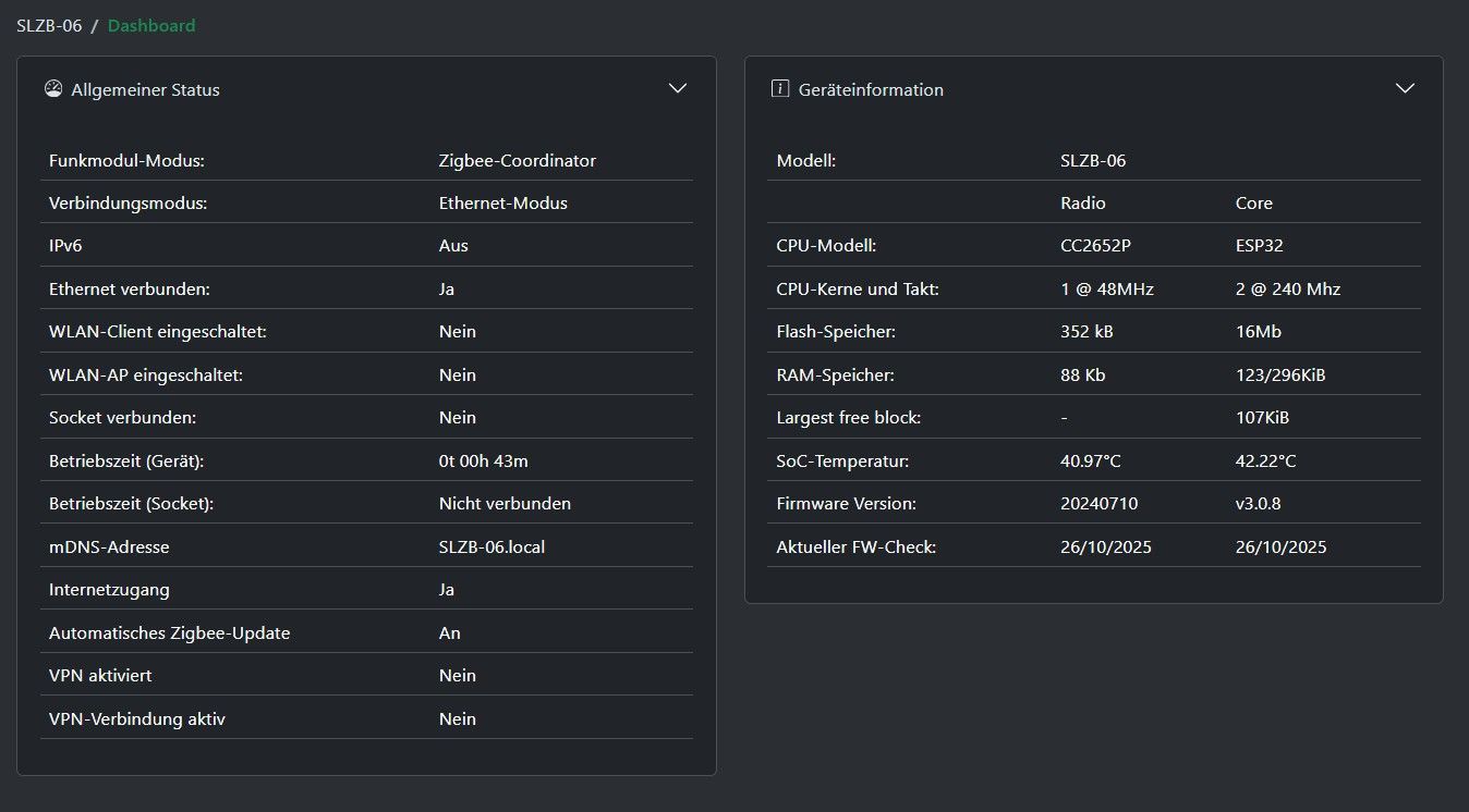

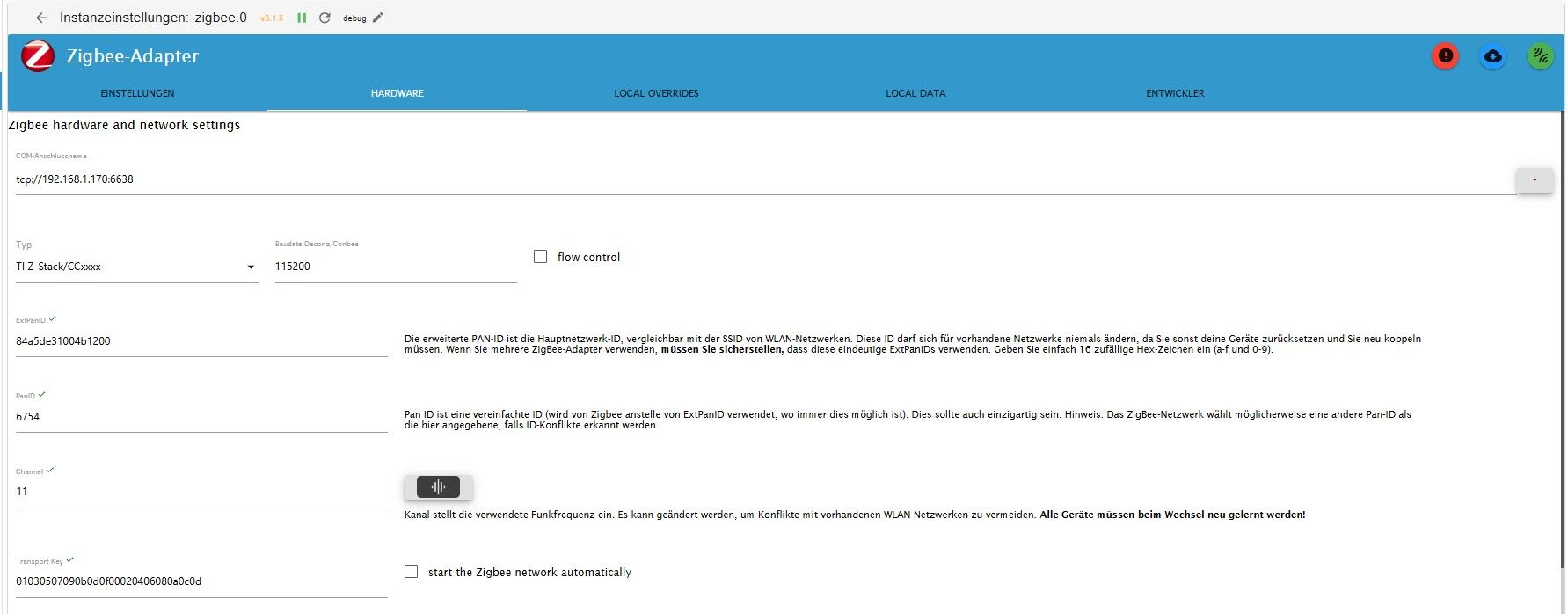

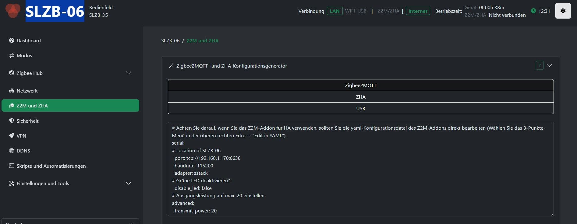

      Hallo Zusammen ich möchte meinen SLZB-06 als Zigbee Coordinator einsetzen.
      Leider kommt immer die Fehlermeldung "No connection to zigbee Hardware!" wenn ich Kopllung starten möchte Screenshot 2025-10-26 113619.jpg Screenshot 2025-10-26 113641.jpg Screenshot 2025-10-26 113728.jpg
      Wer kann mir Tipss geben um den Fehler zu lokalisieren.

          Haken unten bei Start the Zigbee Network setzen
            tomowner @Asgothian last edited by
            @asgothian: Nochmals so gemacht jetzt klappt es.
