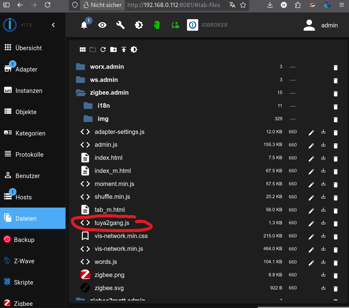

                abgelegt habe ich die Datei hier:
                • Asgothian
                  Asgothian Developer @HiGer last edited by Asgothian
                  @higer du hast den konverter an die falsche Stelle kopiert. Der muss unter einem der drei im Log angegebenen Pfaden liegen.
                  A.

                    Ja gut, hätte man anhand der Fehlermeldung drauf kommen können. 🤷‍♂️ Ich bin halt irgendwie davon ausgegangen, dass diese browser-tool schon die Dateien am richtigen Ort ablegt und nur beim Laden was schiefgegangen ist.
                    Für Leute die das hier nachvollziehen wollen, so bekommt ihr eine Datei per SSH gefunden und verschoben: Einloggen, suchen, kopieren, in den Ordner wechseln und nachsehen, dass die Datei tatsächlich da ist.
                    hilmar@buero-debian:~$ ssh iobroker@192.168.0.112
                    iobroker@192.168.0.112's password:
                    iobroker@iobroker:~ $ sudo find / -type f -name "tuya2gang.js"
                    [sudo] password for iobroker:
                    /opt/iobroker/iobroker-data/files/zigbee.admin/tuya2gang.js
                    iobroker@iobroker:~ $ cp /opt/iobroker/iobroker-data/files/zigbee.admin/tuya2gang.js /opt/iobroker/node_modules/iobroker.zigbee/
                    iobroker@iobroker:~ $ cd /opt/iobroker/node_modules/iobroker.zigbee/
                    iobroker@iobroker:/opt/iobroker/node_modules/iobroker.zigbee $ ls
                    admin       docs             lib      main.js       package.json  support
                    converters  io-package.json  LICENSE  node_modules  README.md     tuya2gang.js
                    Nach einem Neustart des Zigbee Adapters wird der converter jetzt geladen:
