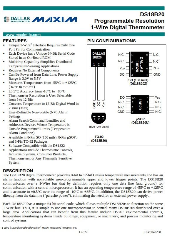

                            Wie ordnet das System die richtigen Sensoren der jeweiligen Temperatur zu, wir haben nur 3 Adern zur Nutzung?

                              Du hast nur eine Ader - auf der läuft das ‘one wire’ Protokoll. Die beiden anderen sind vcc und gnd
                              A.
                              • MartinP
                                MartinP @dojodojo last edited by
                                @dojodojo Die Sensoren haben individuelle Seriennummern. Beim ESP und der OneWire und DallasTemperature Bibliothek kann man neben der Temperatur auch die Seriennummer auslesen. So kann man die ausgelesenen Temperaturwerte den individuellen Sensoren zuordnen
                                  dojodojo @MartinP last edited by dojodojo
                                  DS18B20 digitaler Temperatursensor
                                  Quelle: https://cdn-reichelt.de/documents/datenblatt/A200/DS18B20Z-DAL.pdf
                                  GND ---> Ground
                                  DQ ---> Data Input/Output. Open-drain 1-Wire interface pin. Also
                                  provides power to the device when used in parasite power
                                  mode (see the Powering the DS18B20 section.)
                                  VDD ---> Optional VDD . VDD must be grounded for operation in
                                  parasite power mode
                                  Each Device has a Unique 64-Bit Serial Code
                                  Stored in an On-Board ROM
                                  Wie kann ich am einfachsten die Seriennummer auslesen?
