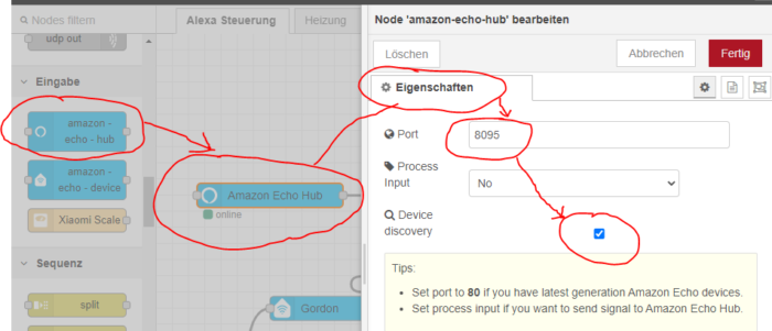

        Man sieht ja den bewährten Skill "Node-RED Contrib Amazon Echo module", aber auch den Nachfolger "dulonode".
        Wird denn dein Smart-Gerät (Spots) überhaupt bei einer Alexa Suche gefunden? Das wäre ja der erste Schritt. Ich hatte immer Schwierigkeiten (nach jedem iobroker Neustart) das ganze funktionabel zu halten, solange Port 80 benutzt wurde. es musste immer auf der Konsole "erlaubt" werden unterhalb von Port 1000 was zu machen.
        sudo setcap ‚cap_net_bind_service=+ep‘ which node
        Leider keine Lösung die "Bootsicher" ist
        Nutze seither einen anderen Port und "biege" mir den Port 80 dahin um.

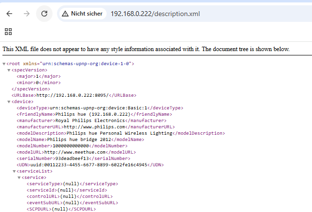

        Damit Alexa dein Gerät(e) findet, müsste so ein Aufruf funktionieren:
        http://youraddr:80/description.xml
        und so ein Ergebnis liefern:
        Solange das nicht funktioniert, brauchst du gar nicht weiter machen.

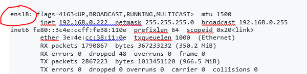

        Deshalb „biegen wir den Port um“ und zwar von Port 80 auf Port 8095. So schickt das Echo Device die Befehle an Port 80, diese „landen“ aber auf Port 8095. Der hier gezeigte Weg scheint kompliziert und aufwendig, aber nur auf den ersten Blick und ist eigentlich einfach und schnell in 4 Schritten erledigt. Als root User per SSH auf der Iobroker Maschine wird festgestellt wie die Netzwerkkarte heißt:
        ifconfig
        gibt ifconfig eine Fehlermeldung aus, ist es noch nicht installiert, das holt man nach mit:
        apt-get install net-tools und versucht es nochmal mit dem Befehl ifconfig. Die Ausgabe sieht dann ungefähr so aus:
        Von dieser Ausgabe brauchen wir nur den Namen der Netzwerkkarte z.B ETH0, oder wie in diesem Fall ens18.

        In der Konfiguration vom Echo-Hub in Node-Red wird dann der port 8095 eingetragen, durch die "Umbiegung" findet Alexa den Hub aber trotzdem auf Port 80 (siehe Link von oben)

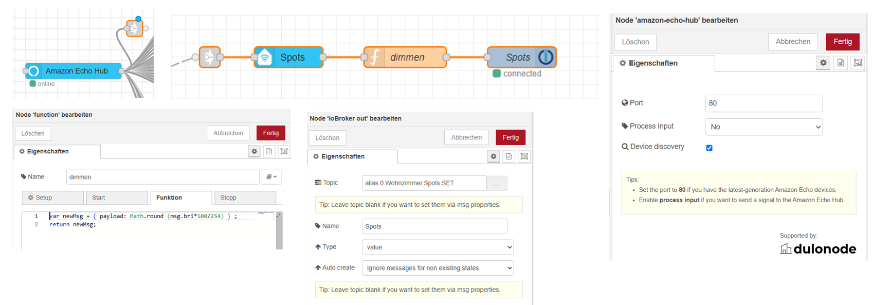

            Die Funktion fürs dimmen:
            msg.payload = parseInt(msg.bri / 254 * 100);
            return msg;

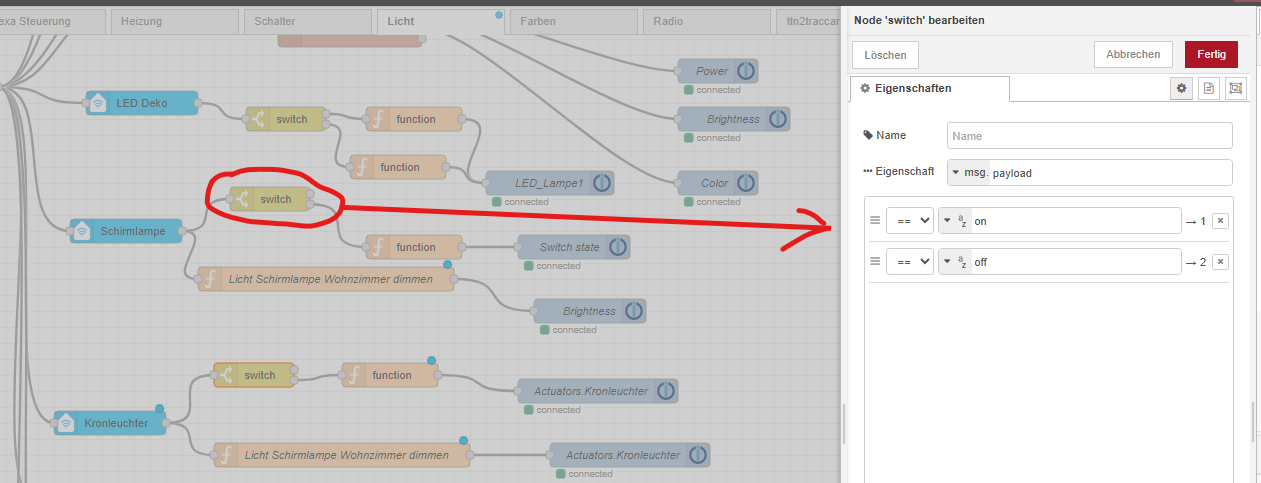

            zum (sicheren) Auschalten hatte ich noch den Switch
            Mit der angehängten Funktion
            msg.payload = 0;
            return msg;
            Sag mal bitte, ob das so klappt.

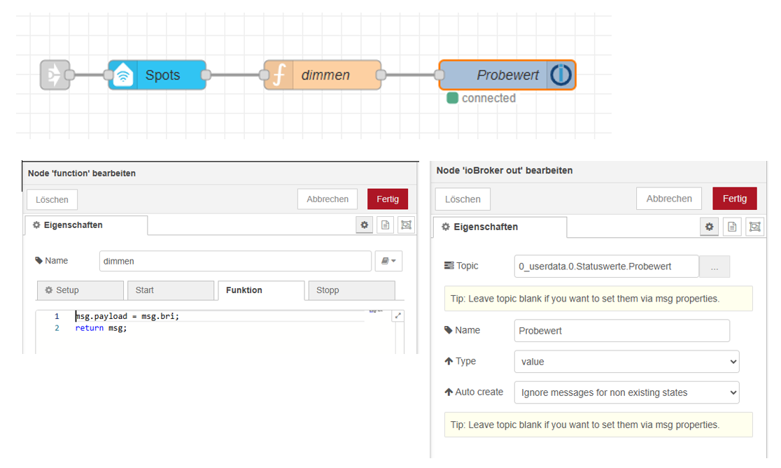

                Könntest du mal (um das Problem einzukreisen) auf einen anderen Datenpunkt lenken? Irgend ein State im 0_User Verzeichnis vom Typ Number würde ja reichen.
                Nur zum Testen mal….

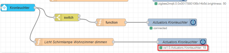

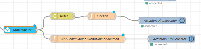

                    Es geht darum, dass bei @schnipsel71 das Dimmen über die (siehe oben) "Dimm Funktion" nicht funktioniert, bei mir aber schon:
                    "Alexa, schalte Kronleuchter auf 18 Prozent"
                    wird im Datenpunkt über das "Iobroker-Node-Out" 18 geschrieben, siehe:
                    Um auszuschließen, dass etwas externes (Das Gerät von Schnipsel, oder ein Skript o.ä.) den Datenpunkt mit 50 beschreibt, war mein Vorschlag es mal mit einem frisch angelegtem Datenpunkt im 0_Userverzeichnis zu probieren, zum testen/ausschließen.

                        @j_paul Leider wird meinem, zu Testzwecken definierten Datenpunkt "Probewert" auch nur 0 oder 50 übergeben.

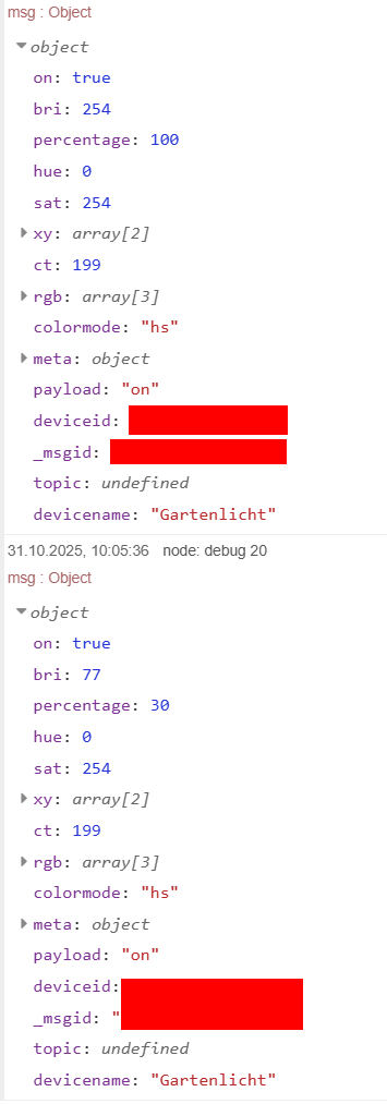

                          @schnipsel71 Häng mal hinter Spots ein Debug-Node mit der Konfig komplettes Nachrichtenobjekt. Dann Alexa bitten, die Helligkeit auf 33 Prozent zu setzen. Die Ausgabe des Debug-Nodes hier posten.
                          Beispiel: Wenn ich sage, Alexa, Gartenlicht 30 Prozent, kommt Folgendes raus:
                          Meine Rückmeldung an Alexa sieht so aus:

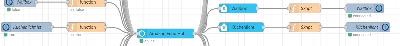

                          var nodeid = "idDesNodesGartenLicht";
                          var obj = JSON.parse(msg.payload);
                          var ison=obj.on;
                          var proz=obj.percentage;
                          var hex=obj.rgb;
                          var hell=parseInt(obj.bri*255/100);
                          var color = [];
                          color[0] = parseInt (hex.substring (0, 2), 16);
                          color[1] = parseInt (hex.substring (2, 4), 16);
                          color[2] = parseInt (hex.substring (4, 6), 16);
                          var newMsg={
                              payload: ''
                          newMsg.payload= {
                              nodeid: nodeid,
                              on: ison,
                              bri: hell,
                              rgb: color
                          node.status({text:"on: "+ison+", proz:"+proz});
                          return newMsg;
